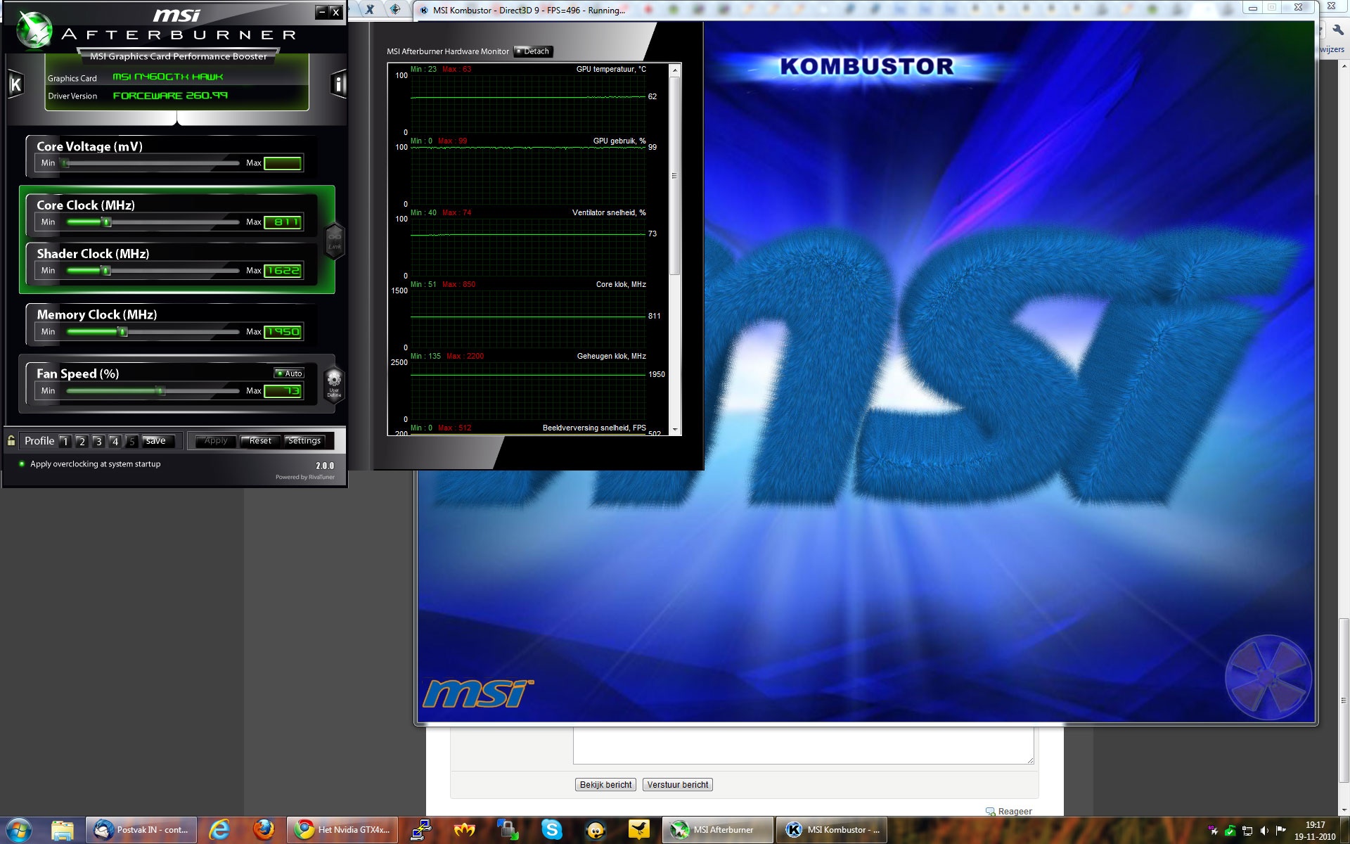

  • KarlMarX
  • Laatst online: 14:56
Nou ik heb het even getest voor jullie. Oke, 62 graden dan met MSI kombustor.
Afbeeldingslocatie: http://tweakers.net/ext/f/1OCJoAkKX9F62sFbqu2ErvGR/medium.jpg
Fan op auto.
Zoals te zien is op het screenshot is de min temp zelfs slechts 23 graden. :)
Dit is wel op standaard (al vrij hoge) clocks. Met verder overclocken en voltage verhogingen zal het ongetwijfeld wel iets hoger worden.
[ Voor 17% gewijzigd door KarlMarX op 19-11-2010 19:45 ]

Ik heb de MSI Cyclone OC 1GB gekocht, met stock speeds van 725/1800. Mijn stabiele OC is nu 920/2000! En de enige reden waarom ik niet verder kan is omdat het voltage het niet meer toelaat! ^^ (max voltage 1,087V).
Max temperatuur 68 graden ^^ <3

Lekkere OC, heb je ook de OCCT test gedraaid? Bij mij trekte die de 900 mhz niet.
  • SuperSang
  • Laatst online: 05-11 15:05
Ik draai steeds furmark voor x-aantal minuten. Btw: 920 trok ie niet, keb em terug geklokt tot 912MHz. Draait stabiel met Furmark, en alle games die ik heb uitgeprobeerd, inclusief Metro 2033 ^^
Man, deze kaarten zijn MONSTERS! :D
[edit]
Nieuw record voor mij, 915/2020 met MSI Afterburner!! Furmark FPS piekt @ 145 FPS! :D
