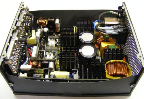

Dit zijn voedingen die eigenlijk uit 2 elementen zijn opgebouwd die redundant werken of m.a.w.: beide elementen kunnen elk de pc voeden in een noodsituatie. Onder 'een noodsituatie' kan je verstaan: wanneer het andere voedingselement het begeeft. Dus wanneer er iets scheelt met het ene element, neemt het andere alle werk voor zich, en omgekeerd. Dit is om te kunnen garanderen dat je pc 24/7 kan blijven draaien en is dan ook niet voor de normale tweaker bestemd, maar voor belangrijke servers waar dit 24/7 gebruik héél belangrijk is.
Afbeeldingslocatie: http://www.icp-deutschland.de/produkte/Produktbilder/bild_600_103854.jpg

En natuurlijk de beste voeding voor de überPC van dit moment: (gemaakt door Flextronics)
Corsair AX1200 :9~ :9~ :9~
Afbeeldingslocatie: http://tweakers.net/ext/f/u5QKSc5CS8rSV9ga0Voof5YV/full.jpg
AX1200, bron
Als het goed is zal Seasonic nog wat nieuwe X-serie voedingen op de markt zetten met andere vermogens.
En misschien dat Corsair in de toekomst nog met een AX650 of AX950 komt om de AX-lijn wat uit te breiden, maar dat is natuurlijk speculeren. ;)
