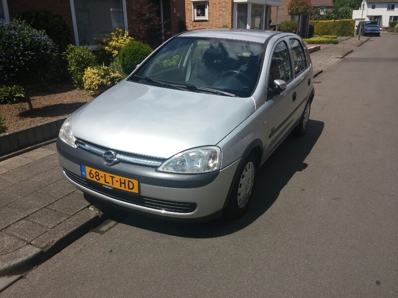

Ik heb een Corsa uit 2002 gekocht! De ketting purrt een beetje, maar da's blijkbaar normaal. Hij klinkt in ieder geval niet als een zware diesel.
Rijd heerlijk ^_^ (nu hopen dat het zo blijft).
