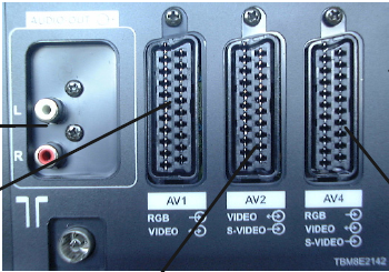

Ik ben aan het kijken naar een htpc oplossing. Ik heb een systeempje op basis van de AMD Fusion in gedachten i.c.m. Windows 7 & MediaPortal.
Ik heb echter 1 probleem, de TV. Ik, of beter gezegd mijn ouders, hebben een oude TV die voorlopig nog niet de deur uit gaat als het even kan. Het gaat om de panasonic tx-28ps10f. Nu zit ik te kijken hoe ik mijn signalen vanaf de htpc op de tv kan krijgen... Op de achterkant zitten de volgende aansluitingen waarvan de AV4 al bezet door het signaal van de schotel:
Afbeeldingslocatie: http://i42.photobucket.com/albums/e331/stefanovic45/Aansluitingen.png
Heb ik perse een videokaart nodig met een s-video uitgang of zijn er andere en betere oplossingen? HDMI naar scart schijnt niet te betalen te zijn omdat er een actieve adapter in zit...

StefanvanGelder schreef op zondag 23 januari 2011 @ 20:21:
Een gouwe ouwe voor jou: De grote tv-out FAQ

  • Stefanovic45
  • Laatst online: 11:04
Had ik inderdaad al gelezen. Maar ik kom er nog niet uit... Probleem is dus dat er standaard geen s-video op het moederbord zit. Ik moet dus een verloop kabeltje hebben van hdmi naar RCA, composite of s-video?
Afbeeldingslocatie: http://faq.tweakers.net/vb/scartblok_voor.jpg
Sorry, videosignaal noob. Voor mij tijd & nu te wazig om er genoeg over te vinden

StefanvanGelder schreef op zondag 23 januari 2011 @ 21:41:
:X
Als je goed Googled, kan je bijna overal een kabel voor vinden. Helaas werken ze geen van allen. Een hdmi signaal is digitaal en draagt geen analoog signaal mee. Je zou dus een actieve DAC moeten kopen en die bestaan wel, maar zijn erg duur. De beste optie is om een videokaart te halen die composiet, component of s-video uitgangen heeft, afhankelijk van hetgeen je tv aankan.
:X
Als je geen S-video hebt op je mobo, dan heb je de RCA to S-Video converter niet nodig. Jij kan de Composiet Video aansluiten op de RCA van de SCART-blok.
Mobo (Composiet Video(Geel)) --> SCART-blok (Video(Geel)) --> TV (SCART)
Anders kan je bijvoorbeeld een Sapphire HD 4650 512MB DDR2 PCI met S-video aanschaffen.
Je kan altijd de TV slopen >:), dan moeten je ouders wel een nieuwe kopen met HDMI.
GreetZ

Edmin schreef op zondag 23 januari 2011 @ 21:51:
Precies, dat dacht ik al. Dat schreef ik in mijn eerste post :p Het is in ieder geval duidelijk dat een nieuwe TV de beste oplossing is :)
