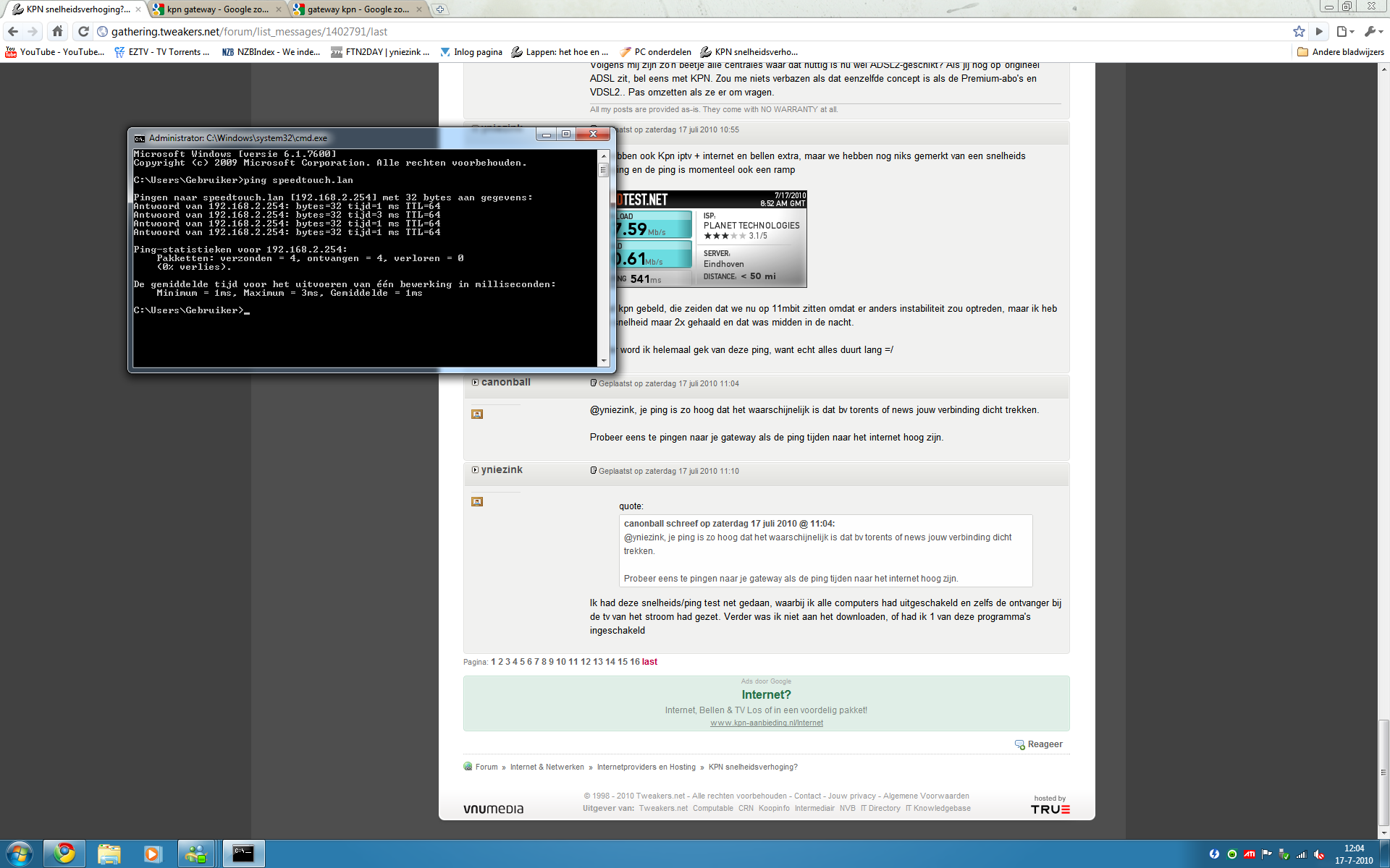

Afbeeldingslocatie: http://www.speedtest.net/result/882529700.png
Ik had kpn gebeld, die zeiden dat we nu op 11mbit zitten omdat er anders instabiliteit zou optreden, maar ik heb deze snelheid maar 2x gehaald en dat was midden in de nacht.
Verder word ik helemaal gek van deze ping, want echt alles duurt lang =/
  • canonball
  • Laatst online: 22:55
@yniezink, je ping is zo hoog dat het waarschijnelijk is dat bv torents of news jouw verbinding dicht trekken.
Probeer eens te pingen naar je gateway als de ping tijden naar het internet hoog zijn.

Ik had deze snelheids/ping test net gedaan, waarbij ik alle computers had uitgeschakeld en zelfs de ontvanger bij de tv van het stroom had gezet. Verder was ik niet aan het downloaden, of had ik 1 van deze programma's ingeschakeld
  • yniezink
  • Laatst online: 23:08
Afbeeldingslocatie: http://www.imgdumper.nl/uploads3/4c41805c8466b/4c41805c53533-ping_naar_gateway.thumb.jpg
