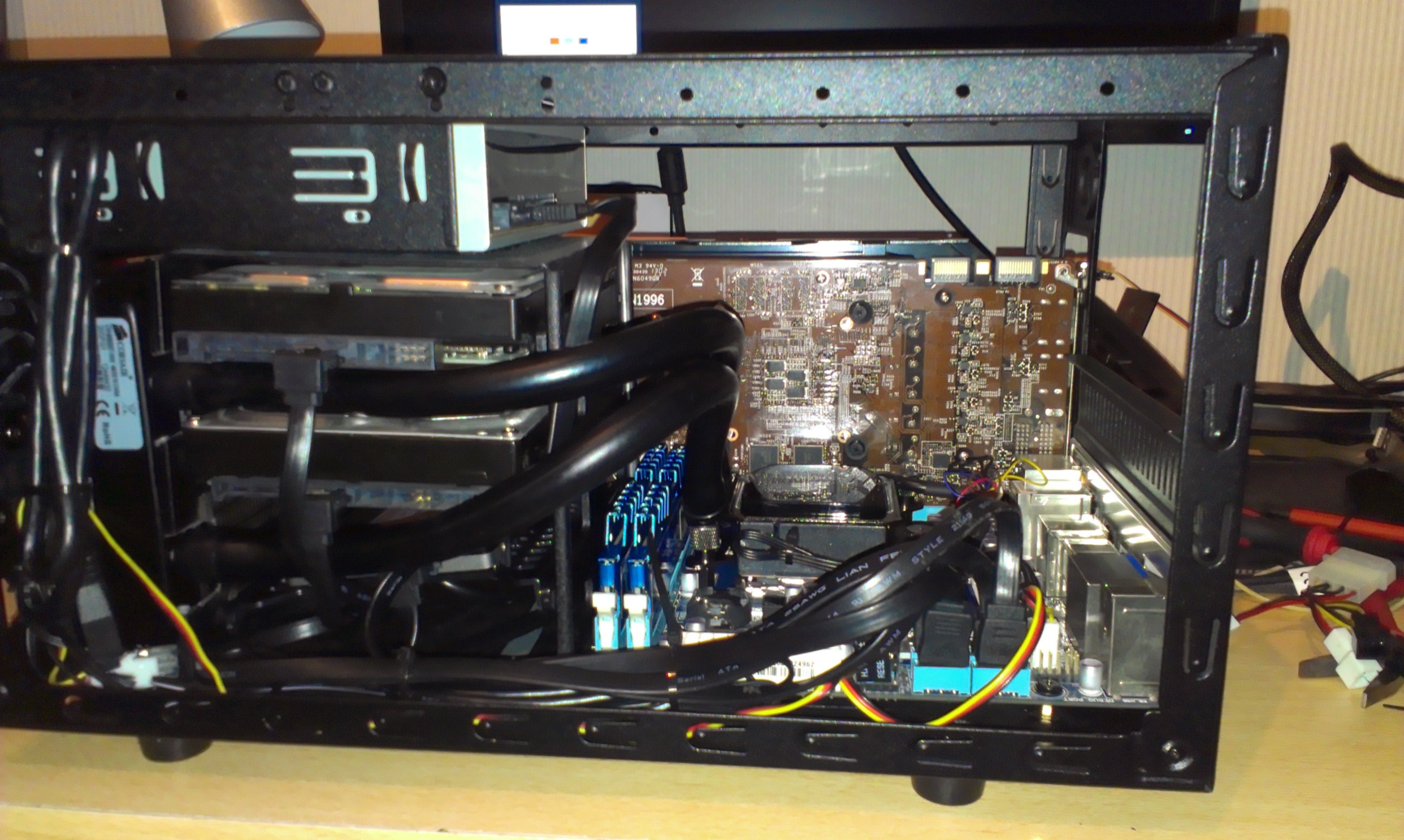

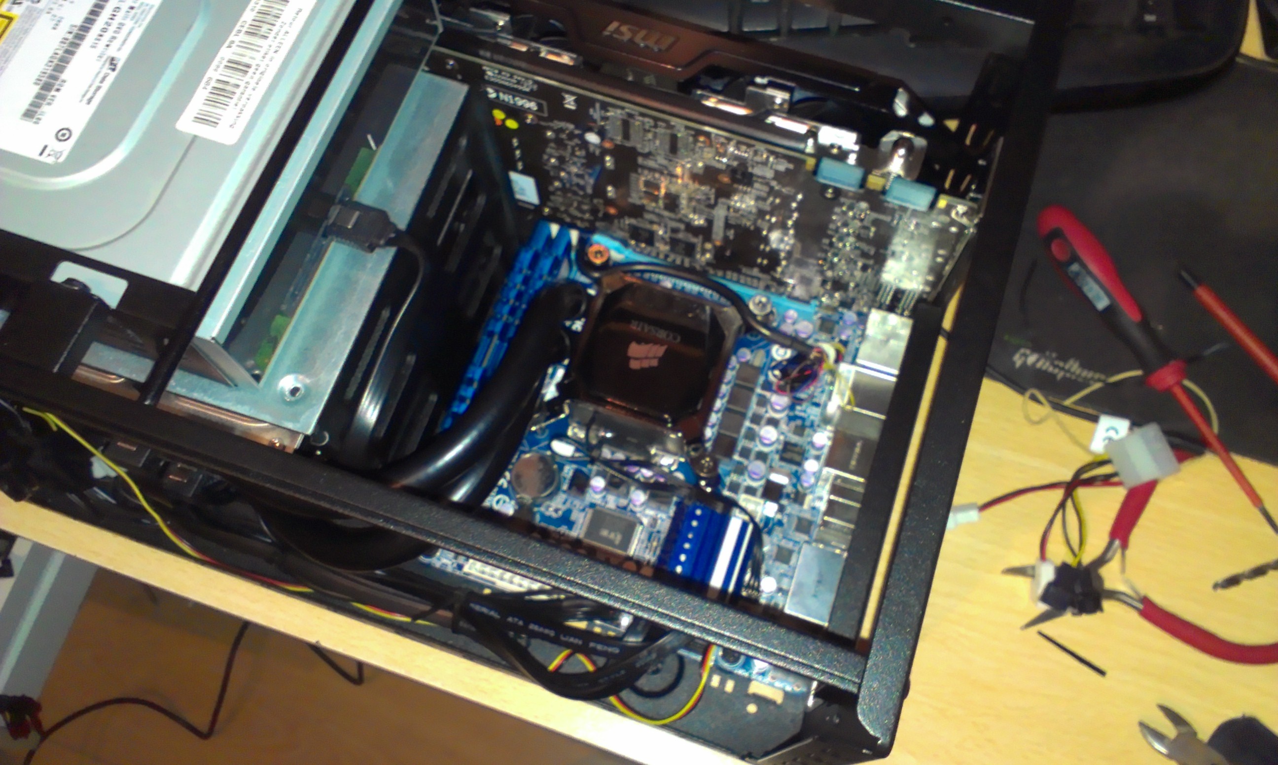

Men neme:
Gigabyte H55N-USB3
Core i7 875K
Corsair H60
MSI Geforce GTX 660Ti PE
2x 4 GB G.Skill ripjaws
128 GB Crucial M4
2x 3,5" HDD
5.25"DVD rewriter
Cooler master elite 120

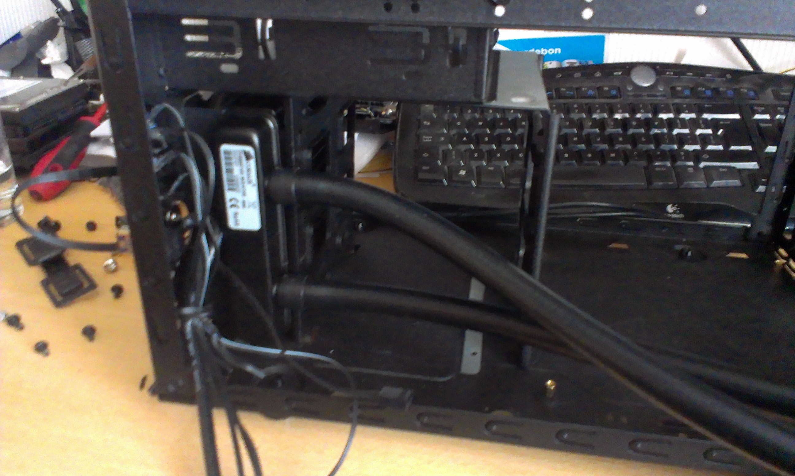

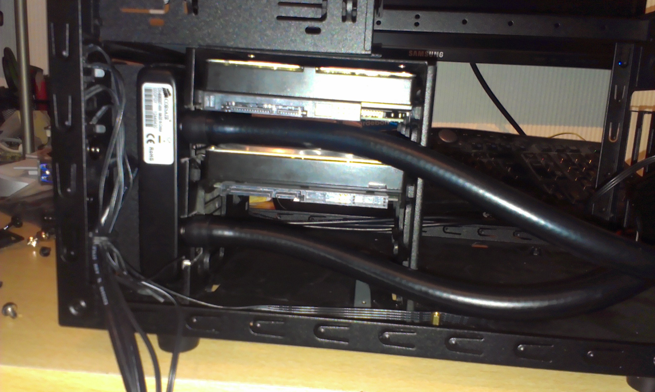

eerst de popnagels van de HDD bay er uit geboord zodat de H60 rad incl de corsair fan in de voorzijde geplaatst konden worden.
Afbeeldingslocatie: http://tweakers.net/ext/f/s8ENtEl9Hv6wfV4HTIgO1hou/medium.jpg
Toen die zat moest ik de bay iets inslijpen omdat anders de gpu tegen de andere kant klem kwam te zitten. De slangen passen echt net aan.. de SSD ligt onderin in de 3e HDD plek in een bracketAfbeeldingslocatie: http://tweakers.net/ext/f/iQtagUyB7YGhi3kvIk0I97Bg/medium.jpg
Pompje en GPU geplaatst. wordt al wat drukker.
Afbeeldingslocatie: http://tweakers.net/ext/f/lqdr2V1iv9kmpj4W9oJB2biK/medium.jpg
SATA, fan en andere kleine kabeltjes geroute.

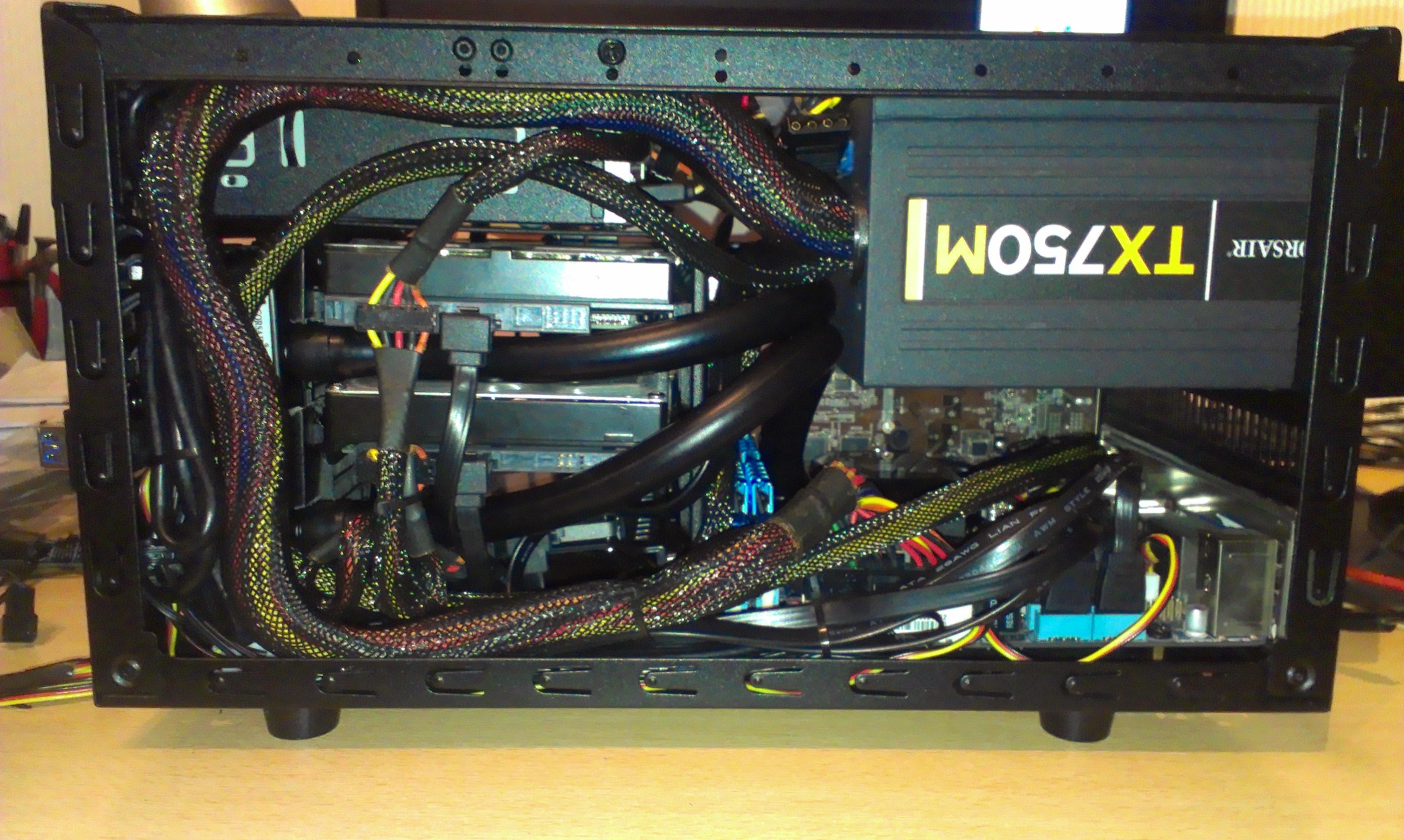

En toen het ergste, de voeding er in.... de fan zit naar beneden zodat hij boven het moederbord afzuigt, icm de intake fan op de rad zorgt het voor een goede flow door de kast.
Afbeeldingslocatie: http://tweakers.net/ext/f/U8mP7pfVpUhREzbwCoLQy3if/medium.jpg
