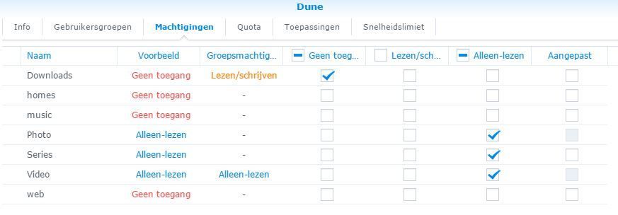

Dit zijn de rechten op dit moment voor de gebruiker 'Dune'. Lijkt me toch wel goed staan:
Afbeeldingslocatie: http://i204.photobucket.com/albums/bb128/Binnetie/dune_zpsrxtglgfu.jpg

Met ssh inloggen en op de commandline met :ls -la bijvoorbeeld.
Het kan zijn dat er daadwerkelijk iets anders staat als dat de GUI je doet geloven.
Ook missen de groepsrechten op de Series directory (alleen-lezen staat daar niet)

Super bedankt! De map doet het weer! Het zit hem in je laatste zinnetje: de groepsrechten ontbraken. Dat is wel gek omdat andere gebruikers er wel bij konden!
ik kan hem nu weer benaderen, nogmaals super bedankt!
