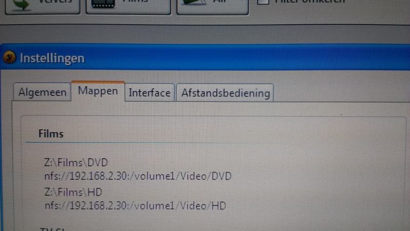

  • Binnetie
  • Laatst online: 12-06 11:00
Ik heb mijn shares aangepast naar NFS (had SMB).
Dat werkt nu. Ik kan films openen vanaf mijn nas.
Maar nu zit ik met Yadis (stond ook via SMB), maar omdat je dan maar 1 connectie kan maken liep ik tegen problemen aan. Ik heb Yadis met behulp van internet ingesteld, maar ik krijg onderstaande melding:
Afbeeldingslocatie: http://i204.photobucket.com/albums/bb128/Binnetie/IMAG2771_zps7bd0e8f7.jpg
Heb Yadis zo ingesteld:
Afbeeldingslocatie: http://i204.photobucket.com/albums/bb128/Binnetie/IMAG2772_zpsc6881757.jpg
Weet iemand wat ik verkeerd heb ingesteld in Yadis? Volgens mij moet het NFS path toch goed zijn?
In het menu bij 'bronnen' heb ik een share die heet video (dat is via SMB, die wilde even houden als backup) en een share die Video2 heet (dat is de NFS share), maar vind de melding vreemd. Bronnen/Video2... etc
[ Voor 14% gewijzigd door Binnetie op 15-05-2013 19:09 ]
  • Nerdwebber
  • Laatst online: 30-01-2024
Zo heb ik het staan:
\\SYNOLOGY\Video\DVD
nfs-tcp://192.168.2.30:/volume1/Video/DVD
Suc6!
[ Voor 12% gewijzigd door Nerdwebber op 16-05-2013 12:25 ]
  • Binnetie
Bedankt Nerdwebber, dan ga ik dat eens proberen. Alleen de toevoeging -tcp erbij dus. Ik zag ook een andere mogelijkheid nog, maar heb ik nog niet geprobeerd: nfs-tcp://192.168.2.30:/volume1:/Video/DVD (een extra dubbele punt)

  • Binnetie
Nerdwebber schreef op donderdag 16 mei 2013 @ 12:21:
Suc6!
Ik heb flink zitten rommelen en nu werkt het ineens! Heel erg bedankt!

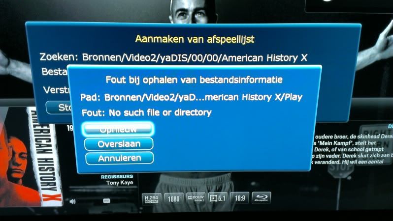

Binnetie schreef op woensdag 15 mei 2013 @ 19:08:
Ik heb dit eigenlijk alleen bij The Mentalist vanaf seizoen3. Bij seizoen 1/2/3 heb ik nergens last van. Iemand enig idee?

Tnx zal er is naar kijken. Wel vreemd dan dat seizoen 1/2/3 het wel goed doen en seizoen 4 niet.
  • GeeMoney
  • Laatst online: 23:20
chimera2 schreef op maandag 10 juni 2013 @ 09:22:
Je qoute de verkeerde denk ik :)
Maar voor jou heb ik wellicht ook een oplossing:
Controleer je rechten eens op NTFS niveau en dan vooral seizoen 1\2\3 vergelijken met hoe 4 erbij staat.
Ik gok dat je rechten tekort komt om hetbestand te kunnen "executen" .
