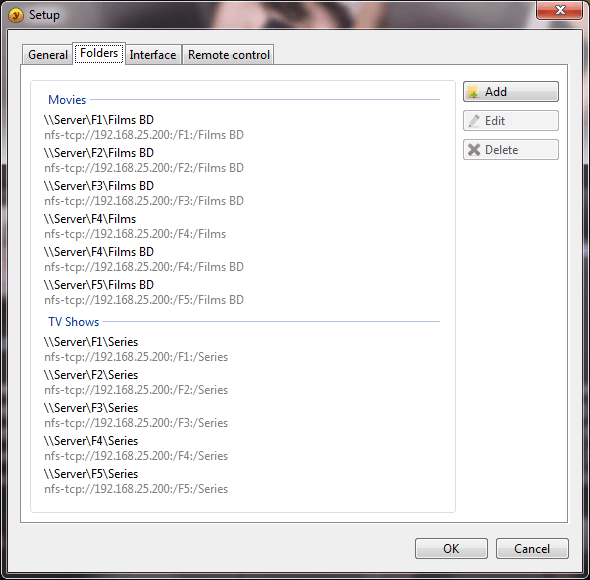

Vraagje, ik heb een Dune Max met een 2 TB HD erin.
Nu wil ik een NAS eraan hangen met 4 schijven.
Kan ik nou op die 4 schijven gewoon films en series zetten of kan Yadis maar van 1 schijf zijn films lezen ?
Ik wil die 4 schijven in JBOD plaatsen en niet in raid.
Maar wil dus wel van Yadis gebruik maken ?

Geen enkel probleem, ik heb films van 5 verschillende locaties in YaDIS zitten...

Xander schreef op dinsdag 21 februari 2012 @ 22:04:
Da's mooi, maar hoe werkt dat dan ? ik bedoel je verwijst toch altijd maar naar 1 pad ?

Nee? Je kunt zo veel mappen toevoegen als je maar wilt? :)
Bekijk de settings nog maar eens.

Jeps, we hebben het over hetzelfde. :) Je kunt zoveel mappen toevoegen als je maar wilt...
Afbeeldingslocatie: http://tweakers.net/ext/f/OGpp2t9CNRUEy0c6ecz5cF6N/full.png
Daar heb ik ook wel eens verwijzingen naar de interne HDD en samba-shares op een andere PC tussen gehad. Gaat prima. :)

Ik heb eindelijk even kunnen kijken en aanklooien met Yadis. Ik begrijp er niets van. Films spelen goed af, series niet. Als ik een aflevering kies en op OK klik om deze af te gaan spelen, dan krijg ik deze error:
Dit zijn mijn instellingen:
T:\ verwijst naar een aparte share op mijn NAS, daarin staat een map YaDIS met alle content.
Als ik op de Yadis share op de NAS ga kijken in de mappen waar deze aflevering staat (T:\YaDIS\01\Dexter\01\01_001_000) en daar de dune_folder.txt open, staat er dit:
media_url=nfs://192.168.1.105:/Films/Dexter/Season 1/Dexter.S01E01.mkv
Dat klopt dus niet, waar Films staat moet Series staan.
Wat doe ik verkeerd? Het is vast iets eenvoudigs maar ik zie het over het hoofd... :(

  • Xander
  • Laatst online: 18:19
BeQuietAndDrive schreef op maandag 27 februari 2012 @ 17:45:
Dat is niet alles, er zou gezien je screenshot ook nfs-tcp moeten staan.
Stond de map eerst anders (verkeerd?) ingesteld? Heb je de serie al eens volledig opnieuw laten processen? En dan op ieuw exporteren natuurlijk.
Doet het probleem zich ook voor als je nu een nieuwe serie toevoegt?
  • BeQuietAndDrive
  • Laatst online: 03-09 12:18
BeQuietAndDrive
Big Kahuna
Die regel is een copy-paste, dus dat dat tcp er niet tussen staat kan hem niet zijn. Ik kan Yadis wel eens opnieuw installeren, eens zien wat 'ie dan doet. Alles is wel opnieuw geprocessed.

  • Xander
BeQuietAndDrive schreef op maandag 27 februari 2012 @ 19:07:
Die regel is een copy-paste, dus dat dat tcp er niet tussen staat kan hem niet zijn..
Maar je hebt nfs-tcp ingesteld, ook voor je filmmap, dan zou dat ook in dat dune_folder bestand terecht moeten komen. Het is vreemd dat dat niet zo is en het doet me vermoeden dat je de mappen eerst (kan ff geleden zijn) anders ingesteld had. Mogelijk is het probleem dus dat YaDIS de wijzigingen bij jou niet goed exporteert ofzo.

Na een herinstallatie van Yadis en alles een keer opnieuw gedaan te hebben, werkt het nu goed. Wel vreemd dat hij de nieuwe instellingen dan kennelijk niet gelijk over de oude heen gooit, onder water, maar ik ben nu weer blij :) Dank voor alle hulp!

  • Xander
Vergeet de nieuwste changelog niet...
2.2
- Added the management of selections of movies (groups)
- Added the ability to add shortcuts to selections of movies (main menu or
movies submenu)
- Added 2 new filters for the media list: Sagas and Selections
- Added the option to invert the current filter for the media list
- Added the detection of DTS-HD MA and HRA (instead of only DTS-HD)
- Added the ability to reload only technical information of a media
- Template engine additions:
- Added the possibility to define the size and position of the
poster within the frame
- Images can now be used (in addition of texts) for video
resolution, aspect ratio and framerate/frequency
- Ability to display in the synopsis the saga a movie belongs to
- Added support for tv show posters in addition to banners
- Added quality option for jpeg synopsis
- Added the update of episode thumbnails if they were not available at the
previous processing
- Added the indication of the number of seasons/episodes for a tv show (in
the status bar)
- Added the prefill of the search field when changing the title of a media
- Added posters in the list of results when changing the title of a tv show
- Fixed program crash when using right mouse button on a empty media list
- Fixed cleaning of the interface when switching from one image format to
another
  • JimmyNL
