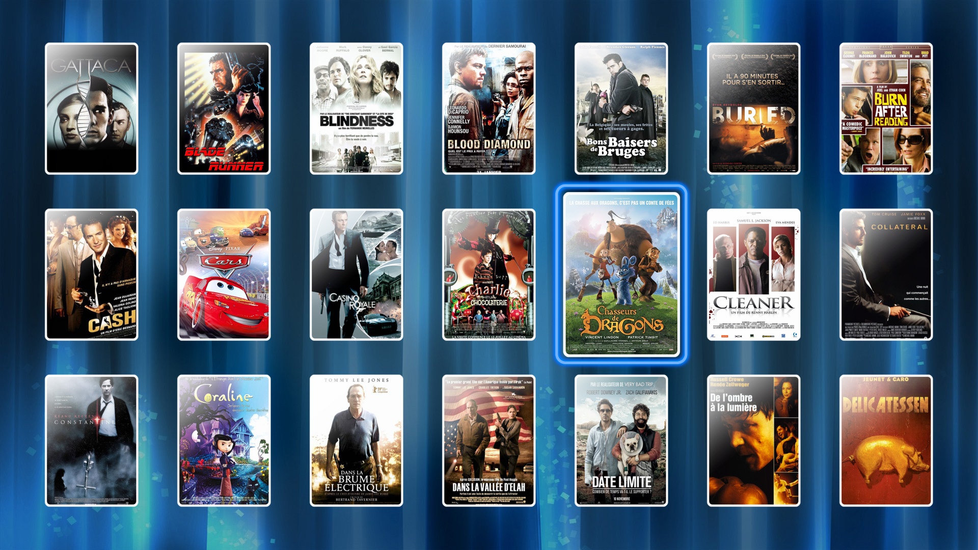

Mijn customized template voor yadis:
Afbeeldingslocatie: http://img197.imageshack.us/img197/4402/glassme.jpg

Drobanir schreef op dinsdag 09 augustus 2011 @ 22:32:
Je hebt twee mogelijkheden in yaDIS: standaard export of basic export. Bij die eerste wordt er een uitgebreide index gegenereerd en alle film/tv info (filmkaart) komt apart in een "interface" folder te staan. Wil je deze index snel raadplegen, dan is het beter om deze lokaal op de Dune te hebben staan (usb stick). De Dune kan bovendien maar maximaal 1 SMB-connectie aan (wel meerdere nfs), dus als je de interface op het netwerk hebt staan dan krijg je problemen als je de media wilt starten.
Bij een basic export wordt de film/tv info (filmkaart) in de map waar het mediabestand zelf staat opgeslagen. Als je dus geen behoefte hebt aan een index (bijvoorbeeld als je slechts een kleine collectie hebt) kies je voor deze optie. Ander voordeel is dat wanneer je de film weggooit nadat je hem gezien hebt, ben je ook meteen alle gerelateerde yaDIS bestanden kwijt (die staan namelijk in dezelfde folder).
Bedoel je met "interface" iets zoals deze afbeelding?
yaDIS overzicht
En wat krijg je dan te zien als je de basic export pakt?
Op zich klinkt de basic export voor mij het meest interessant. Ik heb een lading aan kinderfilms op mijn NAS staan en download van tijd tot tijd een film. Die kijk ik 1 keer en gooi ik weg. Die kinderfilms moeten uiteraard blijven staan (papa wordt gevierendeeld als Takels Sterke Verhalen of Phineas&Ferb niet meer beschikbaar zou zijn!)
Wijst het bovenstaande zich als je daadwerkelijk aan de gang gaat met yaDIS of heb je dit achterhaald door trial and error? Ik kan nu namelijk wel van alles gaan vragen over yaDIS, maar als jullie zoiets hebben van "probeer het nu maar eens", dan doe ik uiteraard dat.

Dat plaatje wat je ziet is het maximale wat je met basic export kunt bereiken. Als je dan een folder ingaat krijg je natuurlijk nog uitgebreide details te zien. Met de andere optie krijg je eerst ook nog een index, waarmee je films op kunt zoeken op alfabet, genre, jaar, land van herkomst, etc. Zie ook hier. En inderdaad, probeer het gewoon eens. Begin klein.

Ahh dank je wel. Op zich zou ik (lees: mijn vrouw) al gelukkig zijn met een overzicht als bovenstaand plaatje. Ik ga dan denk ik maar vast lekker aan de slag met de basic setup.
