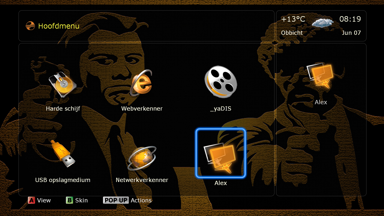

Is gelukt met die custom skin, ziet er ook goed uit maar ik kan vreemd genoeg geen screenshots meer maken. Ik druk op eject en de Dune zegt ook screenshot opgeslagen maar niks terug te vinden.. kan iemand even bevestigen of het wel werkt of dat dit misschien een probleempje vd laatste firmware is?
Alvast bedankt.

Never mind, screenshots werken alweer. Geen idee waarom gisteren niet maar ok, dat was gisteren :P
Afbeeldingslocatie: http://www.imgdumper.nl/uploads4/4deb83276b9b3/4deb83275ee91-zzz.thumb.jpg
Goodfella1812 schreef op zondag 05 juni 2011 @ 15:24:
Hallo Goodfella1812, die icoontje's zijn erg mooi, kun je ook uitleggen hoe je dat hebt gedaan.
Het veranderen van de achtergrond kan ik inmiddels wel,maar hoe je dat doet met die icoontje's is mij een raadsel. :?
Gr Ronald

Hoi Ronald,
ik heb gewoon een bestaande skin gebruikt en de icoontjes naar eigen wens aangepast. Dit doe je door de skin, mocht ie in zip formaat zijn, uit te pakken en de betreffende icoontjes in de mappen te vervangen door je eigen icoontjes. Deze zijn in .aai formaat dus daar heb je wel AAImageGen voor nodig. Je kunt met dat progje de huidige .aai bestanden bekijken zodat je weet wat te vervangen en je eigen icoontjes (jpeg, png etc) converteren naar .aai. Aangezien je de background zelf al hebt kunnen aanpassen spreekt de rest voor zich ;)
Link naar de benodigde software is hier te vinden http://dune-hd.com/firmware/skins/

  • Goodfella1812
  • Laatst online: 07-07-2024
Die custom skins maken werkt trouwens best verslavend! Anyway, ik wilde nog even graag mijn laatste creatie met jullie delen en dan zal ik jullie er verder niet meer mee lastig vallen :P
Afbeeldingslocatie: http://www.imgdumper.nl/uploads4/4dedc432c1924/4dedc432a5bcd-zzz.thumb.jpg

  • Pino_666
  • Laatst online: 15-06 19:49
Goodfella1812 schreef op dinsdag 07 juni 2011 @ 08:29:
Nice !

  • 3style
  • Laatst online: 05-08 14:21
3style
Die iconen zien er goed uit. Hoe maak je ze ook al weer transparant?
Dit ziet er erg goed uit, alleen hoe haal je die vierkante vlakken achter de icoontje's weg?
Hier een link van mijn laatste creatie. klik

  • Goodfella1812
3style schreef op dinsdag 07 juni 2011 @ 10:55:
Verwijderd schreef op dinsdag 07 juni 2011 @ 13:18:
Sorry boys, ik heb echt geen idee. Zoals ik al eerder aangaf heb ik een bestaande skin gebruikt en daar de iconen en achtergrond van vervangen. De maker van de skin had er al voor gezorgd dat de vierkantjes achter de iconen volledig transparant waren. Ik heb de skin van delorian77 gerbuikt, te vinden op MPC club.
Goodfella1812 schreef op dinsdag 07 juni 2011 @ 16:43:
Oke, ik zal eens even kijken of ik hem kan vinden en dan pas ik die gewoon aan. :*)
Maar dan heb ik nog wel even een andere vraag, weet jij ook het icoontje te vinden van de SD kaart.
Ik heb me de blubber gezocht, maar ik zie hem nergens staan.
Gr Ronald
