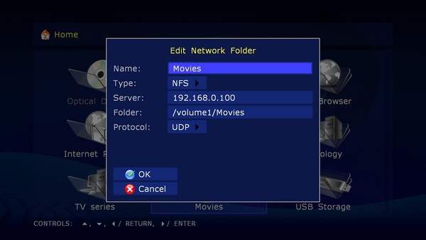

Ik heb "ineens" problemen met het afspelen van BluRay rips vanaf mijn nas. Zowel beeld als geluid haperen bij bestanden met een hoge bitrate. Het lijkt alsof er een soort "buffer underrun" ontstaat doordat (kennelijk) de doorvoersnelheid van de nas naar de Dune te laag is. Ik heb een Synology ds410 met 4x 2 TB schijven in Raid5. Speelde altijd alles vloeiend zonder haperingen af. Het enige wat hier veranderd is dat ik een andere router (sitecom 351 gigabit) heb. Bekabeling is Cat5e. De problemen zijn na de routerswitch ontstaan. Kan dit een oorzaak zijn?
Bij een read test schommelt de snelheid tussen 7 en 11 MB/sec. Volgens mij bleef het bij mijn vorige router stabiel staan op 11 MB/sec.
Wat ik mij ook nog afvroeg of bestanden op de synology wellicht gefragmenteerd kunnen rakenn waardoor ze haperend afspelen.
Ik heb de Dune op 100Mbs staan en speel via NFS. Ik heb de laatste beta firmware draaien.

Als ik via de netwerk browser mijn Synology NAS probeer te benaderen dan zie ik hem alleen via UPnP.
Aangezien niet alle functionaliteit ondersteunt wordt wil ik hem echter kunnen zien via SMB.

@mouse1277: Een NAS kun je het beste met NFS benaderen (ipv SMB). Dat moet je op de Synology de NFS service aanzetten, rechten toekennen aan de folder die je wilt delen: Shared folder > NFS Privileges: Client = ip adres van Dune, Privilege = R/W, Root squash = no mapping, en Asynchronous = no. Vervolgens kun je een mapping op de Dune maken naar de folders op de Synology. Er staat een filmpje in de FAQ waar dat te zien is.

  • mouse1277
  • Laatst online: 31-08 14:54
Drobanir schreef op maandag 08 november 2010 @ 10:24:
Filmpje bekeken en mapping ingesteld op Dune. NFS service ingesteld op Synology.
Alles driedubbel gecontroleerd maar krijg het niet werkend: "cannot access network drive" :-(.
Blijf het sowieso raar vinden dat als mijn pc uit staat ik opeens de workgroup "WERKGROEP" niet meer zie staan in mijn Dune en daardoor de NAS dus niet kan benaderen.
Of moeten er nog extra poorten opengezet worden in mijn router oid?

@ mouse1277: nee, poorten openzetten hoeft niet. Dit is de instelling voor een share op de Dune:
Afbeeldingslocatie: http://tweakers.net/ext/f/zm2jhqkXJB1H5JNgPgfeffnE/full.jpg
Waarbij server het ip adres van de NAS is.

Zo heb ik het exact staan maar helaas.
misschien dat ik straks alles (dune/nas/router) maar eens compleet naar fabrieksinstellingen ga terugzetten :-(.
I am lost!

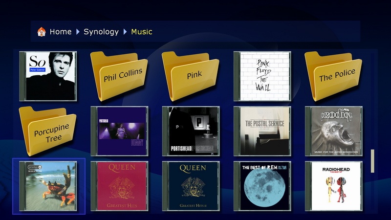

Ik gebruik zelf voor mijn films yaDIS en die kan ik je sterk aanraden. Als je ook op MPC Club kijkt zie je aan het aantal reacties en de poll dat dit het meest gebruikte programma is en Zappati is tweede. Die laatste is misschien wat sterker met tv series. Op korte termijn komt 2.0 echter uit van yaDIS en die maakt echt een sprong voorwaarts. Zie ook hier: Drobanir in "[Mediaplayer] HDi Dune (Base / Prime / M...". Moviemeter behoort dan ook tot de mogelijkheden, nu nog niet.
Voor TV series en muziek heb ik zelf wat gemaakt. Is wel wat werk, maar ik heb het nu wel precies zoals ik zelf wil. Het template van de audio-cd is ook aan Dune Explorer toegevoegd, maar hoesjes toevoegen is verder handwerk, want een zoekfunctie voor muziek heb ik nog in geen enkel programma kunnen vinden. ZO ziet het er nu bij mij uit:
Afbeeldingslocatie: http://tweakers.net/ext/f/LN81RrLjvjh4ZXBPms2aXwAU/full.jpg
Afbeeldingslocatie: http://tweakers.net/ext/f/E6IX4zrHM6dkV9AuuggZ0Tru/full.jpg
De Dune is wat beperkt met het afspelen van muziek. Zo kun je niet naar andere folders browsen als de muziek speelt (zou wel technisch mogelijk zijn, de Dune is krachtig genoeg) ende weergave is ook beperkt: zwart scherm met wat tags (artiest, album song, commentaar, etc) die als een soort screensaver over je scherm zweeft. Geen album art dus.
[ Voor 14% gewijzigd door Drobanir op 14-11-2010 23:23 ]
