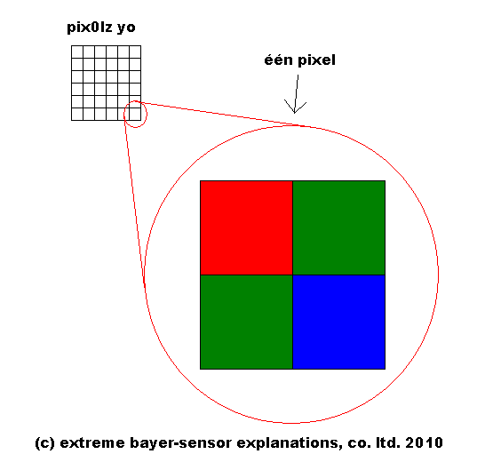

  • mux
  • Laatst online: 19-08 08:27
mux
99% efficient!
Nee, jij bent raar!
Een bayer-sensor heeft weliswaar ruwweg vierkante pixels, maar elke pixel bestaat uit vier subpixels (photosites) in ruwweg de volgorde die ik hier heb getekend, elk met een ander kleurfilter ervoor (2 groen [daar zijn mensen het gevoeligst voor, dus moet de sensor daar ook gevoeliger voor worden gemaakt], 1 rood, 1 blauw). Echter, op een beeldscherm zitten de subpixels naast elkaar (r-g-b) en op print zitten de pixels 'onder' elkaar, als in, elke pixel kan alle kleuren laten zien. Om van de ene naar de andere representatie te gaan moet je een bewerking uitvoeren die demosaicing heet. Daarbij gaat scherpte verloren, simpelweg omdat het eigenlijk twee verschillende dingen zijn die niet goed op elkaar passen. De nyquist-frequentie is de theoretische maximale frequentie van detail (bijv. zwart-wit lijnen naast elkaar) die je met een bepaalde sensor kunt behalen. Je zou denken dat je met 1000 pixels naast elkaar afwisselend 500 zwarte en 500 witte lijnen zou moeten kunnen zien*, maar dat is niet zo, want door demosaicing daalt de hoeveelheid detail iets. Bovendien, kun je je voorstellen, kun je door de manier waarop de sensor is opgebouwd meer detail in de ene kleur dan in de andere zien, wat voor moiré (lijnenpatronen in je plaatje die er in het echt niet zijn) kan zorgen (dat is maar één oorzaak van moiré trouwens). Je kunt in groen meer detail dan de nyquist-frequentie zien, en in sommige richtingen op je sensor kun je ook meer detail dan de nyquist-frequentie zien. Als alle kleuren nou gewoon op elkaar zouden zitten, zoals in een Foveon-sensor, heb je al deze problemen niet.
* bij 100% contrast, maar dat ga ik nu niet ook uitleggen.

Nog een leuk zijstapje over efficient met licht omgaan: Bayersensoren maken foto's die 2 stops licht zomaar weggooien. Voor elke pixel zit namelijk een filter dat maar één kleur doorlaat, en die absorbeert dus de andere kleuren zonder er iets nuttigs mee te doen. Door Foveon-achtige sensoren te gebruiken - filterloze pixels - kun je dus zomaar, gratis, zonder verlies van resolutie en ook nog eens met een veel zwakker AA-filter en zonder demosaicing, 2 stops extra lowlightprestaties erbij krijgen. Echt lowlight, dus los van DoF of andere fotografische parameters nog. Winst!
Helaas zijn de eerste Foveon-based camera's bijzonder brak op dit punt, namelijk de Sigma DP1 en DP2 en nog wat spul wat ik me even niet kan herinneren (Sony-spul dacht ik).
Bij bayer sensoren kom je ook nog wel es CMY filters tegen ipv RGB omdat deze lichter zijn en dus minder licht tegen houden/verzwakken.
Foveon is nog dramatischer dan bayer sensoren: een kleur licht bovenaan en voor die kleur geldt jouw verhaal. De andere liggen eronder en worden dus gedempt door de bovenliggende laag cq. lagen. Hierdoor heeft foveon over het algemeen enorm last van contrastproblemen, zeker bij de eerste modellen.
De enige merken die ik ken die Foveon sensors gebruikt, zijn Sigma (DP1/DP2, SD9/10/14) en Polaroid heeft ooit een blauwe maandag zo'n digicam geprobeerd aan de man te brengen.

Pixeldichtheid heeft enkel nut op het niveau van de pixel, maar de ruis op je foto wordt niet door de per-pixel ruis bepaald. Als er namelijk vier pixels bij elkaar zitten die per stuk veel meer ruis hebben, hebben ze gecombineerd - optisch - minder vervelende ruis (de ruis is hoogfrequenter geworden), nog steeds dezelfde DR en ze kunnen bovendien meer detail weergeven dan een pixel die vier keer zo groot zou zijn. Met de komst van microlensjes op elke pixel heeft het zelfs geen effect meer dat er minder licht gevangen kan worden doordat de photosite niet de volledige pixel bedekt. Je houdt dus bijna alleen voordelen over aan een hogere pixeldichtheid - fotografische voordelen dus. Grotere bestandsformaten, langzamere camera, hogere complexiteit zijn allemaal praktische maar niet fotografische nadelen.
De opmerking van PageFault over foveon klopt niet helemaal, want Foveon-sensoren maken er juist gebruik van dat licht van een grotere golflengte pas dieper in het silicium volledig wordt geabsorbeerd. Het heeft helemaal geen last van de bovenliggende lagen, althans een heel stuk minder dan het last heeft van de filters. De reden dat Foveon-sensoren nog zo slecht presteren zit hem niet in dat principe, maar in het probleem dat de wells nog niet goed capacitief gescheiden kunnen worden (en je dus overloop tussen de kleuren krijgt, en erger nog, clipping van bepaalde kanalen) en er allerlei elektronica door de pixels heen moet kunnen lopen. Maar het is, in principe, een ver superieur principe dat in de toekomst nog wel voor 1 of 2 stopjes extra lowlightprestaties gaat zorgen.
De contrastproblemen werden ook veroorzaakt doordat het oppervlak nogal reflectief was. Dat heeft niet zozeer iets te maken met het werkingsprincipe (zolang het geabsorbeerd wordt, wordt het op de juiste diepte geabsorbeerd) maar met de afwerking (ik geloof dat de eerste generatie nog geen microlensjes had). De tweede generatie foveon-sensor loste dit al gedeeltelijk op met microlensjes, verder heb ik het niet zo gevolgd. Dit is overigens hetzelfde probleem als wat bayersensoren een hele lange tijd hebben gehad, en eigenlijk nog steeds hebben (hoogreflectief oppervlak).
