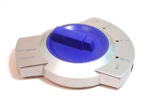

Huidige situatie: Pioneer XV DV313.
Een simpel home cinema setje, en ik vind dat het prima geluid geeft, vooral voor de prijs van destijds. Of mijn standaard is gewoon niet zo hoog :P
Grootste nadeel, er is maar één optical in. En wat analoge audio in. Probleem heb ik tot op heden kunnen omzeilen met zo een brakke optical toslink switch en deze "verkeerdom" te gebruiken, dus 3 input 1 output.
De praktijk leert dat ik apparaten heb (RaspberryPI, laptop, en telefoon met MHL kabel) die wel HDMI hebben, maar geen toslink. Op dit moment zijn die rechtstreeks op de TV aangesloten via HDMI, en het geluid loopt via de TV. TV heeft optical uit. Klaar zou je denken. Ware het niet dat het stereo only is :X
Dus nu kan ik of mijn TV vervangen (Ook aantrekkelijk, zolang die dan maar wel optical out heeft :P) of een nieuwe receiver.
Ik twijfel heel erg tussen de pricewatch: Pioneer VSX-S300 en pricewatch: Pioneer VSX-S500
Of eventueel de VSX-S300 in combinatie met een S-SL100 speakerset aka de HTP-S1100: pricewatch: Pioneer HTP-SL100
Met een losse S300 of S500 zou ik in theorie mijn oude speakers kunnen blijven gebruiken, al weet ik niet of dat verstandig is.
De VSX-S500 heeft wel wat voordelen, oa internet radio. Jammergenoeg geen Spotify :( Al kom ik momenteel nog wel wat netwerkaansluitingen te kort :P Voor de ruimte hoef ik het eigenlijk niet te doen, volgens planning gaat mijn HTPC eruit, en de oude audio set ook, en zou ik ruim 20-25 CM beschikbaar hebben in mijn kast.
Nadeel van de grote tuners, vind die vaak zo lelijk. Lomp groot, teveel knoppen. Erg onrustig. Of nog steeds groot, en heel (soms te) minimalistisch met gelijk een hoofdprijs eraan. En een hoog stroomverbruik.
Met beide receivers verwacht ik geen echte miskoop te doen. Blijft het speakergedeelte over.
Ik zie meerdere mensen hier die de VSX-S500 hebben, maar kan niet vinden icm welke speakerset ze dat doen.
Heeft er iemand bijv ervaring met de Pioneer S-SL100? Die ook in het HTP-SL100 setje zit icm de VSX-S300?
Of toch maar proberen met de oude speakers, en eventueel later nog voor een nieuwe speakerset gaan.
