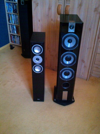

Katsunami schreef op maandag 23 juli 2012 @ 17:33:
...of "Mhuirin Oh" van Clannad. Dan davert het hele huis....
Welke versie van Clannad - Mhuirnín Ó heb je dan wel niet? Voor de grap net dat nummer hier eens opgezet en ik vind het qua laag nogal tam. Crossover staat hier wel wat lager (60 Hz), dus daar kan een deel aan liggen.
Maar welke speakers heb je? Want speakers van 300 euro die echt full-range zijn ben ik nog niet tegen gekomen...
  • Brad Pitt
  • Laatst online: 27-09 12:42
FeaR schreef op maandag 23 juli 2012 @ 17:57:
Is met subwoofer erbij hè :) En die zal nu best wel hoog staan, aangezien 'ie eerst weinig daar van hoorde :P
  • Katsunami
Allemaal. Ook de covers van andere artiesten, als MP3 en op CD. Misschien heb jij zelf een versie met slappe bas, want ook met mijn Shure SE315 oordopjes is de bas aardig stevig :P
Magnat Quantum 607 3-weg en de bijbehorende sub 630A.
Brad Pitt schreef op maandag 23 juli 2012 @ 18:00:
MCACC verprutst in elk geval het bereik van de fronts. Die worden dan echt héél iel, terwijl zo voor de meeste muziek al meer dan laag genoeg gaan. Na het afstellen van de fronts en testen met verschillende muziek ben ik de sub hoger gaan draaien totdat het volgens mijn gehoor goed klinkt in de meeste muziekstukken.
Daarnaast ken ik Mhuirin Ó en La Révolte via mijn oordopjes (Shure SE210, nu SE315, toch niet de meest bassheavy oordopjes) niet anders als stukken met toch wel aardig wat bass.
[ Voor 34% gewijzigd door Katsunami op 23-07-2012 18:10 ]
  • FeaR
  • Laatst online: 00:15
Katsunami schreef op maandag 23 juli 2012 @ 18:06:
Magnat Quantum 607 en de bijbehorende sub 630A.
LOL! Ik wilde nog iets achter mijn post zetten over dat bepaalde merken nogal gul zijn met specificaties, en dan als voorbeeld Magnat. Ik heb hier ook twee nog ergens "zuilen" van ze staan, ding links op de foto zou 20 - 37.000 Hz doen :P .
  • Katsunami
Specificaties kijk ik niet naar, ik koop de speakers die in mijn budget zitten en goed (genoeg) klinken. Wat de laagste en hoogste prijs voor deze speakers en de sub waren weet ik niet. Ik heb die speakers gekocht op het moment dat ze een uitlopend model waren.
eshop.nl geeft nog steeds een prijs aan van €400, maar de speakers zijn (allang) uit de handel.
Hoe hoog is die linker speaker op jouw foto? Ik hoop niet dat die rond de 1m hoog is, want dan heeft de rechter speaker een werkelijk (IMHO) achterlijk formaat. De Quantum 607 is al (volgens de specs) 1.09m hoog, en dat vind ik meer dan zat in mijn woonkamer.
[ Voor 66% gewijzigd door Katsunami op 23-07-2012 18:24 ]
  • FeaR
Het was meer interesse omdat je zei " twee grote full range fronts" had te hebben. Full range is een speaker die tot en met de 20 Hz doorgaat, en dat zie je nu eenmaal niet snel.
Die Magnat links is overigens maar iets van 80 centimeter hoog, vandaar dat ik het over een "zuil" had. De rechter is een Focal Chorus 826W Limited Edition welke nog geen 104 centimeter hoog is. Dus dat formaat valt alles mee. Qua sound is de Magnat links ook niet te vergelijken, maar is dan ook wel een andere (prijs)klasse.
  • Katsunami
Hm. Of die Quantum 607 tot 20 Hz doorgaat weet ik niet. Ik verwacht het niet eigenlijk. Ze gaan wel laag zat voor de meeste muziek. De sub is alleen nodig als aanvulling voor het hele laag. Misschien moet ik de crossover eens op 60Hz zetten. Ik mag toch hopen dat die speakers 60Hz nog wel kunnen halen. Misschien moet de sub daarnaast ook nog wat zachter. Dan zal de bas van Mhuirin Ó en La Revolte ook wel wat minder worden.... zelfs Enya en andere New Age muziek heeft nu wat veel bass (...), hoewel het nu wel goed klinkt voor disco-achtige stukken. Eigenlijk wil ik niet echt een bass boost, maar een bass aanvulling.
In elk geval kon ik destijds de set (fronts en sub) krijgen voor 899 als uitlopend model; die prijs leek goed (veel lager dan gemiddeld voor alle onderdelen los) toen ik zo rondkeek op internet, de klank beviel me, de set trok de bas van een Hammond orgel en dat kun je van veel speakers en subwoofers uit 5.1 setjes niet zeggen. Ik luister veel muziek met de Hammond als lead, en dus zag God dat het goed was, dus heb ik niet meer verder gekeken.
Mijn eigen Hammond heeft overigens een sub van 15 inch, 2 speakers voor de middentonen, en 2 tweeters. Dat (in het orgel ingebouwde) speakersysteem trekt alles van een 32-voet kerkorgelbas tot 0.5 voet piccolo, en natuurlijk alle 16 tot 1 voet Hammond drawbars. Eigenlijk zou ik eens "gewone" muziek via de line-in moeten afspelen om te zien hoe dat klinkt tegenover die Magnat-setup.
Maar ja, eigenlijk is dat punt een beetje onzinnig, omdat ik mijn Hammond gebruik voor het zelf spelen van Jazz, Blues, orchestrale stukekn, en dat soort zut, en niet om CD's op af te spelen via de line-in :+
Edit: Net heb ik de crossover verlaagd van 80 naar 50 Hz, (60 Hz kan ik niet kiezen) en de subwoofer een tikje zachter gezet. Bij muziekstukken zoals Lá Révolte en Mhuirin Ó wordt de bas bij het inschakelen van de subwoofer niet harder, maar wel dieper, en dat is wat ik wilde hebben.
Eindelijk is dat ook weer gefixt.
[ Voor 39% gewijzigd door Katsunami op 23-07-2012 19:01 ]
