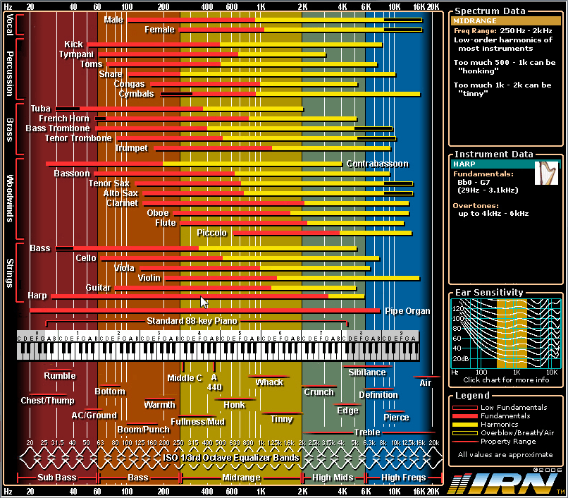

  • Jheroun
Verwijderd schreef op dinsdag 04 september 2012 @ 18:17:
Met akoestische instrumenten geld eigenlijk dezelfde regel over die boventonen , zonder klinkt het een stuk minder .
Dat klopt. Daarom lopen alle microfoons, mengtafels en andere onderdelen van de record, mix, master productieketen over apparatuur die van 20 tot 20kHz loopt en niet maar tot, pak 'm beet 5kHz. De fundamentals van bijna alle instrumenten zitten daar namelijk onder. Het stuk tot 20kHz zit erbij voor boventonen en iets wat ik vaak 'air' genoemd hoor worden (geluidsbijdrage van lucht door ademen, blazen of wapperende instrumentonderdelen).
Ik heb hem al eens eerder in dit topic gezet maar in deze hoek herhalen we de discussies sowieso periodiek ( ;)) dus wederom ter lering ende vermaek:
Afbeeldingslocatie: http://tweakers.net/ext/f/ojVLspmYpCqGQ5BGV8kDQrYa/thumb.png
Rood zijn fundamentals, geel harmonics.
En zo vind je er velen als je googled op frequency charts. Handige hulpjes bij het mixen als je instrumenten duidelijker tot hun recht wil laten komen (maar dat is een onderwerp voor een ander topic).
