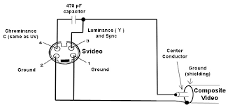

Heb je een D-serie Samsung? Dan heb ik helaas slecht nieuws voor je. Ook de Scart ondersteund geen S-Video. De Scart is bedraad voor composiet en RGB en bij die pin-bezetting is S-Video niet meer mogelijk...
De enige optie die je hebt om toch S-Video bronnen te kunnen gebruiken, is met een S-Video naar Composiet verloopje. Je levert dan alleen wel in op beeldkwaliteit.

Heb inderdaad een D-serie Samsung (de 37" D6500) :( Had al geprobeerd om mijn video camera via de composiet ingang van mijn TV aan te sluiten, maar kreeg toen een paars achtig beeld welke 'rolde'...
Een verloopje van S-VHS naar component zal wel niet bestaan gok ik? Heb net even gegoogled maar niets kunnen vinden...

The_Big_Easy schreef op dinsdag 28 juni 2011 @ 16:32:
Afbeeldingslocatie: http://radiocentrum.com/media/pictures/large/102025.jpg
Tadaa
En ja, dit werkt. Luminantie en chrominantie kunnen gewoon aan elkaar geknoopt worden. Of iets netter:

deepbass909 schreef op dinsdag 28 juni 2011 @ 17:00:
Tadaa
Ik heb zo'n adapter gekocht, maar ik krijg alleen maar zwart-wit beeld. Enig idee waar dat aan kan liggen? Eerst heb ik zelf zo'n kabel gemaakt, maar het beeld verliep. Ik had daarbij wel kleur. De uitgang is overigens wel 7 pins, maar aangezien m'n eigen fabricatie wel werkt...

Japsuh schreef op woensdag 06 juli 2011 @ 17:48:
S-video uitgang op videokaart naar composiet op tv? Dan moet je output op PAL zetten ipv NTSC. Composiet-uitgang naar s-video ingang kun je volgens mij niet met een passieve adapter, m.a.w. dan komt alleen luminance + sync door op de daarvoor bestemde pin, en chrominance op diezelfde pin wordt genegeerd.

Het idee was om via een iPod dock (plaatje: http://technical-itch.co....007/03/universal-dock.jpg) op de video-input van de schermpjes in de auto aan te sluiten (gewoon geel, rood en wit).
Mijn eigen fabricatie was trouwens wel een 'vrouwtje', terwijl de gekochte adapter een 'mannetje' is. Misschien is dat het probleem? Dat de pinnen niet kloppen op deze manier? Output en input staan trouwens wel gewoon op PAL.
