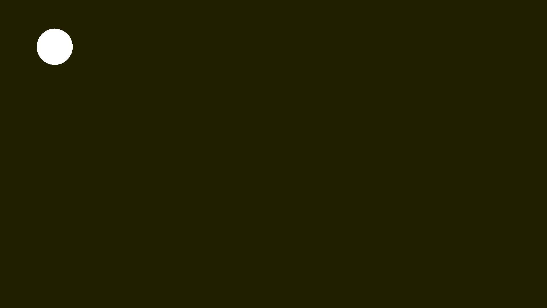

Hoi Rob!
Bij mijn 32" 9705 twijfel ik nog of ik last heb van DE piep. Ik hoor af en toe ook wel een "lage piep", als je begrijpt wat ik bedoel, want heel hoog is ie niet en erg hard ook niet, maar soms hoor ik toch ook iets tot op een afstand van zo'n 2m. Hoe duidelijk/hinderlijk/scherp/hoog/hard is de piep bij jou?...
En dan nog iets... Kun je alsjeblieft het volgende 1920x1080 jpeg-beeld (bijv. m.b.v. een USB-stick) op je tv bekijken (zorg er dan wel voor dat "Dynamic Backlight" aan staat):
http://lh4.ggpht.com/_Yfq...c/UtP4Gpgyp3U/s0/Dark.jpg
Hoe ziet dit er bij jou uit?... Ik vraag dit omdat ik een probleem heb met donkere strepen in de achtergrondverlichting bij duistere scènes. Tot dusver heb ik dit probleem bij alle 32" versies die ik gezien heb vast kunnen stellen, maar erg veel bezitters van de 32" melden zich hier niet. De 40" en 46" hebben dit probleem niet, voor zover ik weet.
Daarom ben ik erg benieuwd naar jouw resultaat! Meld dan alsjeblieft ook meteen even het weeknummer van jouw toestel. Alvast bedankt voor je hulp!

Freddy2 schreef op woensdag 22 december 2010 @ 13:46:
Hier ook een 32" en test het straks ook wel even uit. Later op de avond of morgen de bevindingen.
Hoi Rob!
Hoi,
Ik heb ook even voor je gekeken.
Ik heb de 32 inch sinds september en ben 1 van de eersten met dit toestel.
Resultaten :
Dark.jpg voor een streepbeeld
Inderdaad, dit plaatje geeft 2 horizontale en 2 verticale strepen ongeveer iets uit het midden.
Ik heb de jpg gecheckt en het is donkergrijs en niet echt 100% zwart.
Het is bekend dat de actieve backlightdimming moeite heeft met grijswaarden en halftonen.
Dat is overigens een software-probleem, de algoritme berekening is niet helemaal zuiver en wisselt tussen variabelen. Dat geeft soms ook van die verspringende achtergrondvlakken : bij een muur / wand bijvoorbeeld.
Bij bluray of HD tc, is dit wat minder / beter omdat het beeldmateriaal wat meer info bevat en meer input dus om berekeningen wat zuiverder uit te voeren.
Ik heb even een tijdje wat donker beeldmateriaal bekeken en daar zijn de strepen niet te ontdekken.

Shocked schreef op woensdag 22 december 2010 @ 20:54:
Hoi,
Resultaten :
Bedankt voor het testen. Zoals verwacht is er dus weer een weeknummer die het streep-probleem ook heeft.
... Ik heb de jpg gecheckt en het is donkergrijs en niet echt 100% zwart.
Goed om te weten, maar die strepen zitten er wel in en dat hoort niet en stoort echt. Het flikker-effect dat jij beschrijft herken ik ook en daarom heb ik "Dynamic Backlight" op Standaard staan, omdat dat dan wat minder is... Of de strepen ook aan de software liggen betwijfel ik, omdat de 40" en de 46" dit probleem dus niet hebben. Hooguit zou het kunnen zijn dat er bepaalde verschillen in de gebruikte hardware zitten waar de software rekening mee zou moeten houden, maar dat tot dusver nog onvoldoende doet...
... Ik heb even een tijdje wat donker beeldmateriaal bekeken en daar zijn de strepen niet te ontdekken.
Dan heb je geluk gehad!... :P Duistere scènes met heldere objecten... bijvoorbeeld een straat bij nacht met een lantaarn... daar treedt het altijd storend bij op, ongeacht of het Analoog/SD/HD/Blu-Ray/USB is. Moet je eens naar Harry Potter IV kijken... :X

Freddy2 schreef op woensdag 22 december 2010 @ 23:38:
Alvast bedankt!... Ik ben benieuwd.
2 verticale en 2 horizontale strepen iets uit het midden wanneer dynamic backlight aanstaat
Lucky you!... :P Eerste hier had er, net als bij jou, ook een heel stel. Tweede had er drie. En mijn huidige... de derde dus... heeft er nog steeds een. Maar goed... daar zeur ik niet over.
Ik had misschien ook beter die eerste gehouden denk ik dan achteraf. Maar voor een redelijk prijzig 32" toestel wil je wel een goed exemplaar natuurlijk.
Dit herken ik wel, maar ligt waarschijnlijk niet aan de tv, maar aan of het beeldmateriaal zelf, of misschien de HDMI-kabel. Heb je diezelfde schokkerige camerabewegingen wel eens op een andere tv/monitor bekeken?...
Geen andere tv of monitor ter beschikking om te testen. HDMI-kabel is een Profigold ofzo van 2 meter. Juist geen 30€ voor betaald denk ik. Schandalig veel geld voor een kabel van 2m. Feit dat er er nog hadden van 70€ en zelf van 160€, wie koopt dit in godsnaam? Ik heb zoiets van: het is digitaal en geen analoog signaal die erover moet. Het werk of het werkt niet. Nuja ik ben geen specialist in die dingen. Deze 32" is trouwens onze eerste LCD, we komen van een Philips 32" zware joekel met een beeldbuis. :)
Ik heb dit overigens op alle ingangen die ik reeds getest heb: analoge distributie, digitale tv van Telenet via digicorder (scart) en Bluray (Avatar op een Panasonc DMP-BD65K via HDMI)
Klopt; alle drie die ik gehad heb hadden dit ook. De eerste was daarbij ook nog eens duidelijk scheef, de derde een heel klein beetje en alleen de tweede was echt recht.
Jammer en slordig van Philips voor toch wel een duur toestel.
Mijn toestel: VN1B 1026 005808 --> week 26 vermoed ik en waarschijnlijk bij de eerste die van de band gerold zijn.

qtoone schreef op donderdag 23 december 2010 @ 11:44:
Ik heb de dvd Potter IV ( gewoon, geen bluray) en schaal 'm met Panasonic BD60.
Strepen : wel te zien op de jpg, 4 stuks.
Film : tot dusver geen streep of banding te zien. Het was met ook nooit eerder opgevallen en ik ben echt heel precies in dat soort dingen, als ik me even voorzichtig uitdruk. Wellicht heb je een specifieke scene waar dat goed te zien is?
De enigste "klacht" is de flikkering bij vlakken, dat is wel erg in dit soort halfdonkere films. Panic Room is ook zo'n drama als ze door dat huis lopen. Ik hoop dat ze daar een update voor gaan brengen.
Ik heb heel wat tv's gezien en getest ( :+ ) en volgens mijn bescheiden mening is alleen de B&O 10-32 ( de nieuwste 32 inch versie van B&O) beter. Die geeft overigens een wat zachter beeld dan de Philips en neigt mede door de glasplaat wat naar plasma-look.
Maar ja, dan praat je wel even 3200 euro..,, en dat met de (M)OLED schermen in een jaartje ofzo in het verschiet... lijkt me dat eigenlijk geen optie.
Ik ga de Gamma-tip voor het anti-flikkeren ( Gamma -1 nu naar +1 ) nog even uitvoerig testen.

Zoals in mijn jpg-testbeeld te zien is, treedt de fout het meeste op bij een donkere achtergrond met een helder object op de voorgrond. Harry Potter IV zit vol met dergelijke donkere scènes, maar het heldere object op de voorgrond ontbreekt hier vaak.

De lijnen in het beeld :
- ik heb ze gezien _/-\o_
Met name precies in een scene met een maan / licht vlakje in een donkere scene. Dat is het moment dat het zichtbaar wordt.
Maar ik zag ze ook plotseling "boven" in beeld en niet alleen onder - midden zoals bij de test-jpg terwijl ik een donkere scene bekeek met wat schuin maanlicht van rechtsonder.... 8)
- dus, ik heb diverse jpg's gemaakt en getest :
rood + heldere cirkel : geen
groen + heldere cirkel : geen
zwart + heldere cirkel : geen
grijs + heldere cirkel : 3 + 3 zichtbaar
- Extra jpg's gemaakt met heldere cirkels links / rechts / onder of in het midden etc., allemaal grijs (darkgrey) als achtergondkleur.
Tja, en daar kwam het volgende naar boven :
- cirkel linksboven zoals de dark.jpg : 3 strepen horizontaal en 3 strepen verticaal , iets uit het miden - onder
- cirkel rechtsonder ( spiegelbeeld ) : idem, maar dan strepen mideen-links en boven, in spiegelbeeld met de hier in het forum bespriekn dark.jpg.
Tot nu toe schuif ik het op de local dimming en niet een hardware-fout, maar software-matig. Zeker omdat ik het effect kan laten spiegelen en ik dit ook in de film heb gezien. Misschien een relatie met de flikkerende vlakken op halftonen zoals grijzige muren etc.
Klopt, ze kunnen overal in beeld voorkomen: meestal alleen horizontaal of juist alleen verticaal, maar soms dus ook allebei tegelijk.
Goed om te horen... :Y eh zien... eh... 7(8)7 eigenlijk helemaal niet goed!... :N
Ik hoop het, dat het een software-fout is... Ik twijfel, omdat ik het me moeilijk voor kan stellen dat een software-fout een dergelijk probleem uitsluitend in de 32"-uitvoering veroorzaakt. Het kan wel... en ik hoop het dus ook... maar...

Ik ga vanavond nog wat testen, ik heb wel gemerkt dat het contrast de zaak wat verergert - zichtbaarder maakt. Met mijn lage 66 waarde is het niet zo opvallend maar wel duidelijk nog aanwezig. Wil ik het overdag zien ( grote ramen aan de zijkant met veel schuin invallend daglicht), dan moet ik het contrast echt fors opschroeven anders verdoezelt de daglichtreflectie het probleem een beetje. Dus als de monteur hier overdag zou langskomen, dan zou ik zowaar bot vangen.
De flikkerende vlakken : dat is echt een software fout waarbij de waarde gaat wisselen door beweging in beeld. Dan moet de "kleur" - met name grijzig - weer opnieuw berekend worden en dan valt de nieuwe waarde een puntje hoger of lager uit. Dan is er steeds een kleine tintverschuiving van het stukje muur / vlak. Aangezien dit exact het stuk muur is in de film die overlappend werkt op de dimmingvlakken, is het puur een software-fout.
Ik kan me voorstellen dat een berekening complex is : je moet zowat voorspellen wat het volgende moment is.
Maar zonder local dimming aan kan het kennelijk allemaal wel : de vlakken blijven egaal en zonder flikkering. De toevoeging "lokaal wat meer of minder" veroorzaakt een complexe beoordelingsfout die soms verkeerd en zichtbaar uitpakt. We praten hier al gauw over meerder procenten en dat is naar mijn mening te veel.
Ook de frequentie is te hoog : het treed in sommige films achter elkaar op en is geen "sporadische" fout meer te noemen. Artifact in vaktermen.
De optredende lijnen zitten ook weer in hetzelfde "grijzige" halftonen gebied, waarvan we weten (flikkerende vlakken) dat de software daar meestal niet lekker uitkomt.
Het zit in een gebied waarbij de verlichting iets moet aanstaan : net niet zwart.
Dat maakt het wel eng :
- softwarefout...
- aansturingsfout led's
De plaats van de heldere cirkel beinvloed de plek van de lijnen. Een heldere cirkel in het midden is niet zo erg, zodra de hoek gekozen wordt zie je symmetrisch de lijnen onstaan.
Je lijkt er verstand van te hebben!?... Werkzaam in deze richting, of meer door schade en schande (lees: deze tv) wijs geworden?...
Ja, complex is het... en ik ken de code niet die ze gebruiken... maar toch is zo'n fout als dat flikkeren redelijk eenvoudig te voorkomen: pas de grenswaarden dynamisch aan. Even als simpel voorbeeld:
stel de LEDs schakelen op/terug na iedere 10% verhoging/verlaging van de helderheidswaarde. Dus van 0-10 zijn ze uit en van 10-20 staan ze op niveau 1, enz. tot een niveau 9 voor waarden van 90-100.
Op het moment dat de helderheidswaarde nu boven de 10 komt, moet de grenswaarde voor het terugschakelen niet langer op 10 blijven staan, maar bijv. op 5 gezet worden. Pas als de helderheid dan onder de 5 zakt, schakelen de LEDs een niveau terug. Zo ontstaat er een buffer die het flikkeren voorkomt.
Is de helderheid eenmaal onder die verlaagde waarde van 5 gezakt, of juist nog weer een niveau verder gestegen tot boven de 20, pas dan gaat de grenswaarde weer terug naar de originele waarde van 10.
Daarbij komt nog een oorzaak voor het flikkeren en het probleem daarbij is dat het een "feature" is... een feature die naar mijn mening meer kwaad dan goed doet:
om het contrast nog verder te verhogen, komt het soms voor dat wanneer er plotseling bijv. onder in beeld iets helders verschijnt (ondertiteling is een goed voorbeeld) de LEDs bovenaan juist nog zwakker gaan branden dan ze al deden. Dit vergroot weliswaar het schijnbare contrast, maar het zorgt voor een helderheidsverandering in een deel van het beeld waar eigenlijk geen veranderingen plaatsvinden, waardoor dat dan storend opvalt.
Dus beter is het om de niveau's van de LEDs alleen af te laten hangen van de helderheid in de eigen zone en de directe buren, maar niet verder daarbuiten.

  • Shocked
  • Laatst online: 00:11
Freddy2 schreef op dinsdag 28 december 2010 @ 17:33:
Luistert er iemand mee!?... :*) ;)
Nou, ik heb eindelijk wat testen kunnen doen.
De twee grote mankementen :
1) flikkeren van vlakken in zwak belichte gedeeltjes ( wanden, muren bij achtergrond e.d.)
2) strepen in beeld, horizontaal en verticaal
punt 1) Dat blijft duidelijk een logaritme-fout. Oftwel bij beweging van het beeld wordt een nieuwe waarde berekend, afhankelijk van de direkte omgeving en andere factoren waarbij fouten ontstaan. Het lijkt alsof de chip de berekening net niet bijhoudt en/of de waarde iets hoger/lager neerzet. Dit is duidelijk een software-fout.
punt 2) Ja, dat is een moeilijke.
Ik heb diverse grijswaarden jpg's gemaakt en ook andere kleuren jpg's.
70% zwart met witte stiop linksboven
83% zwart idem
87% zwart idem
90% zwart idem
Zo tussen 75 - 95% zwart zijn de strepen te zien. Dit is altijd het geval bij grijstinten en niet bij rood/groen etc.
Deze "strepen" kun je laten verspringen.
Het is een probleem van de local dimming, aangezien kleuren en er geen last van hebben en de strepen altijd in het "donkere" gebied zitten. Gelukkig maar, anders zouden we banding hebben ( strepen bij beweging) en dat zou een ramp zijn aangezien die altijd goed zichtbaar zijn in heldere kleurige vlakken ( voetbal....) en dat zijn de meeste tv-beelden.
Het is overigens bij de strepen net alsof een rij led's iets donkerder dimt dan de rest.
En dat is vreemd, aangezien de LED's in blokken gedimt worden. De "fout" zou dan precies doorgetrokken moeten worden bij het volgende vlak. Een technische oorzaak is dan eigenlijk minder voor de hand liggend.
Ook vreemd is dat de strepen gemanipuleerd kunnen worden door de heldere cirkel te verplaatsen.
Deze beide zaken duiden eigenlijk op een software-fout in het "moeilijke gedeelte" van de local dimming : grijswaarden en grijzige vlakken ( die verspringen ).
Echter is ook melding van dat sommige tv's meer of minder strepen hebben. Dat zou betekenen dat er toch sprake is van een technische oorzaak. Maar de instellingen van de tv zijn wel van invloed op in hoeverre de strepen zichtbaar zijn :
- contrast
- omgevingslicht
Overdag zijn de strepen echt moeilijk te zien door daglichtreflectie en met moeite "zie" ik 1 streep als ik het contrast omhoog schroef. In de avond met weinig licht zie ik er meer. Dit zou wellicht het verschil in waarneming kunnen verklaren.
Zoals al gemeld : de 40" geven geen strepen, de 32" wel.
De voorzichte conclusie van mijn kant : strepen is software-matig en wellicht ontstaan toen de software/chip werd aangepast omdat besloten werd dat de 32-inch geen 3D werd........
Mocht iemand een beter idee hebben, graag melden.
Ik meld het wel aan Philips, want als je erop gaat letten dan kom je het toch vaak tegen. En het hoort niet.

  • Freddy2
  • Laatst online: 31-05 14:22
Shocked schreef op dinsdag 04 januari 2011 @ 10:35:
83% zwart idem
87% zwart idem
90% zwart idem
Alvast bedankt voor het melden en natuurlijk je tests!... Hopelijk luisteren ze naar je, want ik zie deze strepen echt regelmatig: soms maar heel kort en niet zo duidelijk, dan weer langer en wel duidelijk, meestal zijn ze met z'n tweeën, soms zijn ze met meer zoals in mijn testbeeld; het is afhankelijk van de beeldinhoud op dat moment. En... kijk eens naar deze vier nieuwe testbeelden... en huiver:
http://lh6.ggpht.com/_Yfq...PwMxPOOslU/s0/DarkRed.JPG
http://lh3.ggpht.com/_Yfq...gFRpHG4/s0/DarkYellow.JPG
http://lh5.ggpht.com/_Yfq...QiMQ4-gM/s0/DarkGreen.JPG
http://lh6.ggpht.com/_Yfq...qAyOFRx-0/s0/DarkBlue.JPG
Zoals je ziet, komt het dus echt voor in alle kleuren, zolang ze maar aan de donkere kant zijn, al zijn vooral de gele en de groene nog niet eens zo donker. En wanneer je ze nog iets lichter maakt zijn de strepen ook nog steeds te zien, maar verandert de plaats. De plaats hangt dus niet alleen af van waar het heldere object zich bevindt, maar ook van hoe donker de rest precies is; dat komt natuurlijk doordat dit bepaalt hoe geleidelijk de dim-functie de helderheid van de LEDs kan terugschroeven. Bij een vaste LED-helderheidsgrenswaarde gaan ze de mist in... (Hmmm... leuk scrabblewoordje!... :P )

  • Freddy2
Verwijderd schreef op dinsdag 04 januari 2011 @ 23:31:
Ik zou graag vernemen waar deze strepen zichtbaar zijn??? Het enige wat ik zie is dat de witte bal erg kartelig is aan de rand...bedoel je hiermee de strepen? vooor de rest zie ik nl totaal niks maar wil wel graag weten wat het probleem is. Ik heb zelf een 40" en eigenlijk geen klachten..Heb jij een 46"?
Nee, dit probleem doet zich alleen voor bij de 32". In het geval van de grijze (eerste) versie van het testbeeld, ziet het resultaat er op een 32" uit als:Afbeeldingslocatie: http://lh3.ggpht.com/_YfqlomrpD7w/TP0HgRdE3GI/AAAAAAAABJs/O6MaUD3PF50/s640/DSC01290.JPGwaarbij het dus gaat om de donkere horizontale en verticale belichtingsstrepen.
De vier nieuwe testbeelden geven precies hetzelfde resultaat, alleen dan in rode/gele/groene/blauwe vlakken.
Zo, de volgende testserie is onderweg. Kunnen we weer een topic maken met alle bevindingen...

Hoe kom ik aan dat testbeeld met dat witte rondje?

Verwijderd schreef op woensdag 05 januari 2011 @ 23:37:
Hier is ie Peter:
Laat me je resultaten maar weten... Ik ben benieuwd!

Freddy2 schreef op donderdag 06 januari 2011 @ 01:25:
Hier is ie Peter:
Ik heb het bestandje ook geopend vanaf USB-stick en er een filmpje van gemaakt:
YouTube: Philips tv 40PFL9705H/12
