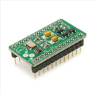

Ondertussen ben ik bezig met het lcd scherm wat ik laast ook had gekocht.
Deze kan ik rechtstreeks op mijn arduino prikken. Nu had ik daar de Lcd4bit_mod libary voor gedownload. en als ik hier een example pak werkt het. al snapte ik de code niet goed. nu vond ik op dfrobot ( waar ik het lcd diplay ook gekocht heb) de pin mode om hem met de normale LCD libary te laten werken. Deze is veel makkelijker als die custom libary.
Pinmode is nu :
 LiquidCrystal lcd(8,9,4,5,6,7);
Zoals je kan zien werkt het schermpje leuk, alleen is mijn halve board nu bezet.
Nu zie ik wel allemaal pinnentjes uit het LCD scherm steken. Rechts onder aan zie je A0 A1 A2 etc. dit zijn de analog inputs. kan ik hier nu bijv een sensor op aansluiten?
Afbeeldingslocatie: http://fotopocket.nl/fpimages/2011/07/27/16e228b2e06cc14d969cd08c2407ea38/lcd.JPG

Geen idee, jij kan dat beste bepalen want je heb het bordje voor je liggen. :)
Worden de analoog ingangen gebruikt door iets anders, knopjes misschien? Doe reserve engineering, begin vanuit da A0 de printbanen te volgen en kijken waar ze uitkomen, doe dat ook met de andere pinnen en je weet of je vrij zijn of dat ze al in gebruik zijn. En als ze al in gebruik zijn door bijvoorbeeld de knoppen maar je gebruikt de knoppen niet dan kan je waarschijnlijk als nog de ingang gebruiken voor iets anders.
Zit er tin in de gaten? Zoja kan je het beste even schoon maken met desoldeerlitze of tinzuiger, zal denk ik loodvrijtin zin.

mad_max234 schreef op woensdag 27 juli 2011 @ 14:05:
Ik ga zo kijken naar de printbanen. analog 8 / 15 zijn nog wel gewoon vrij. En heb net analog 9 gebruikt om een potmeter op aan te sluiten. en krijg nu de waardes terug op het lcd scherm :o.
Bedoel jij de gaatjes onder de "pwr" led? die 6 gaatjes zijn vrij.
De pinnetjes rechtsboven aan, en dat blok met gaatjes weet ik nog niet wat het is.

Ik bedoelde de A0 t/m A5, maar zie nu dat daar waarschijnlijk de pinntjes onderzitten die in het arduino bordje gaan. De foto vertekend iets en dacht dat dat stukje bord uit stook en er extra rij connecties waren voor A0 t/m A5. :D
Edit/
Zitten boven de A0-A5 nu twee blokken met 6 header pinnen?

mad_max234 schreef op woensdag 27 juli 2011 @ 15:23:
wat is bezet door het lcd scherm
Boven aan de Arduino:
AREF,GND, 13,12,11,10,9,8,7,6,5,4,3,2,1,0.
Onderaan de Arduino:
(RESET,3V3,5V,GND,VIN) -- (A01,02,03,04,05)

Net de gyro sensor binnen. het is de XV-3500CB. Ik ben werkelijk van alles aan het testen :9 Afbeeldingslocatie: http://1.bp.blogspot.com/_Yf0VEr68k4A/Shuis1EkNLI/AAAAAAAAADc/EuEa4bfzNLM/s320/ViewImage.jpg
Gebruik 5+ volt en gnd pin. en de ANA0 aangesloten op Analog poort 8 op de arduino. En ontvang waardes vam 279 / 280 via de serial output terug. als ik de gyro beweeg veranderen de waardes wel wat, maar gaan bijna meteen weer terug naar 279 / 280.
Dus als ik hem een kwart slag naar echts beweeg krijg je dit bijvoorbeeld..

Dit klopt toch niet? je kan hem ook aansluiten via i2c. maar hier heb ik nog geen kaas van gegeten.

Het klopt wel. Deze sensor meet niet de hoek maar de hoeksnelheid.
Als je 'm draait zal de waarde hoger/lager worden. Als je hem dan weer stil houdt zal de waarde terugvallen naar de rustwaarde.

Acceleratie = verandering van snelheid. De gyro meet hoeksnelheid. Een gyro zal een versnelling loodrecht op zijn as niet opmerken. De twee zijn idd verschillend.

De gyro gaat niet flippen, je arduino leest niet snel genoeg de waardes uit... ;)
  • Tim_bots
  • Laatst online: 24-11 11:14
With ^
De gyro gaar niet flippen, het probleem lijkt eerder dat je samplerate te laag is.
Voorbeeld:
gyro data langzaam:
[0, 0, 0, 5, 5, 5, 5, 5, 0, 0, 0, 0]
Nu extra snel bewogen:
25
[0, 0, 0, 0, 0, 0, 0, 0, 0, 0, 0, 0]
De 25 wordt dus wel geregistreerd maar nooit opgestuurd

@steffex
@Tim_bots.
Ik zie al wel dat jullie er meer kaas van hebben gegeten dan ik. Is er een manier om hem misschien wat beter werkend te krijgen?

je moet kijken naar het gedeelte waar je uitleest en sneller aanvragen doen bij je sensor, post je complete code eens ^^

Probeer het eens zonder de serial.println van regel 36
Seriële berichten in een snelle loop is nooit fijn.
Als dat niet helpt is de i2c te langzaam en zal je toch de analoge lijn moeten gaan gebruiken.

Heb net de serial.println van regel 36 verwijderd, maar zonder succes. uit pure wanhoop heb ik er nog een delay tussen gezet. maar dit werkt natuurlijk niet. Nu heb ik hem weer terug gezet op analoog.de waarde die ik nu uit de gyro krijg gemapt naar de waardes van de servo. en nu werkt hij erg leuk. maar hij doet wat een gyro dus doet. als je draait veranderen de waardes.

de wire library draait op 100khz standaard als ik me niet vergis, als je gyro het ondersteund kan je 400khz proberen
in je arduino map -> hardware/libraries/Wire/utility/twi.h.
daar staat
#ifndef TWI_FREQ
#define TWI_FREQ 100000L
#endif
als je #define TWI_FREQ 100000L in #define TWI_FREQ 400000L veranderd zou hij op 400khz moeten lopen. ( als je rotzooi terugkrijgt kan je 200000L eens proberen)
verwijder ook voor de zekerheid
hardware/libraries/Wire/Wire.o
hardware/libraries/Wire/utility/twi.o
uit je arduino map, dan weet je zeker dat hij de library hercompileerd
