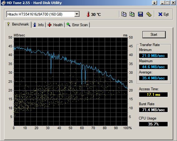

ThinkPadd schreef op woensdag 01 december 2010 @ 14:47:
Vraag me alleen af hoe groot m'n CF kaartje dan moet zijn. Zou ik aan 8GB genoeg hebben?
Zonet de HDD (Hitachi HTS541616J9AT00 160GB) eruit gehaald en eens in m'n laptop gedrukt:
Afbeeldingslocatie: http://tweakers.net/ext/f/Z6yKOc8eroZfxtDewSgQbswK/full.jpg
Die eerste 4 partities is samen 3043MB, oftewel iets meer dan 3GB. Dit is wel met de pin87a op de HDD geinstalleerd!! Ik weet niet hoeveel de normale ATV software in beslag neemt!
Gaat dus makkelijk passen op een 4GB kaartje. Binnenkort maar eens proberen dus.
De huidige HDD druk ik dan mooi in de laptop van m'n moeder, daar zit nu een slome 4200rpm ATA schijf in.
Hoop dat de ATV dan ook wat koeler is.
