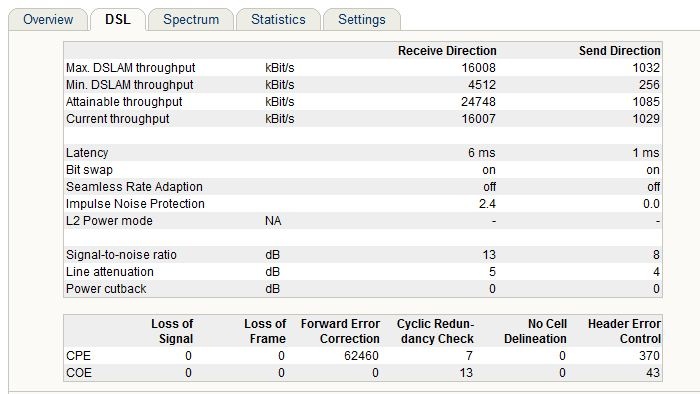

Wel met een bak latency er gratis bij, dat is nou wel weer jammer ...
Ik heb gister m'n modem aangesloten maar ik ben vooralsnog nogsteeds op de 20 Mbit, ben benieuwd wanneer ik aan de beurt ben.

DDX schreef op maandag 16 augustus 2010 @ 14:03:
Zo ik ben om sinds paar minuten :)
vs asdl2+ vorige week :
Het lijkt er, zo op het eerste gezicht in ieder geval, op dat er met het VDSL protocol nog niet (goed) is in te schatten wat de lijnen zouden aankunnen.
Dit baseer ik op het feit dat attainable voor send op 0 staat, dus wellicht dat er in de toekomst nog meer uit de lijnen te halen valt.

Robinski schreef op maandag 16 augustus 2010 @ 14:38:
Zoals ik al eerder schreef denk ik ook dat het er makkelijk uit te halen valt. Op verschillende fora hebben VDSL2 klanten uit de VS wel gewoon alle stats inclusief attainables. Het is niet alsof VDSL2 zo nieuw is dat men er nog niet weet hoe ze er mee om moeten gaan. Het blijft gewoon DSL, maar met enkele nieuwe features & een veel groter spectrum. De standaard is zoals gewoon geheel gedefinieerd. Aan de SNR waardes per bin kan een modem gemakkelijk afleiden wat de attainable rate is, zowel up als down.
Overigens hangt zo'n attainable nog steeds van het gebruikte profiel/bandplan af. Als KPN het laagste profiel (8a/8b) gebruikt, dan kun je nog 100 meter van de centrale wonen, maar je max attainable gaat niet hoger als dat profiel toelaat. Overigens denk ik dat ze 12a gebruiken (staat een referentie naar 12a in KPN documentatie), maar dat terzijde.
@DDX: Heb je in de 7340 nog steeds een spectrum plaatje? Zo ja, misschien kun je daar een screenshot van maken? Dat geeft misschien wat meer inzicht, in zowel het gebruikte bandplan als welke bins je gebruikt bij upstream.

Guere schreef op maandag 16 augustus 2010 @ 14:57:
Het was leuker als KPN gebruik was gaan maken van 17a of 30a.
Is dat eventueel makkelijk om te schakelen als KPN dat zou willen, of is daar ook meteen andere hardware voor nodig?
PS. Uit het spectrum plaatje kan ik denk ik opmaken dat 17a mogelijk zou zijn (veel lege bins) met de huidige hardware?

Robinski schreef op maandag 16 augustus 2010 @ 15:37:
Lijkt me dat elke DSLAM die aan de VDSL2 standaard voldoet gewoon alle profielen moet ondersteunen, in ieder geval tot 17a. 30a is een of ander extra profiel waar sommige hardware niet aan voldoet, maar 17a is meer dan toereikend voor alle toepassingen.
Ja, al betwijfel ik of KPN momenteel 17a inzet. Het is moeilijk te zeggen met zo'n plaatje, het kan best zijn dat AVM er gewoon voor kiest om gewoon het hele VDSL2 spectrum dat zij ondersteunen te laten zien. Het houdt namelijk wel heel abrupt op rond de 8.5 MHz, dus ik zou eigenlijk denken dat ze een 8a/8b profiel gebruiken. Relatief hoge transmit power (nodig vanuit CO), en meer spectrumm hebben ze voor 40/3 niet nodig. Maar dit weet ik dus niet zeker, het zou ook zomaar 12a kunnen zijn.
Wel zit er enorm veel rek in de upstream. Ik snap ook niet waarom KPN niet wat meer toelaten. Ja, als je op 1000+ meter zit dan wordt het wat tricky omdat de upstream pas rond ~4 MHz begint, maar in het voorbeeld van DDX zit duidelijk meer dan genoeg ruimte. Zijn verbinding zo zou een verdubbeling dan wel verdrievoudiging van de upstream aankunnen, denk ik zo.

Guere schreef op maandag 16 augustus 2010 @ 15:56:
In dat geval zou KPN eventueel, indien ze nu nog niet 17a inzetten, wel in de toekomst vrij gemakkelijk kunnen omschakelen zo lijkt me.
Wellicht dat ze 17a (nog) niet inzetten omdat ze eerst willen weten hoe VDSL zich qua overspraak, demping en signaal verhoudingen op het Nederlandse kopernet gedraagt.
Misschien wel de zelfde reden als hierboven aangegeven, of omdat KPN nog steeds van mening is dat meer upload niet nodig is. In eerste instantie hadden ze de glasvezel abonnementen, waarbij een een of een verhouding met download heel makkelijk is, ook scheef ingedeeld.
Of het is deels marketing, zodat ze in de (nabije) toekomst nog kunnen opschalen, en groots kunnen aankondigingen van "Kijk eens wat wij met de huidige koperen kabels kunnen!"
Persoonlijk zou ik ook graag wat meer upload zien, maar ja dat zit er helaas nog even niet in, of ik moet naar Ziggo gaan, waar ik geen trek in heb.

Zou het ook kunnen dat de max. attainable bij VDSL een totaalwaarde is voor zowel de up- als de download?
Bij ADSL(2) is het strikt gescheiden, maar als ik het goed begrepen heb, is dat bij VDSL niet het geval.

Overview -> DSL -> DSL-tab:
See http://got.td-er.nl/FritzBox/VDSLspeed_FritzBox7340.png
1) Current throughput doesn't reflect the actual throughput (I should see about 16/2 Mbps)
2) Attainable upload is smaller than the displayed throughput
3) Max. DSLAM throuput is not displaying my expected 16/2Mbps (my actual speeds show I am only capable of getting 16Mbps down and 2 Mbps up)
4) Signal-to-noise ratio only shows 6dB, while the spectrum-graph shows a lot better results, but only a small part is lower than this 6dB.
(see http://got.td-er.nl/Fritz...zBox7340_oudeSplitter.png )

VDSL sinds 26-8-2010. De afstand tot de centrale (Marnixstraat, Den Haag) is volgens pcdb.bbned.nl 423 meter, Google Earth lineaal komt op 486 meter uit. Wellicht dat de oorzaak is van het toch enigszins teleurstellende resultaat. Ik mis ook een heel stuk van het spectrum. Maar goed met een Line Attenuation van 28 dB zal dit wellicht niet vreemd zijn
Afbeeldingslocatie: http://a.imageshack.us/img839/3892/vdsl1.png
Afbeeldingslocatie: http://a.imageshack.us/img822/9968/vdsl2.png
Het lijstje zou er dan zo uit gaan zien:
Line att. 18 = 38000+ Kb/s
Line att. 20 = 33000+ Kb/s
Line att. 26 = 27000+ Kb/s
Line att. 28 = 25000+ Kb/s
Voor alle duidelijkheid, De Fritz 7340 is op 50 cm. van het IS/RA punt aangesloten met de meegeleverde zwarte VDSL splitter. Zonder splitter geeft het dezelfde resultaten. Jammer.

Dit zijn de gegevens van voor de switch naar VDSL2 met een Fritzbox 7270
DSL Information
Throughput 17488 kbit/s (receive direction) 1031 kbit/s (send direction)
Line attenuation 20 dB (receive direction) 9 dB (send direction)
Signal/Noise ratio 7 dB (receive direction) 17 dB (send direction)
DSL version 1.52.40.21
Dit de gegevens van de Fritzbox 7340 ook nog op ADSL
DSL Information
Throughput 16846 kbit/s (receive direction) 1029 kbit/s (send direction)
Line attenuation 13 dB (receive direction) 12 dB (send direction)
Signal/Noise ratio 6 dB (receive direction) 11 dB (send direction)
DSL version 1.68.13.15
Vervolgens werd VDSL2 aangesloten op de oude bekabeling en met nog een oude Alcatel 1000 ADSL LP ISDN splitter en dat geeft:
DSL Information
Throughput 23984 kbit/s (receive direction) 784 kbit/s (send direction)
Line attenuation 29 dB (receive direction) 0 dB (send direction)
Signal/Noise ratio 6 dB (receive direction) 6 dB (send direction)
Vervolgens Fritzbox verplaatst naar het IS/RA punt en de nieuwe zwarte VDSL splitter in gebruik genomen (met/zonder splitter maakt geen verschil) en dan geeft dat het volgende (verbeterde) resultaat. De Line Attenuation is met 1 dB afgenomen van 29dB naar 28 dB
DSL Information
Throughput 25968 kbit/s (receive direction) 1440 kbit/s (send direction)
Line attenuation 28 dB (receive direction) 0 dB (send direction)
Signal/Noise ratio 5 dB (receive direction) 6 dB (send direction)
Goede bekabeling en de FritzBox vlakbij het IS/RA punt heeft dus wel degelijk invloed on de snelheid en het is nog altijd meer dan wat ik met ADSL2+ had, maar toch.......

Hier een berichtje waar het allemaal keurig verliep met het bestellen van VDSL :)
Op een dinsdag aangevraagd, woensdag een bevestiging via de mail, en maandag de modem binnen.
Het enige wat een klein beetje mis liep is dat ik van ADSL naar VDSL ga, de modem (oude fritzje 7050 niet met VDSL kan "praten". Gevolg, op een vrijdag hadden ze mij overgezet naar VSDL. %$#@ een weekeind helemaal geen internet. Gelukkig heb ik een relaxte buur, en had voor het weekeindje mijn netwerkkabel doorgetrokken naar zijn huis ;)
Verbinding is meer dan top! Heb een 16 Mbit VDSL en trek met 2,14 Mb binnen. Misschien dat het ook komt dat ik zowat bijna in de centrale woon ;) (110 meter)
