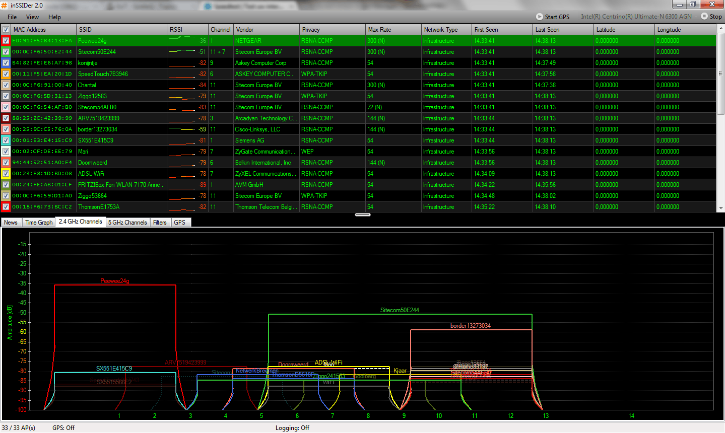

Ik heb het een tijd geleden een avondje uit zitten zoeken hoe dat nou helemaal zit met al die regels. Om mezelf even te quoten:
Flying Bobman schreef op dinsdag 27 juli 2010 @ 12:05:
Standaard situatie: -28dBm voor 2,4Ghz en -38dBm voor 5Ghz.
Nou heb ik de region op US gezet en wat een verschil:
-17 (!!!) voor de 2,4Ghz en -34 voor de 5Ghz.
Voor de 5Ghz radio gebruik ik channel 153, zo omzeil je het nadeel van de FCC regulering op de 5Ghz band die iets minder is dan de EU regeling. Channel 149 en hoger mogen namelijk een output leveren van 30 dBm, terwijl lagere channels maar 20 of zelfs 17 dBm uit mogen stralen. De 2,4Ghz output gaat door de US region van 20 naar 27 dBm.
Alles getest met inSSIDer en een Intel WiFi link 5100 notebook kaartje.

Flying Bobman schreef op maandag 07 februari 2011 @ 22:37:
en waarom 153 ipv 149 ?

Kan het nu niet testen maar hier tijdje geleden ging de 5GHz er bij mij niet echt op vooruit, het gebruikte channel toen weet ik echter niet meer...
Als je deze twee vergelijkt dan zou je met behulp van de channel list wel de beste moeten kunnen kiezen 8) .

Maakt niet zoveel uit denk ik, als je maar op die regelgeving let. Theoretisch moet channel 153 sneller zijn dan 149, omdat het (of praat ik nu complete onzin?) een íets hogere frequentie heeft, waar volgens de natuurkunde nou eenmaal meer informatie per tijdseenheid overheen kan. Maar ik weet niet of de router dat direct terug laat zien in transferspeed, die zal wel vasthouden aan een standaard hoeveelheid mbps voor een bepaalde signaalsterkte.
@Nivk hierboven
Kan zijn dat je dan net een channel had wat juist minder mag uitzenden van de FCC.
Wow! Super tip!!!! Eerst op 5Ghz 9,5Mb/s, nu 14,5Mb/s!!! Dankje! :>
Heb hem nu ook op de US staan, en dat scheelt nogal inderdaad :) Op 5Ghz is het nog niet veel, maar op 2.4Ghz scheelt het aanzienlijk.
Overigens heb ik wel 15 netwerken in mijn buurt, die het hele 2.4Ghz spectrum ongeveer bezet houden, dat helpt ook niet.

EDIT:
Nu is ie helemaal mooi 8)7 Met DD-WRT inclusief de benodigde tweaks voord de WNDR3700, komt ie nu niet boven de 20Mbit uit (bedraad 100 Mbit). Mag ik nu gewoon concluderen dat hij kapot is?
EDIT2:
Deze is genomen op 1.5 meter van mijn WNDR3700 (ik ben Peewee24g). Ook niet echt een heel beste sterkte volgens mij
Afbeeldingslocatie: http://tweakers.net/ext/f/I23CT9Pg4JYY8JtAezlfjMb0/thumb.png
[ Voor 62% gewijzigd door PWM op 15-02-2011 14:40 ]
  • wvkreg
  • Laatst online: 05-08 10:34
Rssi van 36 is prima. Vanaf 50 moet je je zorgen gaan maken over instabiliteit vlgs mij.

Ik heb ook al een tijdje de Netgear WNDR3700 en ben er heel tevreden over.
Het enige probleem is dat de laatste tijd mijn signaal sterk fluctueert. Het ene moment heb ik vol ontvangst en het andere moment ben ik het signaal kwijt.
Nu heb ik een scan gedaan en zag dat er een strek netwerk in de buurt op het zelfde G kanaal zat.
Toen ik het kanaal veranderde op mijn router was het probleem over...
althans... zo leek het, want het signaal begon niet lang daarna weer te fluctueren. Een scan liet zien dat hetzelfde netwerk ook van kanaal gewisseld was naar weer hetzelfde kanaal als wat ik gebruikte.
Na meerdere malen van kanaal gewisseld te zijn, blijft het andere netwerk ook dat kanaal gebruiken.
Wat blijkt, het netwerk wat constant in de weg zit, is ook van een WNDR3700 en wel bij de buren...
De buurjongen heeft dit ding neer laten zetten door "een vriendje" omdat hij er zelf geen verstand van heeft.
Mijn vermoeden is dat de router zijn kanaal "automatisch" kiest en omdat ik ook een WNDR3700 heb zijn router met mijn kanaal probeert te matchen... geen idee waarom... want ik heb toch echt een andere ssid als zij.
Ik heb al verschillende fora afgezocht, maar kan hier niet echt iets over vinden..
Weet iemand een manier om van dit irritante gedrag af te komen of zal er echt op de router van de buren iets aangepast moeten worden?

Thasaidon schreef op woensdag 16 februari 2011 @ 20:23:
Ik zou gewoon aan de buren vragen of je even hun kanaal op een vaste waarde mag zetten. Hoe weet je dat het een WNDR3700 is? Staat dat in de SSID?

Flying Bobman schreef op woensdag 16 februari 2011 @ 21:29:
Yup, ze hebben het type in het SSID verwerkt.
En ook de "vendor ID" van het MAC adres herleid naar Netgear.
ik:
00:26:F2:F7:D3:1E
0026F2 = Netgear
de buren:
C0:3F:0E:28:DD:06
C03F0E = Netgear
Ik moet het nog vragen aan de buren, maar die zijn bijna nooit thuis... Dus wilde ik eerst even zoeken en het hier vragen, want ik vind het nogal raar gedrag van een router...
Verwijderd schreef op donderdag 17 februari 2011 @ 11:17:
Welke software gebruik je hiervoor?
Verschillende dingen, op Win o.a. "Wireless Monitor" en op Linux bv "Wifi Radar", of gewoon de backtrack live cd.
--edit--
Het lijkt er trouwens op dat ik het probleem verholpen heb.
Ik had eerst mijn router ook op "auto kanaal keuze" gezet waardoor mijn router een vrij kanaal koos. De router van de buren koos vervolgens ook dat kanaal, waardoor mijn router weer een nieuw kanaal koos... enz... enz...
Maar...
daarna heb Ik zowel mijn G als N SSID op "hidden" gezet (broadcast SSID uit) en een ander vrij kanaal gekozen.
Wat ik nu zie is dat de router van de buren zijn kanaal nu aangepast heeft naar het eerst volgende zichtbare sterkste netwerk (in dit geval een Linksys 8)7 8)7 ). Geen idee waarom, maar ik ben er nu iig van af :)
[ Voor 25% gewijzigd door Thasaidon op 17-02-2011 19:14 ]

Thasaidon schreef op donderdag 17 februari 2011 @ 16:30:
Maar...
Zowel je 2,4GHz (b/g/n) als je 5GHz (a/n) SSID bedoel je dus :> .
"Vrij kanaal" op de 2,4GHz is iets wat je niet kunt bereiken met twee WNDR3700 ingesteld op "up to 300Mbps", ding gebruikt dan immers 2 kanalen. Bijvoorbeeld 1 en 5 of 11 en 7 etc. zo overlap je natuurlijk vrijwel altijd. Laatste inSSIDer laat channelbonding nu ook goed zien.
Kan ik bevestigen. De WNDR3700 wisseld van kanaal met de nieuwste firmware (1.0.7.98) en wel het kanaal in de buurt dat het meest gebruikt wordt? Dit viel me op na de update van 1.0.4.68. Volgens mij een bug. Wil hem op kanaal 3 omdat dat hier vrij rustig is, maar springt na een uur of wat naar 7(+11). :? Gebruik inSSIDer 2.0.
