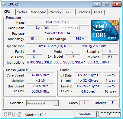

Vanmorgen een i7 860 aangeschaft, tot nu toe erg onder de indruk. Doet op het moment 4,2GHz met 1,368V vcore, verder geen instellingen hoeven wijzigen (en m'n MSI P55-CD53 laat verder ook weinig toe).
Afbeeldingslocatie: http://tweakers.net/ext/f/Daxjr6XO8cb5xIg5lSOhz90i/full.png
Temps van de core zijn na drie kwartier OCCT 68, 70, 71 en 72 graden Celsius, idle is dat 32, 32, 34 en 36. Hier laat ik het voorlopig bij, er zit op het moment een Coolermaster Hyper 212 Plus met twee fans op en ik denk dat op hogere clocks met hogere vcore de temperaturen net even te hoog worden.

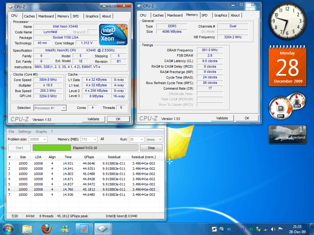

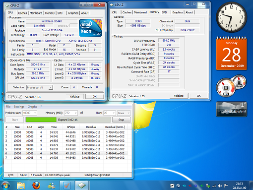

Ik heb zelf nu eindelijk ook een 4Ghz die nu een uur stabiel is. 22x182 met vcore van 1,4. Wel wat aan de hoge kant maar dat is hte maximale wat ik erop wil zetten. Als dit lang genoeg stabiel is ga ik dat voltage nog wat tweaken :)
Vandaag alles binnen gekregen direct ook maar even OCen. :)
Afbeeldingslocatie: http://tweakers.net/ext/f/HcQppLbl7buK4jouQNrB5gxD/full.png
Klikbaar
Spekkies zijn:
Intel Xeon X3440 (goedkoper dan de Core i7 860 muliplier is ook iets lager)
G.Skill Ripjaws 1600MHz 4GB Elpida BBSE chippies.
Biostar TPower i55 echt een geweldig mobo heeft wel wat last van Vdrop trouwens, maar niet heel erg gelukkig.

Die instellingen in het bios niet normaal, ledjes op het mobo waar aan je kunt zien hoe veel fases naar de CPU worden gebruikt ook in het bios te zien trouwens samen met het verbruik van de CPU en de efficientie van de mosfets o.a.. Geweldige lay-out en veel aansluitingen. Eigenlijk gewoon een high-end bord voor een normale prijs 140 euro. :)
Edit: PC heeft net 50 LinX runs gedaan in een kwartier op de instellingen hierboven. Stabiel dus. :)
Deze week maar even 4GHz stabiel zien te krijgen.
