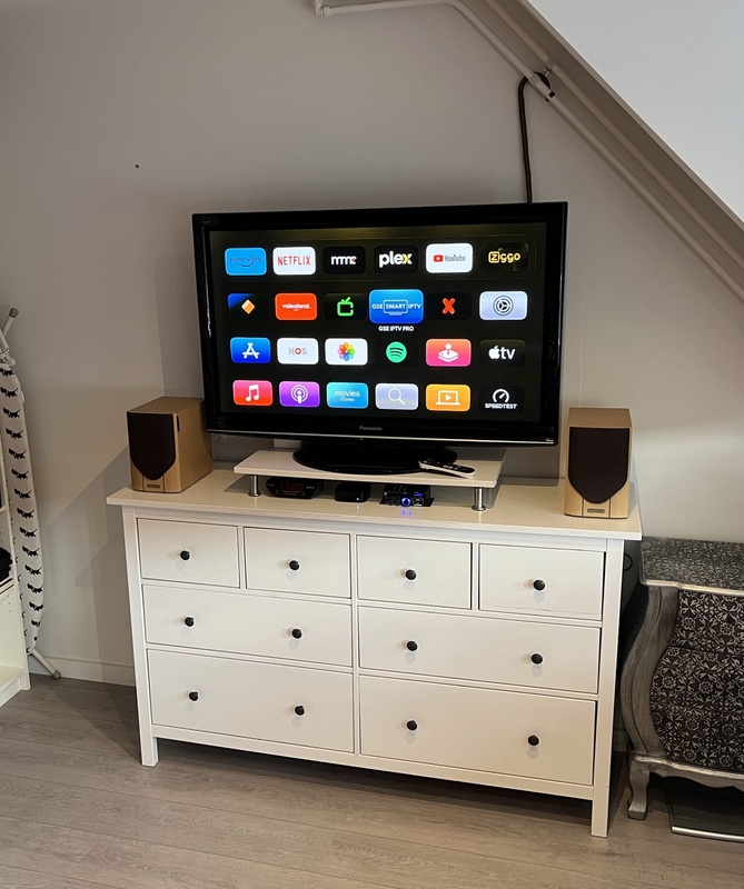

In navolging van:
FreakNL in "[Plasma] Panasonic 2009 - C, X, S, G, V en Z serie, deel 6"
Ik heb de action BT speaker uiteindelijk toch weer weggeven. Die gebruiken hem nu als (BT) speaker op de camping. Het was bijzonder irritant dat er geen fysiek aan- uitknop opzat (en altijd aan laten staan vind ik ook zonde). Bovendien start het ding op in BT mode en mijn TV heeft geen ARC dus dat is elke keer switchen naar AUX mode...
Ik ben weer teruggeschakeld naar een 2-tal Mission M31i speakers die ik nog had liggen.
In combinatie met een AK-380 (die wel standaard op Line-In start en ir volume-control heeft) en een simpele URC-6810 afstandsbediening heeft mijn ouwe plasmaatje ineens weer nut :)
Geheel zit op een Tuya strip. Als de TV outlet meer dan 50watt verbruikt schakelt de amp outlet in (en vice versa).
Afbeeldingslocatie: https://tweakers.net/i/BodZWB7QEABQnpHhl9gIPHc13dM=/x800/filters:strip_icc():strip_exif()/f/image/CkMsN7z41PZyqR1w6VmGLfBU.jpg?f=fotoalbum_large
  • nero355
  • Laatst online: 21-10 18:32
nero355
ph34r my [WCG] Cows :P
FreakNL schreef op woensdag 5 juni 2024 @ 11:52:
Nou weet ik wel dat het een cheapass ding van AliExpress is... maar... toch... effe goed opletten :
RMS Power: 40W+40W
Max Power: 400W+400W
Rated Voltage: 12V/3A
Een 36 Watt adapter/voeding die constant 40 Watt zou moeten leveren en zelfs tot 400 Watt piekvermogen gaat :?
Niet dat je dat ooit gaat gebruiken, maar toch is het wel een beetje raar! 8)7
Daarnaast zie ik nergens een knop of optie om te schakelen tussen bijvoorbeeld 4/6/8 Ohm voor de aangesloten speakers ?!
Verder wel een geinig ding voor het geld en die mooie oude Plasma heeft weer wat te doen! d:)b O+

Dat over het vermogen had ik ook al door.. Dat gaat natuurlijk nooit lukken haha... Maar de speakers geven prima geluid dus vooralsnog gaat het goed.
Schakelen tussen 4/6/8 Ohm? Geen idee, ik moet dat bij mijn Onkyo ook nog eens checken want daar zal vast een setting op zitten maar nooit naar gekeken :X
