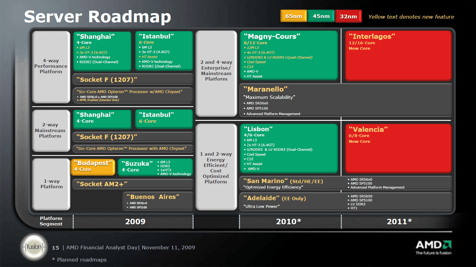

Magny Cours heeft inderdaad 12MB L3 (2*6 MB). Maar er is zo'n techniek waarvan ik de naam kwijt ben (was het niet HT Assistent?) en die is nieuw in Magny Cours. Deze techniek gebruikt 2MB L3 cache en houdt hierin bij welke data welke CPU in zijn cache heeft staan. Dit verminder de communicatie tussen de CPU's en de tijd dat de core op data moet wachten. Dit resulteert weer in een performance verbetering. Volgens mij was het niet heel veel, iets van 5-10%. Maar dat was wel zo'n showcase benchmark dus het zal wel een best case scenario zijn.
edit: volgens TechPowerUp: "Out of 6 MB, 1 MB of the cache is reserved for low-level system operations, namely the HT Assist (probe filter) that aims to lower memory subsystem latencies, reduces queuing delays due to lower HyperTransport traffic overhead, and minimizes probe traffic to increase system bandwidth."

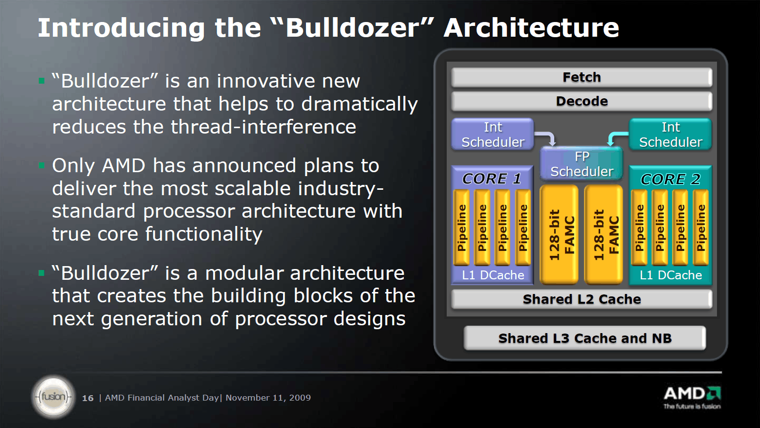

Eerste 'echte' Bulldozer info:
Afbeeldingslocatie: http://i37.tinypic.com/6zwn5y.jpg
Voor de rest (bobcat etc.) zie: AMD_2009_Analyst_Day_Chekib_Akrout.pdf

Uit het linkje van EaS
Afbeeldingslocatie: http://tweakers.net/ext/f/EpZ0WDz0NFxuVZxCS9jhWoe7/full.png
Fusion :)

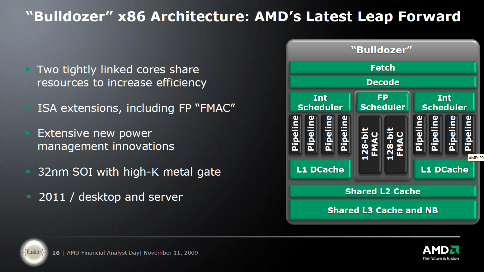

  • kalizec
  • Laatst online: 05-11 22:12

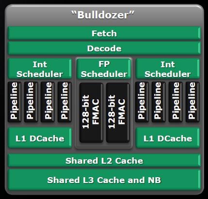

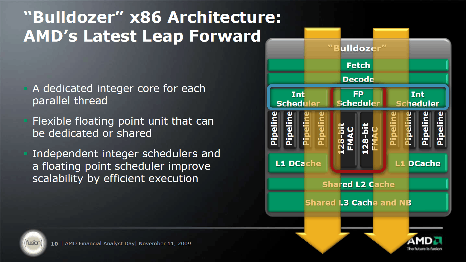

Een Bulldozer 8-core krijgt dus vier keer wat er op dat plaatje staat? Of toch acht keer? Ik ga op basis van de tekst uit van vier keer. Maar het blijft wel onduidelijk.
AMD Bulldozer
Over de Integer-performance heeft het plaatje helaas weinig tot geen voorspellende functie. Het enige wat er echt uit te halen valt is de toename van drie naar vier integer pipelines per core. We weten namelijk verder niet weten over zaken als cache-groottes en -latencies, de branch-predictor, etc.
Als alle andere zaken gelijk blijven kan een toename van drie naar vier pipelines de IPC ongeveer 5% tot 10% laten toe nemen. Het maximum van 33% toename kan namelijk niet gehaald worden door instructie-afhankelijkheden. Mocht er SMT (wat Intel Hyperthreading noemt) geimplementeerd worden, dan kan daar wellicht nog 5% - 10% bij komen, want dan wordt die extra pipeline vaker en efficiënter benut.)
Wat FloatingPoint-performance komt AMD met een interessant idee. Strikt genomen valt te zeggen dat Bulldozer ten opzichte van Sandy Bridge op gelijke FP-throughput per kloktik uit komt. Maar dat Bulldozer deze waarschijnlijk efficiënter kan gebruiken omdat de integer-pipelines van de helft van de cores beschikbaar blijft, ook bij een volledige FP-load.
Hoe dan ook komen beide uit op 8 DP FLOPS / processor. De processor met de hoogste kloksnelheid heeft dan ook de hoogste FP performance. Mocht er in software echter goede ondersteuning komen voor FMAC (en deze instructie komt ook regelmatig voor in dat programma), dan is wel plots een forse prestatie-verbetering te verwachten. (Een programma wat allemaal FMAC zou doen kan rekenen op maximaal een verdubbeling tov Sandy Bridge). Dit omdat een 128-bits FMAC instructie dan hetzelfde doet als een 128-bit FM en 128-bit FA instructie.
Verder is de losse scheduler voor Floating Point een potentieel voordeel, omdat als core A zwaar met integers belast wordt, dat core B het FP-gedeelte van core A ook kan gebruiken.
Naar aanleiding van dat plaatje zijn er twee vragen waar ik antwoorden voor zoek...
Zijn het nu vier of acht van deze plaatjes voor een 8-core Bulldozer? Ik ga nog steeds uit van vier, maar mochten het er acht blijken te zijn dan is deze CPU een monster.
Welke andere IPC-verhogende zaken mogen we verwachten? Het vermeerderen van het aantal integer pipelines per core doet vermoeden dat er ook iets ala SMT beschikbaar zal zijn, omdat het anders wel eens zonde kon zijn van de extra transistors die die pipelines kosten. (Meer pipelines zijn via SMT beter te benutten dan zonder).
[ Voor 9% gewijzigd door kalizec op 11-11-2009 21:56 ]
Core i5-3570K/ASRock Z75 Pro3/Gigabyte Radeon HD7850/Corsair XMS3 2x4GB/OCZ Vertex2 64GB/3x640GB WD Black/24" B2403WS Iiyama x2/Nec 7200S
kalizec schreef op woensdag 11 november 2009 @ 21:41:
Ik dacht gewoon zo eigenlijk, dus 1 keer wat er staat.

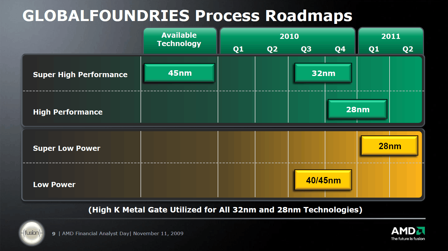

  • Amdwarrior
  • Laatst online: 20-11 07:23
Dat met 32 nm schiet maar niet op,ook het gaat nu sneller van 65 nm naar 45 nm maar nog steeds niet snel genoeg. Waarom hebben ze in godsnaam nog 65nm in gebruik? Ik dacht dat ze 45 nm nu zo goed onder controle hadden. Of ligt het gewoon aan dat ombouwen van productie lijn aardig duur is :?

Dat denk ik niet, want de huidige Phenom heeft ook vier cores met ieder drie integer pipelines, drie fp pipelines en twee sse pipelines.
Amdwarrior schreef op woensdag 11 november 2009 @ 21:57:
Ja, 65nm naar 45nm was erg duur. 45nm -> 32nm is nog veel duurder. Iedere volgende proces stap zal al maar duurder worden om te ontwikkelen.

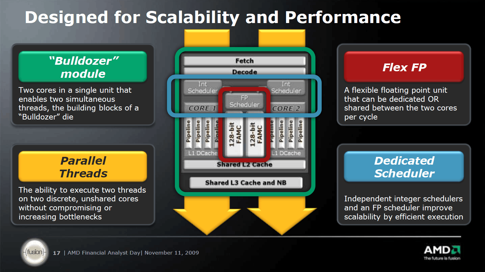

http://citavia.blog.de/
  • kalizec
Dat is een net artikel, bevat nog net even wat meer info dan ik uit de slides op kon maken.

kalizec schreef op woensdag 11 november 2009 @ 21:59:
Voor de rest nooit mee bezig gehouden eigenlijk, dus echt geen idee. :p
Maar zoals hier te zien is, zijn het dus twee cores die L2 en delen.
  • kalizec
Verwijderd schreef op woensdag 11 november 2009 @ 22:27:
Moet je eens doen, das interessant :P
Check.
  • Dus volgende conclusies:
  • Bij volledige FP-belasting blijft het mogelijk om 50% van de cores nog steeds INT-taken te laten vervullen.
  • Qua FP gelijke SSE-throughput/clock als Sandy Bridge.
  • Indien FMAC wordt ondersteunt, tot twee maal zoveel FP-throughput/clock als Sandy Bridge.
  • Gedeelde Level 2 cache tussen twee cores. Met goede scheduling is de communicatie tussen gerelateerde processen dus efficiënter.
  • APM is iets soortgelijks als Intel's Turbo Boost.
  • Vier INT-pipelines, vermoedelijk in 2x ALU + 2x AGU ontwerp.
  • Over INT-prestaties is nog niets te zeggen tot cache-groottes, cache-latencies en kwaliteit-branch-predictor bekend zijn.
  • Over performance vs Sandy Bridge nog weinig te zeggen tot meer duidelijkheid komt op bovenstaande punt en de kloksnelheid.

Die man van CPU ontwikkeling had het er over dat ze zich juist op INT performance wilden focussen met bulldozer omdat daar de grootste load komt te liggen in de toekomst en minder op FP
Facts and perspective don't care about emotion. This was offensive? Hold my beer. When you tear out a mans tongue you not prove him evil, you're telling the world that you fear what he might say
  • kalizec
Hekking schreef op woensdag 11 november 2009 @ 23:11:
Mee eens dat daar in de toekomst de grootste load komt te liggen (omdat FP vrijwel helemaal naar GPU's verhuisd). Maar zover is het nog niet.
Ook nog een interessante. SemiAccurate (Niet de meeste betrouwbare website, maar toch), stelt dat er uit de presentaties (niet de sheets) op te maken valt dat Bulldozer al zijn eerste Tape-out heeft gehad. Dat zou erg interessant zijn, omdat dat heel ruim op tijd is voor een introductie in Q4 2010.

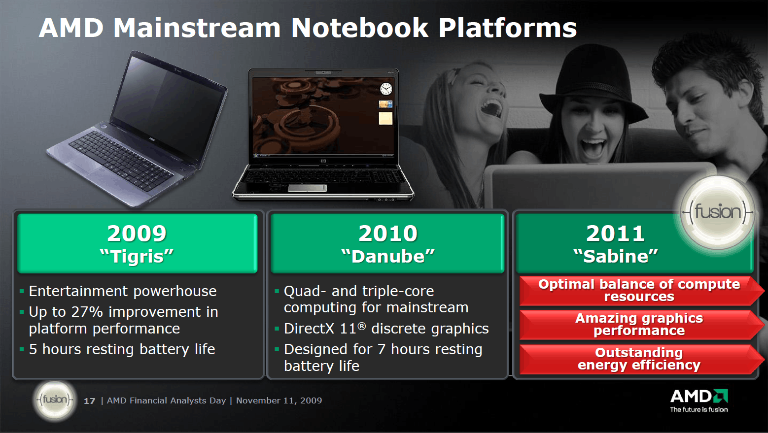

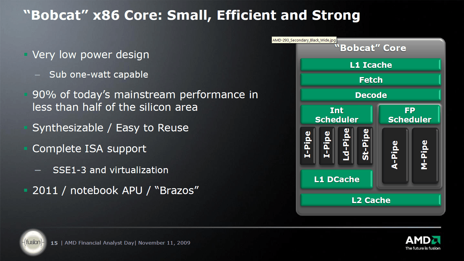

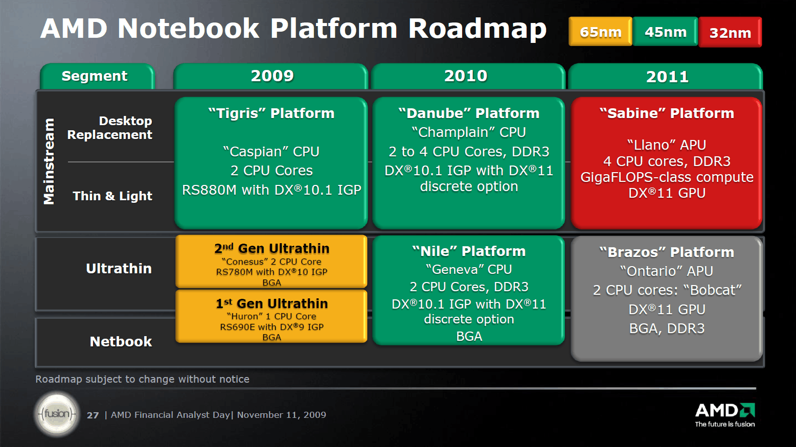

Next-Generation Technologies for Next-Generation Graphics
* While AMD maintains momentum in rolling out several more DirectX 11 capable parts from its wildly successful ATI Radeon™ HD 5000 series in 2H09 and 1H10 including graphics cards codenamed “Cedar,” “Hemlock,” and “Redwood,” AMD will also introduce DirectX 11 capable members of the ATI Mobility Radeon™ HD 5000 series in 2010, bringing incredible graphics capabilities and stunning HD video to AMD’s new notebook platforms.
* “Bobcat” is AMD’s low-power x86 processor core aimed at notebook processing in ultrathin and netbook form factors, and designed to be extremely small, highly flexible and single threaded.
* “Bulldozer” is AMD’s completely new, high performance architecture for the mainstream server, mainstream desktop and notebook PC markets that employs a new approach to multithreaded compute performance for achieving advanced efficiency and throughput. “Bulldozer” is designed to give AMD an exceptional CPU option for linking with GPUs in highly scalable, single-chip Accelerated Processing Unit (APU) configurations.

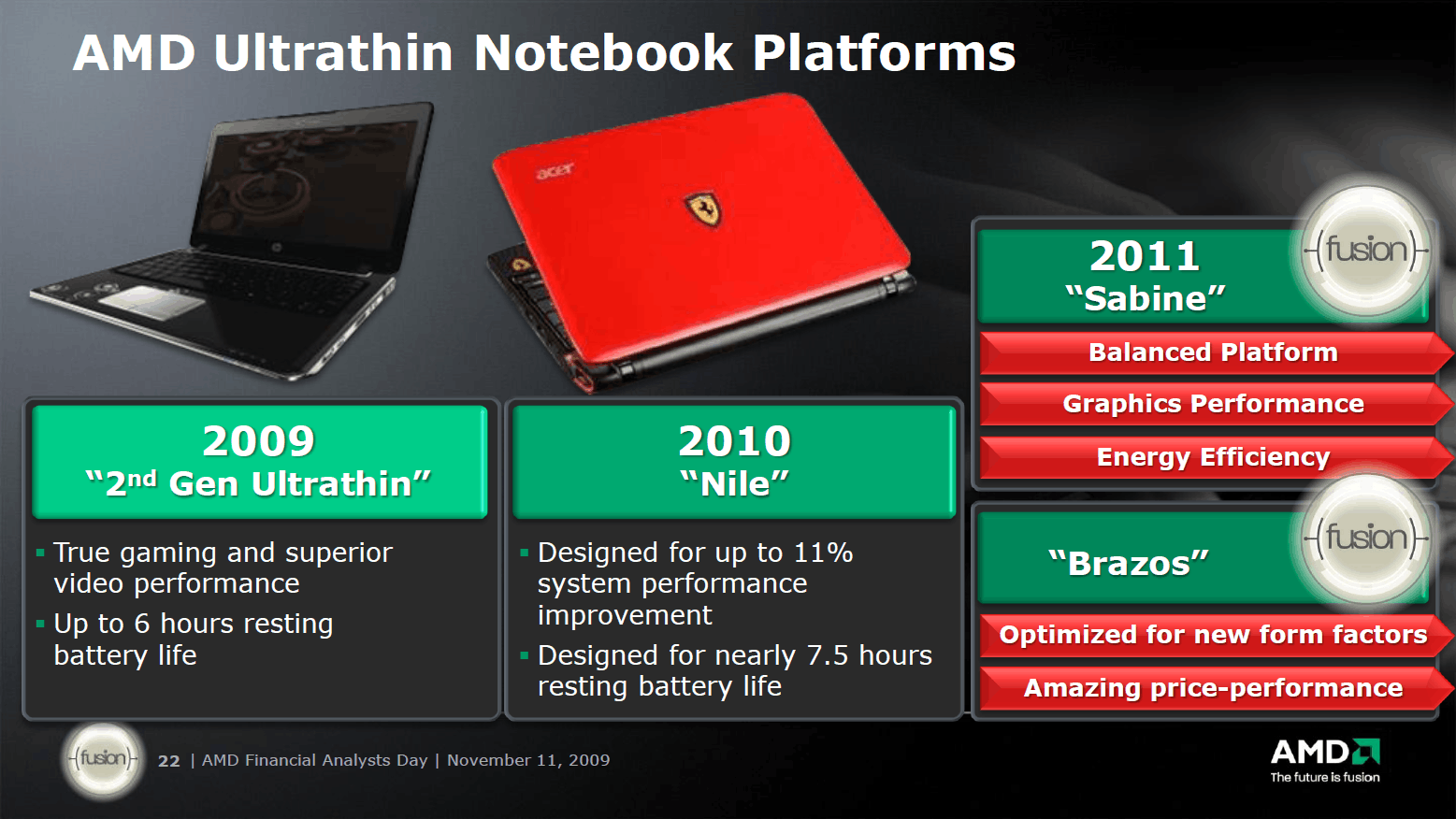

Notebook Platforms:
* “Danube” is AMD’s new platform for the mainstream notebook market and will feature the new “Champlain” CPU, the first quad-core processor offered by AMD specifically for the notebook market that includes 2M cache and DDR3 memory support.
* “Sabine,” is AMD’s new mainstream notebook platform slated for 2011 and will be the first notebook platform to feature the quad-core “Llano” APU.
* “Nile” is AMD’s next generation platform for ultrathin notebooks and is scheduled for 1H10, with the dual-core “Geneva” CPU using DDR3 memory technology and is being designed to yield more than 7 hours of battery life under normal usage conditions.
* “Brazos” is AMD’s ultrathin notebook and netbook platform slated for 2011, and “Ontario” is the APU based on the “Bobcat” core.

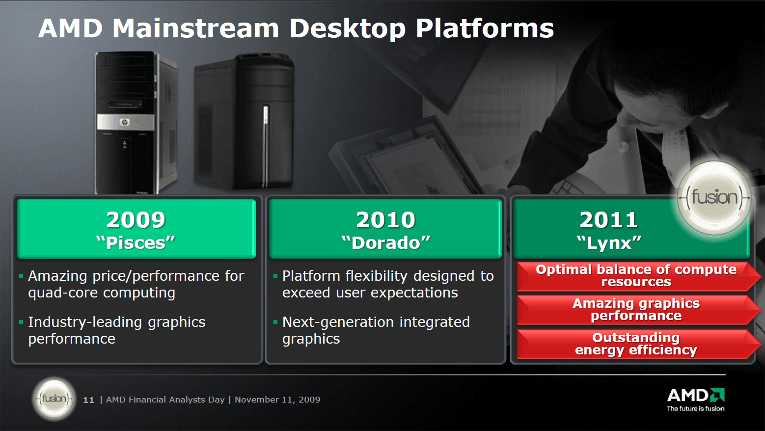

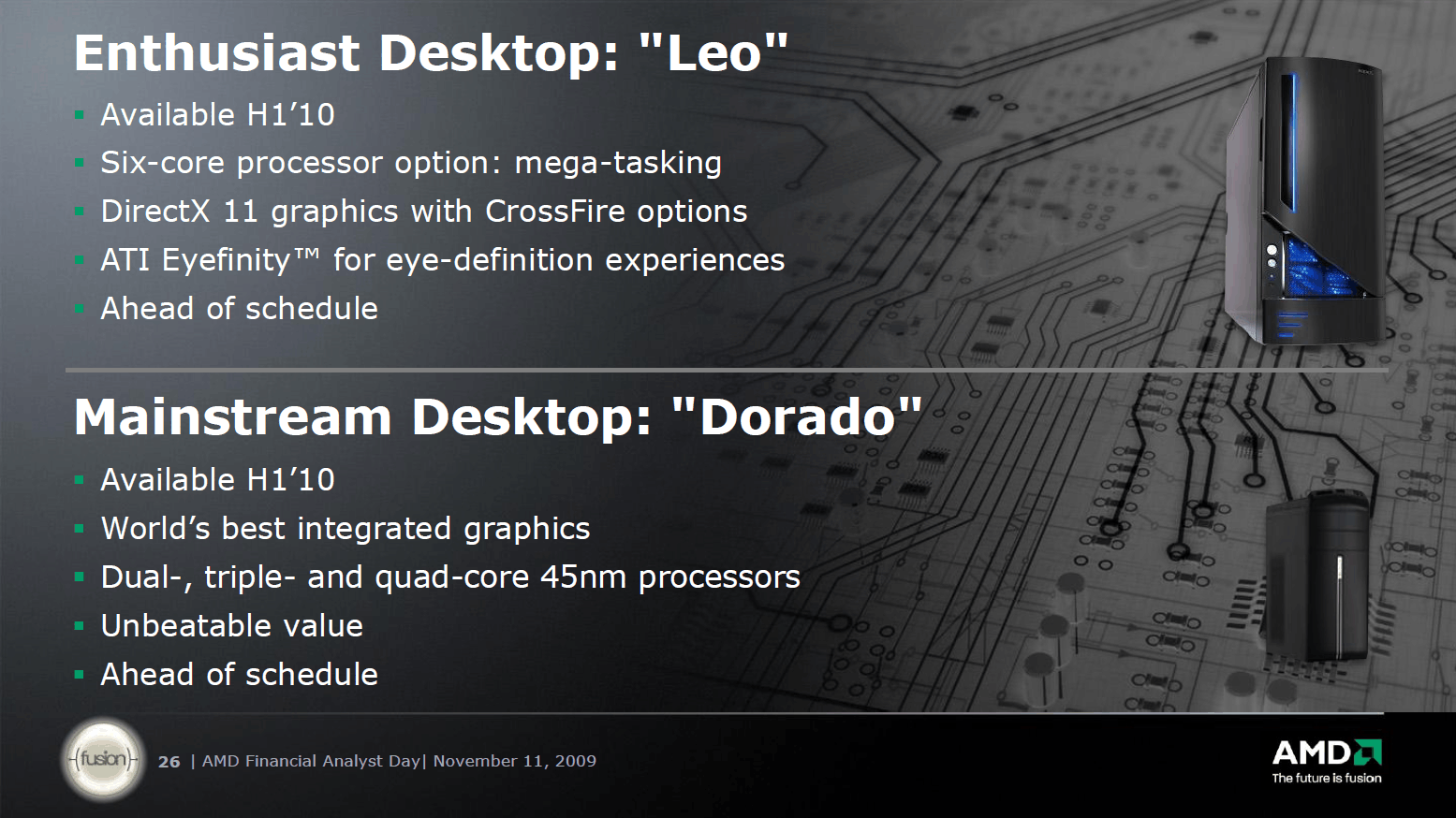

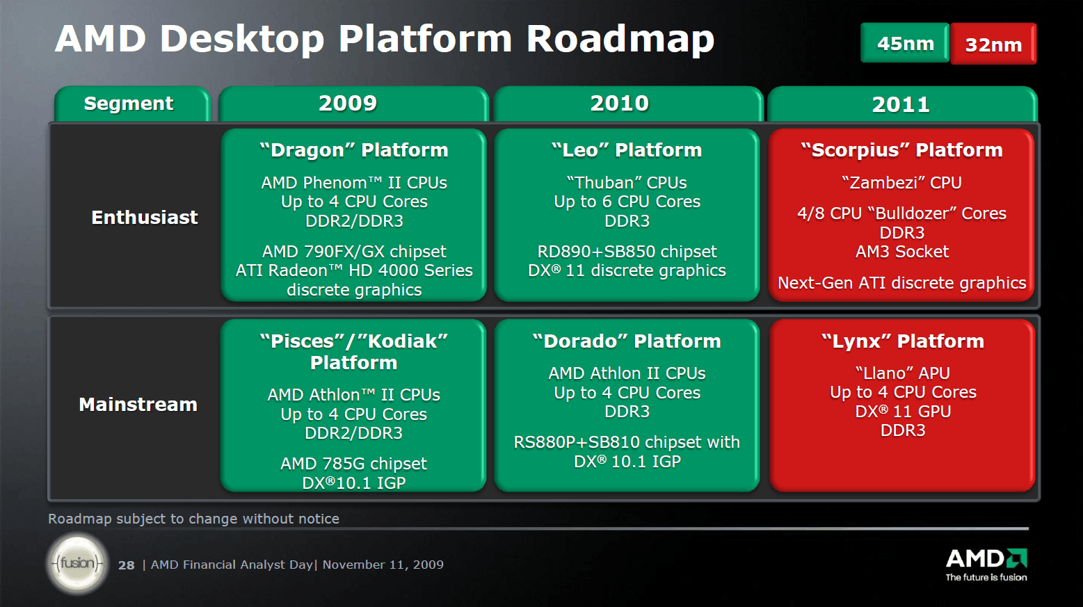

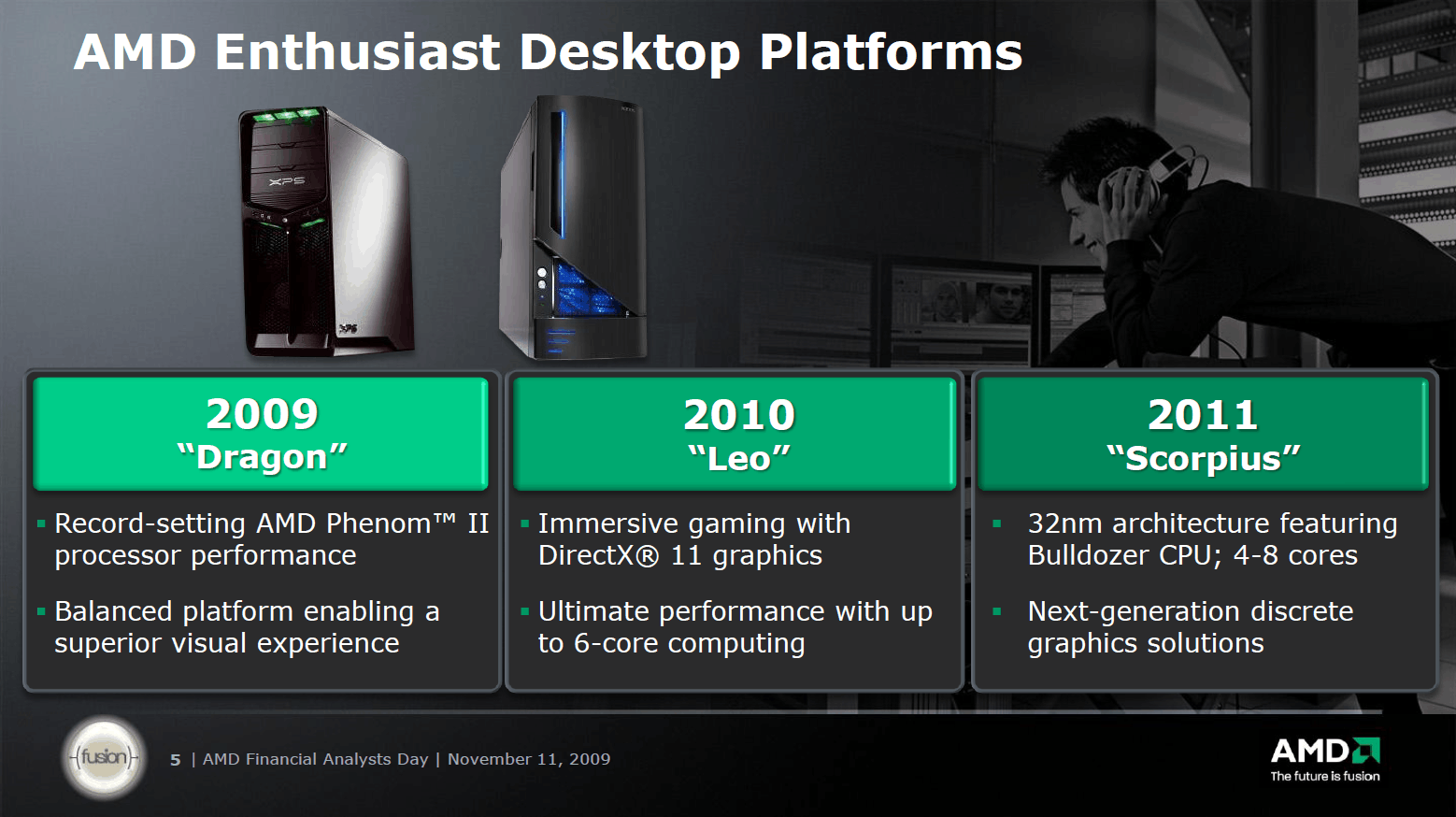

Desktop Platforms:
* “Leo” is AMD’s next generation enthusiast-class desktop PC platform. Scheduled for 1H10, “Leo” will feature the industry’s first six-core desktop CPU, codenamed “Thuban,” for greater multi-tasking, as well as DirectX 11 capabilities for a visually enhanced gaming experience.
* “Dorado” is AMD’s next-generation mainstream desktop platform with AMD Athlon™ II processors, DirectX 11 discrete graphics options, and stream application acceleration.
* “Lynx,” and “Scorpius” are AMD’s desktop platforms for 2011. “Lynx” is the first desktop platform powered by the quad-core “Llano” APU. “Scorpius” is an enthusiast-class desktop platform featuring the “Zambezi” CPU, the first 8-core solution for enthusiast desktop users based on the “Bulldozer” core.

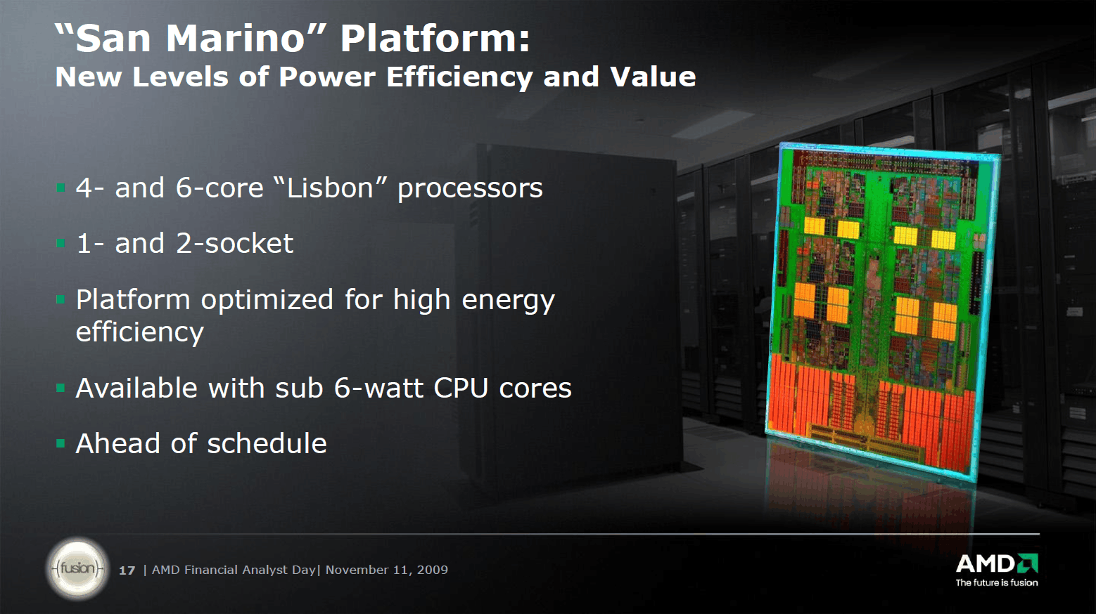

Server Platforms:
* “Maranello” is AMD’s next generation server platform and remains on track for introduction in 1H10. “Maranello” is a DDR3-based server platform which is expected to offer a new socket infrastructure, Socket G34, to support upcoming 8 or 12-core “Magny-Cours” processors.
* “San Marino” is AMD’s new server platform suited for large, dense deployments that require power efficiency and flexibility that is ideal for small/medium businesses, as well as web, cloud and infrastructure applications.
Miss you CJ....:'( en nee... ik kan niet aan samples komen

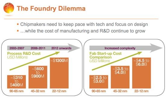

Ahh, gevonden.

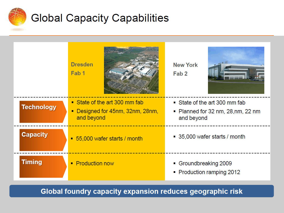

Dit is het plaatje wat ik een tijd geleden ook al gezien had, maar wat ik nu weer langs zag komen.
Foundry Dilemma
Zoals je kunt zien bespaart AMD op de langere termijn miljarden aan kapitaal investeringen voor de bouw van fabrieken en voor het doen van onderzoek.
kalizec schreef op donderdag 12 november 2009 @ 19:53:
Uiteindelijk betaalt de opdrachtgever gewoon de kosten, dus "besparen" is misschien wat te optimistisch.
Het voordeel is dat AMD nu niet meer per se hoeft te produceren (vroeger gebruikten ze de fabs alleen voor eigen produktie).
[ Voor 6% gewijzigd door Verwijderd op 12-11-2009 20:01 ]

Verwijderd schreef op donderdag 12 november 2009 @ 19:57:
Met als verschil dat apparatuur die twee generaties oud is waardeloos is geworden voor AMD, maar nog wel nut heeft voor de fab-partner.
Ook is het voordeel dat de kosten/baten voor aandeelhouders en banken duidelijker zijn en het kapitaal voor die fabs dus makkelijker op te brengen is (en waarschijnlijk met een lagere rente).
Ook kan AMD nu optimaliseren voor schillende processen zonder dat ze meerdere fabs moeten bouwen.
Tot slot veel gemakkelijker pieken en dalen in vraag opvangen zonder dat het zonde is van de productie. Dit laatste is, naast het gehannes van Intel, de grootste reden waarom AMD ten tijde van de AMD64 versus de P4 niet heeft kunnen uitgroeien naar 50% marktaandeel.
Ahh, gevonden.
De opmerking die ik hier nog bij wil plaatsen is dat je ook nog is meer chips per wafer kunt produceren. Niet letterlijk het dubbele maar toch 60-70 procent, zolang je die kunt afzetten mag het productie proces ook per node overgang zoveel duurder worden.

  • achtbaanfreak
  • Laatst online: 06-12-2024
Als ik de frontpage mag geloven is het blok (van Bulldozer) wat wij voor 2 cores aanzagen (één cpu met 8 cores bestaat dus uit 4 van deze blokken) in werkelijkheid 1 Bulldozer core, en zal de CPU dus uit 8 van deze blokken bestaan.
De Bulldozer-architectuur heeft een truc achter de hand om de prestaties te verbeteren zonder, zoals Intel doet, hyperthreading te gebruiken. AMD vermeerdert niet alleen de hoeveelheid cores, maar ook de hoeveelheid rekeneenheden binnen een enkele core. De Bulldozer-core bestaat uit twee verwerkingseenheden voor integers, die ieder over vier pipelines beschikken. De integer-eenheden hebben ieder hun eigen L1-cache, maar delen het L2- en L3-cache van de processor. Naast de integer-eenheden beschikt elke Bulldozer-core ook over een floating point-unit. Het besturingssysteem ziet elke Bulldozer-core dan ook als twee cores, zodat een octacore in Windows als een 16 core-cpu wordt getoond.
Wie heeft er gelijk? Jullie of de frontpage?

Maar bij het verlagen van het aantal lanes krijg je minder bandbreedte, je latencie veranderd niet, de weg die afgelegd moet worden blijft even lang en dus ook x aantal kloktikken lang. Enkel bij "file" zal je latencie omhoog gaan, puur omdat er dan bandbreedte te weinig is, iets dat dus blijkbaar niet zo snel voorkomt. Of ik een 4-baans snelweg heb of een 16-baans snelweg maakt mij weinig uit, Drachten - Groningen valt nog altijd in dezelfde tijd te doen. In de randstad zit dat denk ik even iets anders ;)
Wel zal het inderdaad een voordeel brengen in kosten doordat er minder sporen op het moederbord lopen. Het belangrijkste wat ik eigenlijk vind is dat we straks ook kunnen verwachten dat er meer applicaties komen die handig van deze rekenkracht gebruik kunnen maken. Ook al is een igp van Intel bagger, voor bepaalde taken is die nog altijd zoveel sneller als een CPU. Het is Intel ook niet te doen, in ieder geval niet met de komende Core i7 en i5 dual cores met igp om een crunching monster a la tegra neer te zetten, dat zal Larrabee worden.
achtbaanfreak schreef op vrijdag 13 november 2009 @ 23:59:
Waar zeggen wij dat dat anders is dan? Een quad core Bulldozer zal gewoon 4 Bulldozer Core's hebben die qua prestaties niet veel onder zullen doen voor een octacore en ook echt 8-threads tegelijk aan kan ipv 4. Ik verwacht niet dat AMD opeens slechts 2 bulldozer cores gaat gebruiken en het een quadcore noemt in ieder geval.
  • RuddyMysterious
  • Laatst online: 05-11 18:09
RuddyMysterious
a smorgasbord of waywardness
GENETX schreef op zaterdag 14 november 2009 @ 12:03:
Nee, hij bedoelt dat de frontpage insinueert dat de bulldozer een 8 core wordt die 16 threads kan verwerken, dus 8 van die units die elk 2 threads aankunnen, ipv 4 zoals hier wordt beweerd.
Naast de vermindering van de lanes e.d. op het moederbord scheelt het ook een hoop geld dat je minder chips hoeft te bakken. Dat is een ontwikkeling die al jaren duurt. Daar waar we vroeger losse north- en southbridges hadden, en iedere aansluiting een los kaartje was (com, netwerk, etc.) is het e.e.a. in de loop der jaren steeds meer geïntegreerd waardoor er minder chips gebakken hoeven te worden, en er dus ook minder silicium doorheen gaat.
  • PASware
  • Laatst online: 20-11 15:49
Dan vraag ik me af waarom AMD niet de northbridge (IGP) en de southbridge samenvoegt, zoals nVidia dat wel doet.
Tesla Model 3 SR+ | 4425wp (Dak) - 1920wp (platdak) - 840wp (gevel 90gr) | Panasonic 5kW warmtepomp | Hewalex WPB 200L boiler
  • spNk
  • Laatst online: 13-11 15:49
PASware schreef op zaterdag 14 november 2009 @ 13:34:
Officieel is er ook geen northbridge meer, gezien deze zo goed als in de cpu gebakken is.
  • kalizec
DevilsProphet schreef op zaterdag 14 november 2009 @ 12:20:
Dat gaat echt niet gebeuren. Dan gaan ze namelijk dik en dwars over hun transistor budget heen.
Wat wel gaat gebeuren is dat socket G34-Opterons, twee van die Bulldozers in een enkele package krijgen. Dat valt ook terug te lezen in hun Server-roadmap, daar maken ze melding van 12-16 core Opterons voor G34 en 6-8 core Opterons voor C32.
De socket C32 Opterons zijn krijgen dan een enkele Bulldozer die mee, net zoals de desktop CPU's.
  • Wat transistor-budget betreft:
  • Acht Cores (met ieder 2 ALU's, 2 AGU's) en twee gedeelde 128bit FMAC)
  • Acht maal 64kB data en 64kB instructie cache
  • Vier maal 1MB Level 2 cache
  • Twaalf Megabyte Level 3 cache
  • Dual Channel DDR3
  • Vier HT-links
Bovenstaande behoeft ongeveer 1,4 miljard transistoren op met een die-size van 240 mm².
Dit ten opzichte van 758 miljoen nu, met een die-size van 258mm².
Wat je schrijft klopt niet. De Northbridge zit tegenwoordig in de CPU. De term IGP slaat op Integrated Graphics Processor en dat staat los van het Northbridge verhaal. De Northbridge was van oudsher de chip waar het RAM aan hing. Met de opkomst van geintegreeerde geheugencontrollers dus verleden tijd. Wat overblijft is of een chipset uit 1, 2 of meer chips bestaat. Je kunt er voor kiezen om de chip die het dichtste bij de CPU zit Northbridge te noemen, maar daarmee is het nog niet persé ook een IGP.
Als je naar de low-end chipsets gaat kijken dan zie je dat alle chipsets van AMD in de afgelopen drie jaar uit twee chips bestaan. Een HT-PCIe bridge (met eventuele GPU) en een Southbridge. Als je naar Nvidia kijkt, dan zie je voor high-end hetzelfde fenomeen. De 780a / 980a chipsets van Nvidia bestaan uit twee chips.
Je zou je af kunnen vragen waarom Nvidia niet overal éé chip gebruikt voor de chipset?
De achterliggende reden is twee-ledig.
Allereerst veroorzaken 32+ PCI-lanes samen met SATA, PATA, etc in een enkele chip een probleem voor moederbord fabrikanten. Al die lanes moeten namelijk naar hun respectievelijke slots/sockets/connectors op het moederbord en als je een moederbord niet te dik wilt maken qua lagen (meer lagen is duur) dan kun je gewoon niet alles verbinden.
Daarom zie je dat bij high-end borden de PCIe lanes ondergebracht worden in een aparte chip. Bij Nvidia is dat een NF200 en bij AMD is dat de 770X / 790X / 790FX. Vervolgens heeft Nvidia er voor gekozen om de IGP in de Southbridge te stoppen en AMD in de HT-PCIe switch.
De tweede reden is dat wat voor de ene chipset-fabrikant handig is, dat voor de andere niet is. Nvidia had de NF200 op de plank liggen, en heeft hun MCP er dus 'omheen' ontwikkeld zodat het samen een volledige chipset werd. Ook konden ze daarmee hun NF200 los verkopen als PCIe switch voor bijvoorbeeld Intel moederborden Voor AMD was daar echter geen sprake van.

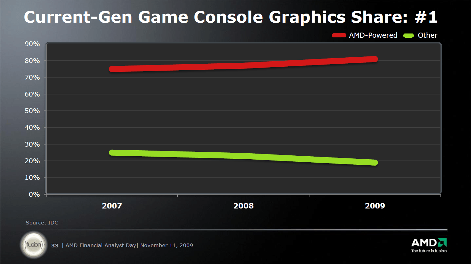

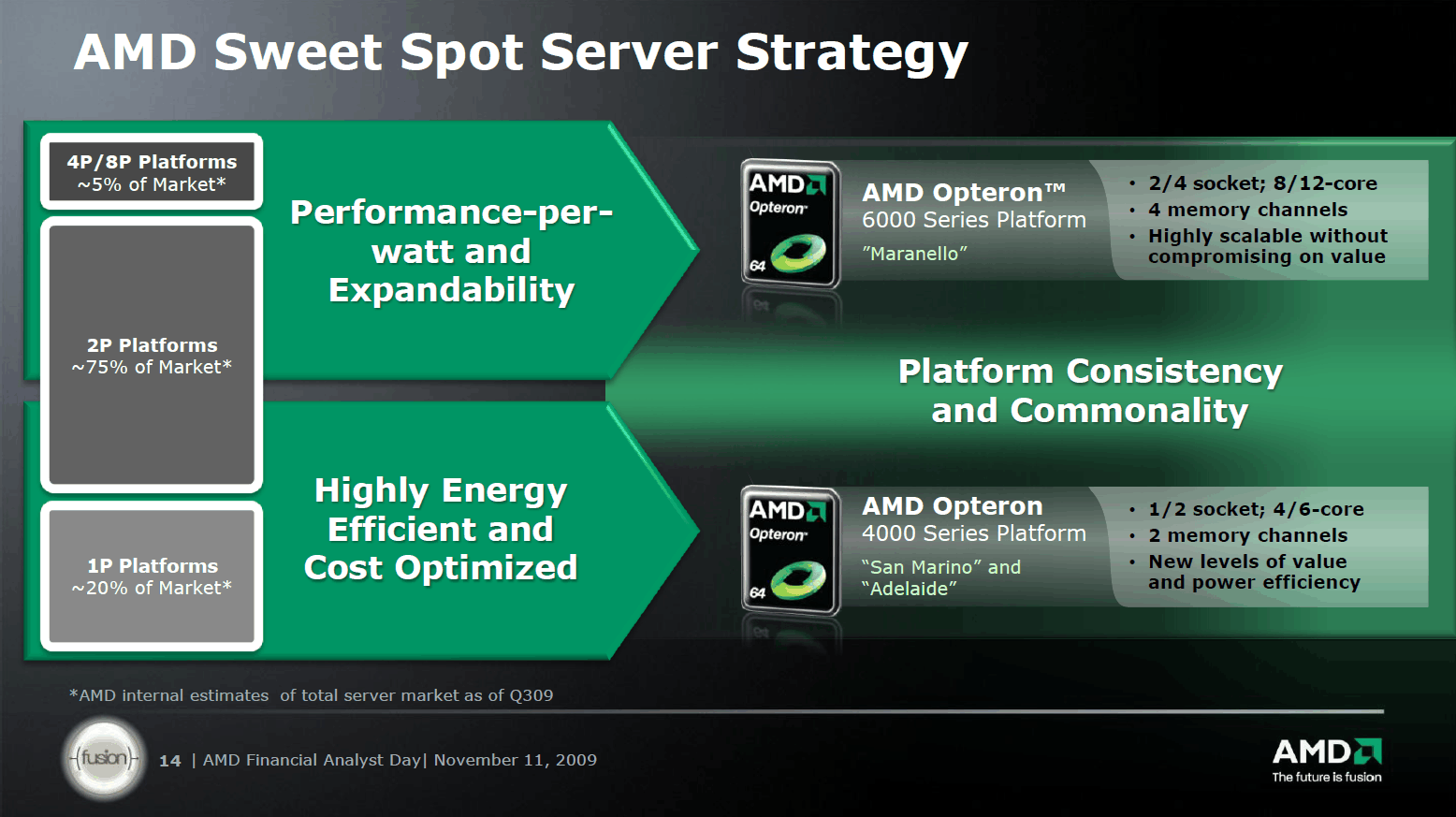

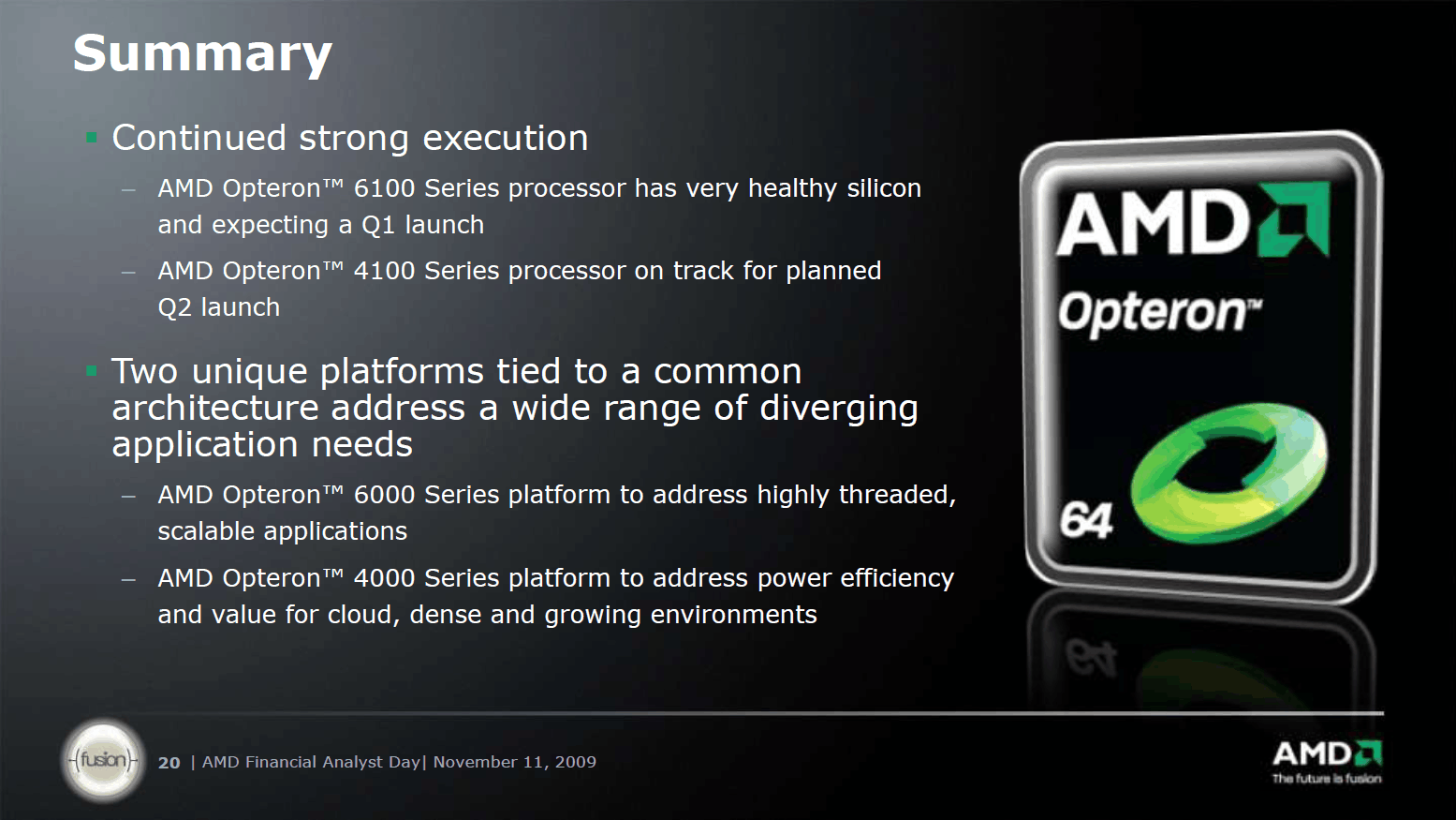

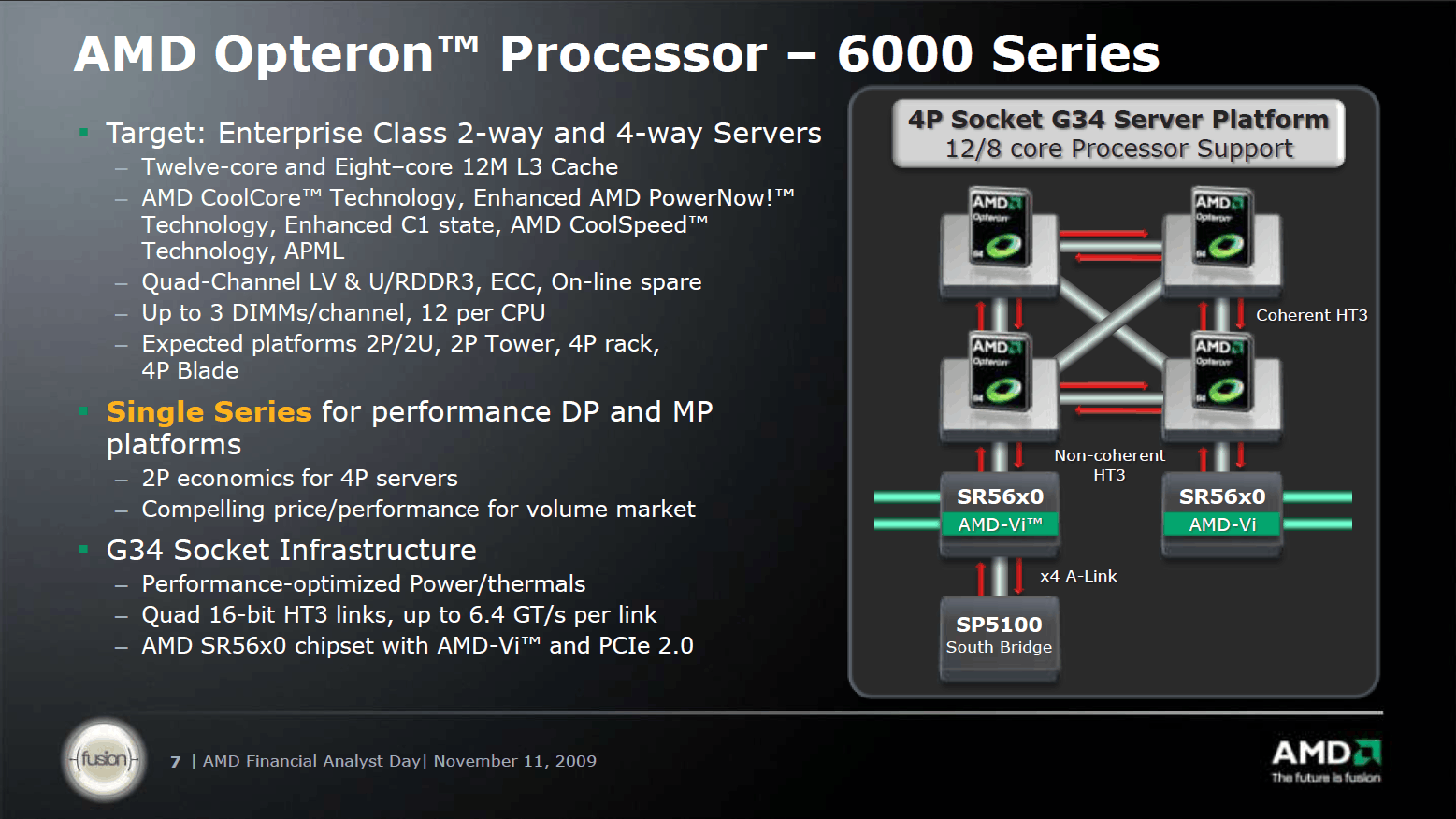

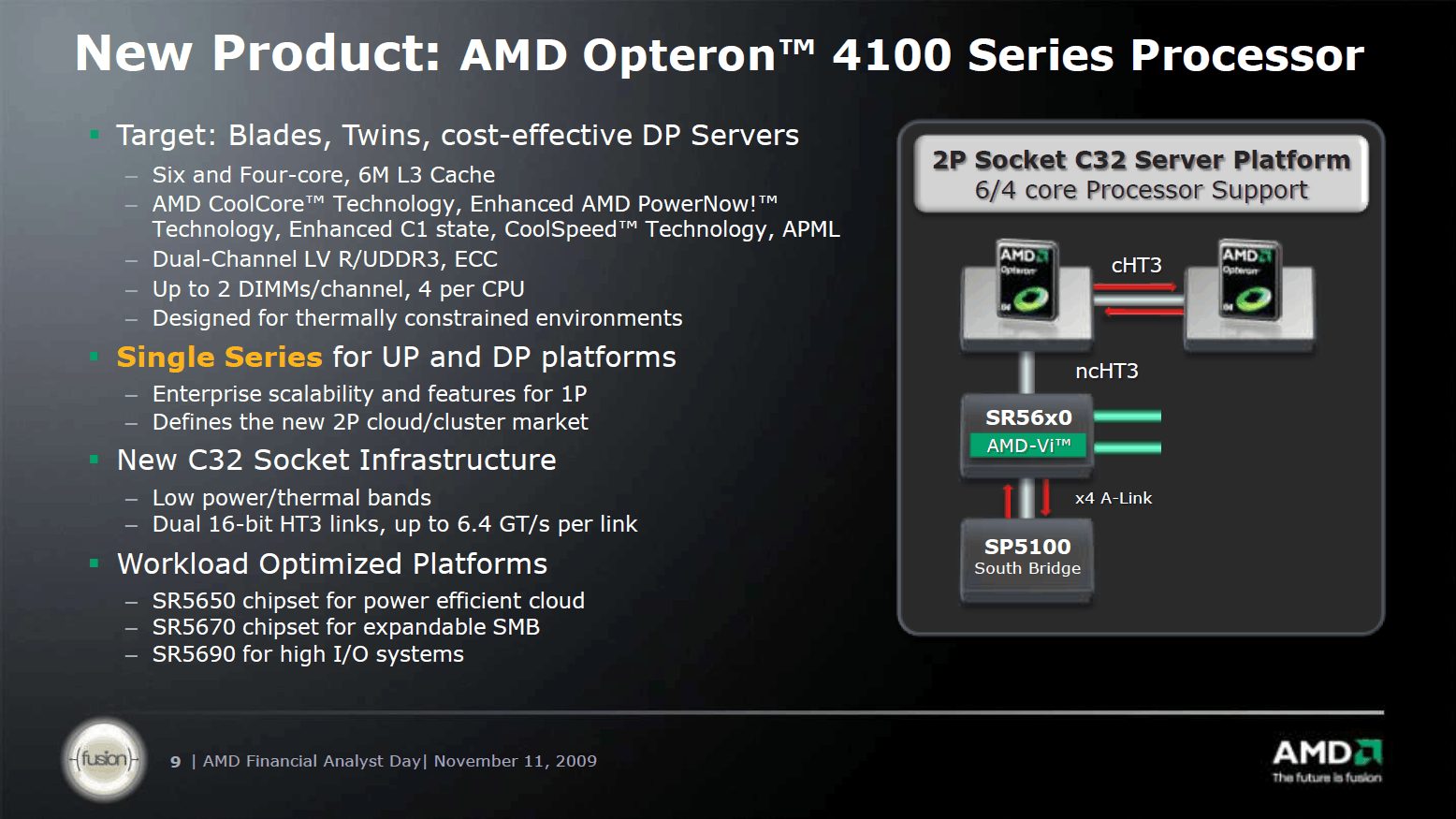

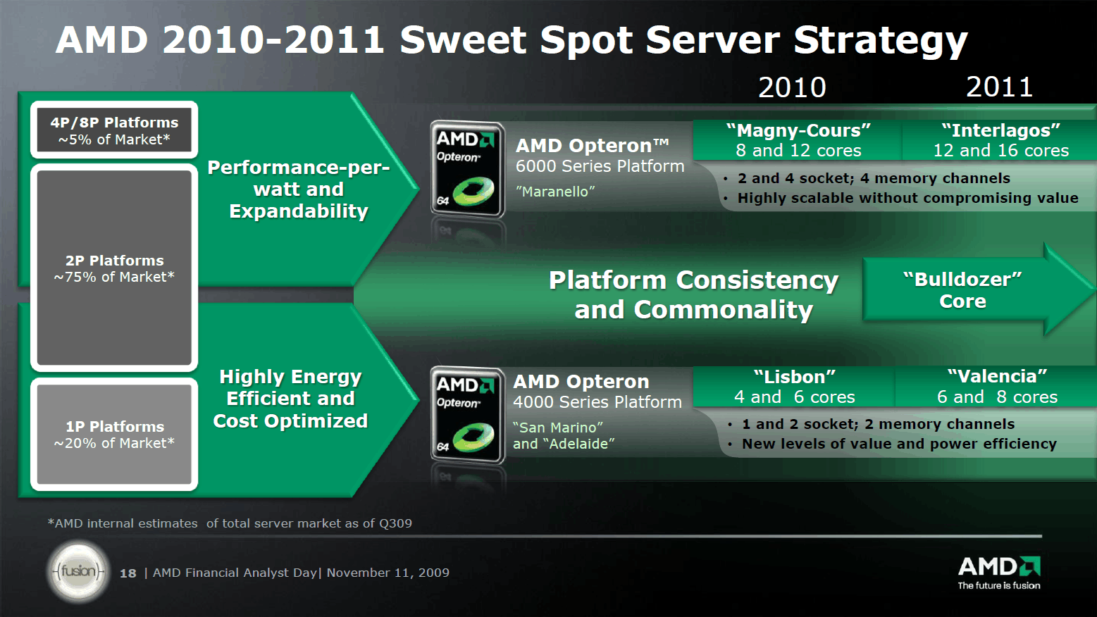

Heb nog wat plaatjes over. :p Allemaal van het linkje van EaS die hij te onopvallend gaf. ;)
Server
Afbeeldingslocatie: http://tweakers.net/ext/f/dHeowwRW1PMZSxg9T6yyy2d0/thumb.png Afbeeldingslocatie: http://tweakers.net/ext/f/YGELEQWmgC46jSxaczOUtV2c/thumb.png Afbeeldingslocatie: http://tweakers.net/ext/f/p1WnOlOk8PcDA8Cj4bXpJWOa/thumb.png Afbeeldingslocatie: http://tweakers.net/ext/f/ykWhPPTLUXmcm2k4AFBJLdiF/thumb.png Afbeeldingslocatie: http://tweakers.net/ext/f/qv6qlKJPoAIum2eyOGEt3gn5/thumb.png Afbeeldingslocatie: http://tweakers.net/ext/f/kAaOFi6FbeB1GOv94sS7dADd/thumb.png
Afbeeldingslocatie: http://tweakers.net/ext/f/AoTAslCmDiXvkAnjn43ZULOI/thumb.png Afbeeldingslocatie: http://tweakers.net/ext/f/NogFfXyR6OLRWwpSNusETfT0/thumb.png
Desktop
Afbeeldingslocatie: http://tweakers.net/ext/f/63KszdFXqDF3Y4bbxSiYuG92/thumb.png Afbeeldingslocatie: http://tweakers.net/ext/f/sl3XxsJjRj9G3y8SHja3dRQu/thumb.png Afbeeldingslocatie: http://tweakers.net/ext/f/crHrdN5wjx6m5Dodv2UDN76l/thumb.png Afbeeldingslocatie: http://tweakers.net/ext/f/mV9MU5ESzbY4kGjcJt7KQzOU/thumb.png Afbeeldingslocatie: http://tweakers.net/ext/f/U0PBETmyLVGBbgAqJ758QkF7/thumb.png Afbeeldingslocatie: http://tweakers.net/ext/f/vpNGhVN4pA0jFmOnH7bZ6X4M/thumb.png
Afbeeldingslocatie: http://tweakers.net/ext/f/t8fP4RK1tJzoQmpfpy5o1rh2/thumb.png Afbeeldingslocatie: http://tweakers.net/ext/f/rXZk3pr6nCG2yeifRvh833Zx/thumb.png Afbeeldingslocatie: http://tweakers.net/ext/f/F1JAFkk1iTCuhZIrB3oReGlO/thumb.png
Notebook
Afbeeldingslocatie: http://tweakers.net/ext/f/1Brl2IYKvnZTp9lh6NJ69ucA/thumb.png Afbeeldingslocatie: http://tweakers.net/ext/f/y0INEXflqilaf808N1xJiOoL/thumb.png Afbeeldingslocatie: http://tweakers.net/ext/f/JmNzGJtLlVlam7h9HxZ6ZBl4/thumb.png Afbeeldingslocatie: http://tweakers.net/ext/f/zBP0K7anYZr4ons6tYgVLDDw/thumb.png Afbeeldingslocatie: http://tweakers.net/ext/f/h6EbSpQXspaDH9gl00W8Sp5X/thumb.png
Console
Afbeeldingslocatie: http://tweakers.net/ext/f/8v5qXJe1tKeycEvQLO2aOXm0/thumb.png
Global Foundries
Afbeeldingslocatie: http://tweakers.net/ext/f/QBvghxPvLxVVsMoXak8ZTtu5/thumb.png Afbeeldingslocatie: http://tweakers.net/ext/f/cw4Z1tXUqWfUFZC2J0XBushi/thumb.png Afbeeldingslocatie: http://tweakers.net/ext/f/uo4AjEhB7mAXhoJ5hjc29XrN/thumb.png Afbeeldingslocatie: http://tweakers.net/ext/f/QiUJ4KIraw8769QELolqV5hp/thumb.png
