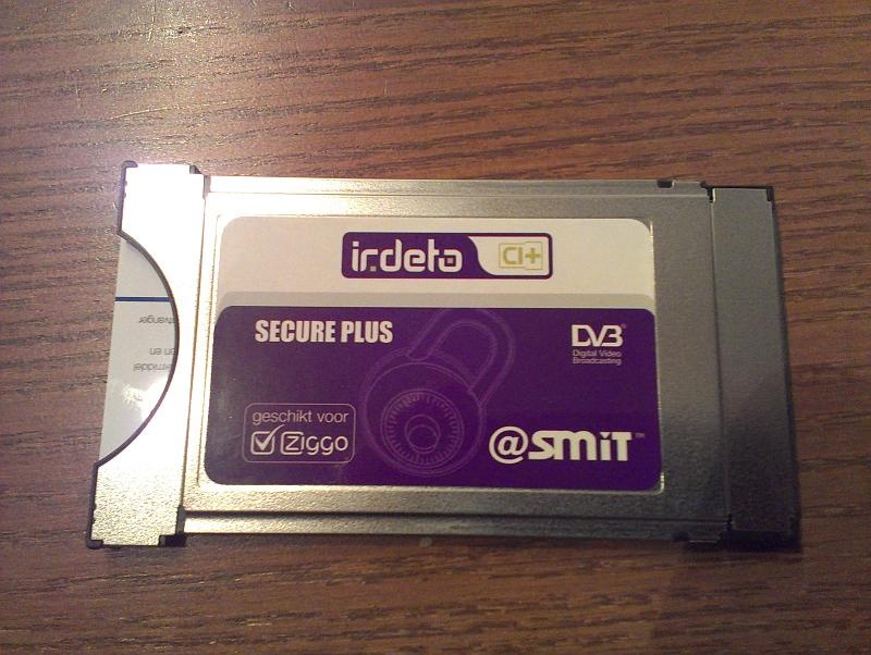

SMiT Irdeto CI+ CAM v1 uit 2009:
v1
voor:
voor voor
na:
na na
Device info:
Device info
Deze update heeft de authentication-schermen bij startup verwijderd. Erg fijn! :)
[ Voor 22% gewijzigd door jfeelders op 27-07-2013 22:38 ]

nope
Ik zie dat je de post hebt aangepast met een foto van de CAM. Conclusie: versie 1 en versie 2 waren qua hardware (3.2.1) gewoon gelijk, alleen een andere sticker.
[ Voor 37% gewijzigd door ArChie op 27-07-2013 22:12 ]

zie foto hierboven... :)
Ik zag het (te laat), vandaar mijn aanpassing van de post.
In feite zijn de twee verschillende SMiT CI+ versie 1.2 CAM's dus aan de kleur van de sticker te herkennen. Hardware revisie 3.2.1 is paars en revisie 4.0.3 is blauw.
Van de Neotion CI+ versie 1.2 CAM bestaan drie uitvoeringen, namelijk de eerste uitvoering met product ID FE 01 0002 000D die ik gebruik (zie eerder geplaatste afbeelding), een tweede uitvoering waarvan ik de product ID nog niet ken en een derde uitvoering die wordt uitgebracht door Quantis. De Quantis uitvoering heeft product ID FE 02 0008 003E.

Afbeeldingslocatie: http://www.kijkactie.nl/shopfotos/20121004_145526.jpg
Ziggo heeft voor de twee CI+ CAM's met Neotion opdruk een firmware update klaarstaan, dus niet voor de Quantis uitvoering.
[ Voor 69% gewijzigd door ArChie op 27-07-2013 22:31 ]
Het lijkt er inderdaad op dat de "plaatje 1" variant van jfeelders hetzelfde is als de "plaatje 2" variant van mij. Hij had in ieder geval dezelfde "CAM SW" en "CAM HW" informatie. Ik ben voor de volledigheid toch nog wel nieuwsgierig naar zijn "Device" informatie; dat zou volledig uitsluitsel kunnen geven.

Zie device info in postedit hierboven. v1 en v2 zijn dus gelijk...
[ Voor 24% gewijzigd door jfeelders op 27-07-2013 22:36 ]

Makes sense. 't was dus al die tijd alleen het stickertje. Kun je nagaan, iedereen zat maar naar dat oranje stipje te staren... maar de enige écht nieuwe Smit CAM was al die tijd gewoon degene met de blauwe sticker.

Moeten bij de smit-foto's in de OP dan ook niet beide paarse versies worden getoond, dus met en zonder chipje erop?
jfeelders schreef op woensdag 31 juli 2013 @ 20:07:
Zal ik doen. Ik moet eerst nog even een afbeelding in vergelijkbaar formaat maken van die paarse versie zonder chipje.
