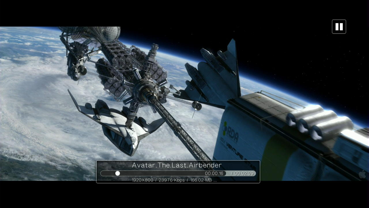

  • ACT Connectivity Solution
  • Laatst online: 26-10 13:54
Bedrijfsaccount
Update 2.00.05d beta:
OSD met tijd duidelijker+dropshadow zodat beter leesbaar.
Afbeeldingslocatie: http://downloads.eminent-online.com/EM7075-capture1_s.jpg
[ Voor 1% gewijzigd door ACT Connectivity Solution op 25-11-2009 16:51 . Reden: Screenie ]
https://www.act-connectivity.com
  • Mosselmaniac
  • Laatst online: 25-09-2025
ACT Connectivity Solutions schreef op woensdag 25 november 2009 @ 16:48:
Ziet er strak uit :) Ty.
Als de info toch uitgebreid wordt, zou het ook mogelijk zijn om informatie over de refresh rate en interlacing achter de resolutie te plaatsen? Dus bijvoorbeeld:
1920x800@24p

ziet er netjes uit die extra info op de OSD.
heb ik meteen weer een nieuw ideetje. is het niet mogelijk om deze OSD verplaatsbaar/te verplaatsen naar boven zodat deze niet over de ondertitel heen staat? dit is vooral lastig direct na hervatten van een film.

@Royd: De informatie die we kunnen tonen is beperkt, en de '24p' of '23.9xx' fps info is niet voor de OSD beschikbaar, dus helaas, hier zul je het (voorlopig) mee moeten doen. ;)

Verder uit interesse waarom heb je een slagschaduw toegevoegd aan de progressiebalk ipv. de tekst gewoon zwart te maken? Lijkt mij toch makkelijker en beter voor het contrast.

@Alienfruit: Gokje, je hebt geen /dev/sda1.. kun je eens via het commando 'mount' in telnet naar je em7075 kijken hoe de disk gemount is ? (als de usb schijf er aan zit.)
Ivm. weekend kunnen wij straks niet reageren. Iemand met linux kennis zou Alienfruit's HDD kunnen formatteren als hij niet op /dev/sda1 zit.. Afhankelijk van zijn antwoord natuurlijk.

Als ik mount intik krijg ik het volgende te zien:
/osd # mount
rootfs on / type rootfs (rw)
proc on /proc type proc (rw)
sysfs on /sys type sysfs (rw)
/dev/sigmblockh on / type cramfs (ro)
none on /proc type proc (rw)
usb on /proc/bus/usb type usbfs (rw)
mdev on /dev type tmpfs (rw)
devpts on /dev/pts type devpts (rw)
none on /tmp type tmpfs (rw)
/dev/sda2 on /tmp/media/usb/USB1/E2144C79144C52A9 type fuseblk (rw,user_id=0,group_id=0,allow_other)

Ik heb het inmiddels voor elkaar! Bedankt!
