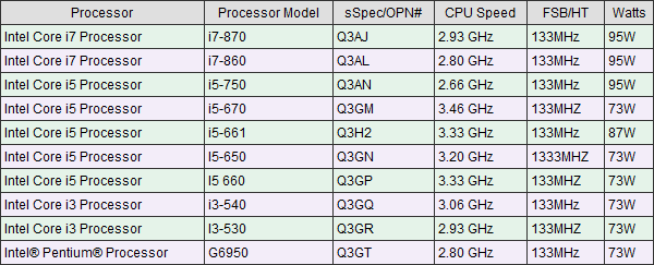

  • Robino
  • Laatst online: 13-11 13:05
Zeer uitgebreide vergelijkingstest van 26 P55 moederborden is er op Hardware.info te vinden :)
CPU support list van de Biostar TPower I55
Afbeeldingslocatie: http://tweakers.net/ext/f/xYc41aXLbQ1xsjCElQMFpjS5/full.png
Dus als je een Clarkdale in je P55 mobootje drukt schakelt de IGP in de CPU uit?

Trouwens enig idee hoe het zit met Clarkdale en P55 chipset, zie ook de post van mij hierboven.
Als je dit (maar ook andere) artikel(en) op FUD leest zou je gaan denken dat ze gewoon werken op de huidige moederborden. Wellicht een BIOS update nodig.
Edit. Ahhh ik lees nu net je post van hierboven :+ Het lijkt me wel dat die wordt uitgeschakeld, aangezien de huidige moederborden geen video uitgang hebben heb je er toch niets aan? Misschien dat ze de rekenkracht ervan nog kunnen gebruiken, maar dat denk ik niet. Dat maakt het wel weer erg ingewikkeld...

  • The Source
  • Laatst online: 22:51
Verwijderd schreef op zondag 20 december 2009 @ 13:30:
Ja, want deze VGA chip wordt toch niet gebruikt aangezien de P55 mainboards geen VGA uitgang hebben. Dus het zou pure stroom verspilling zijn.
