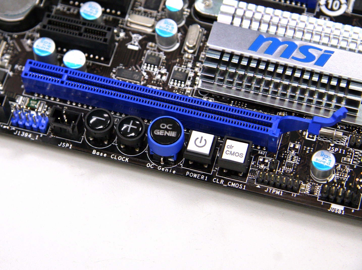

"But we’re not quite done yet. The forth change that isn’t documented as much is the fact that GIGABYTE has switched over from a Foxconn socket to a Lotes socket. While I haven’t personally heard of this, GIGABYTE told us that there have been reports online of the Foxconn sockets causing all sorts of problems, hence the switch."
http://www.tweaktown.com/...d_3x_usb_power/index.html

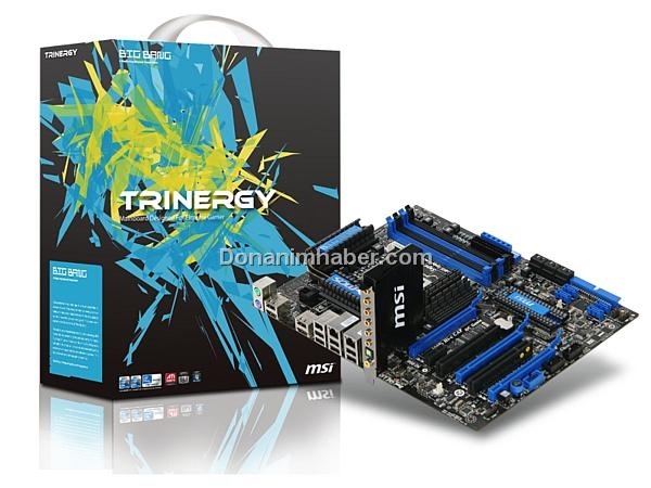

MSI Big Bang heet Trinergy
Afbeeldingslocatie: http://tweakers.net/ext/f/68uKmprrMhk1wGmw6gX6AmeO/full.jpg

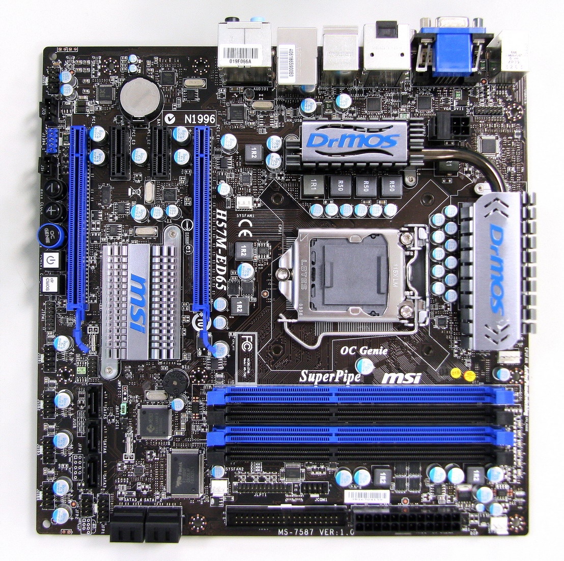

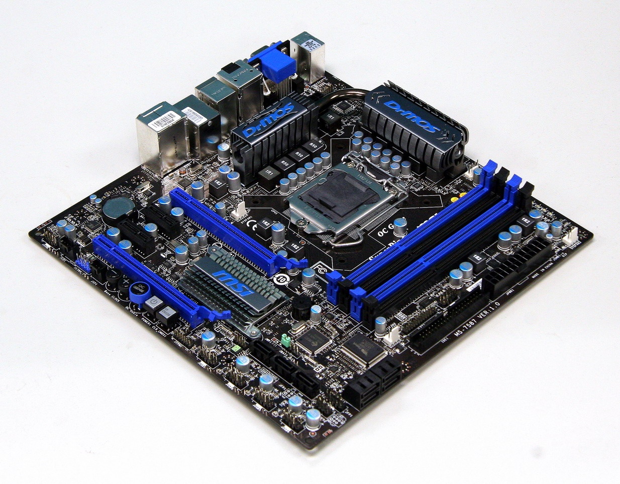

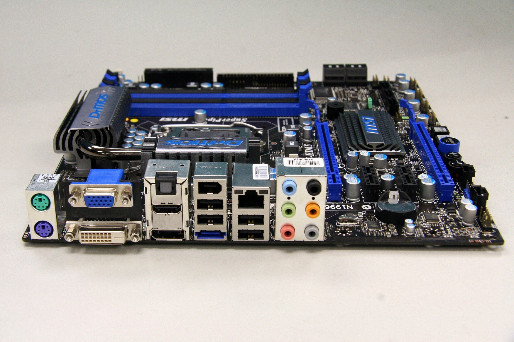

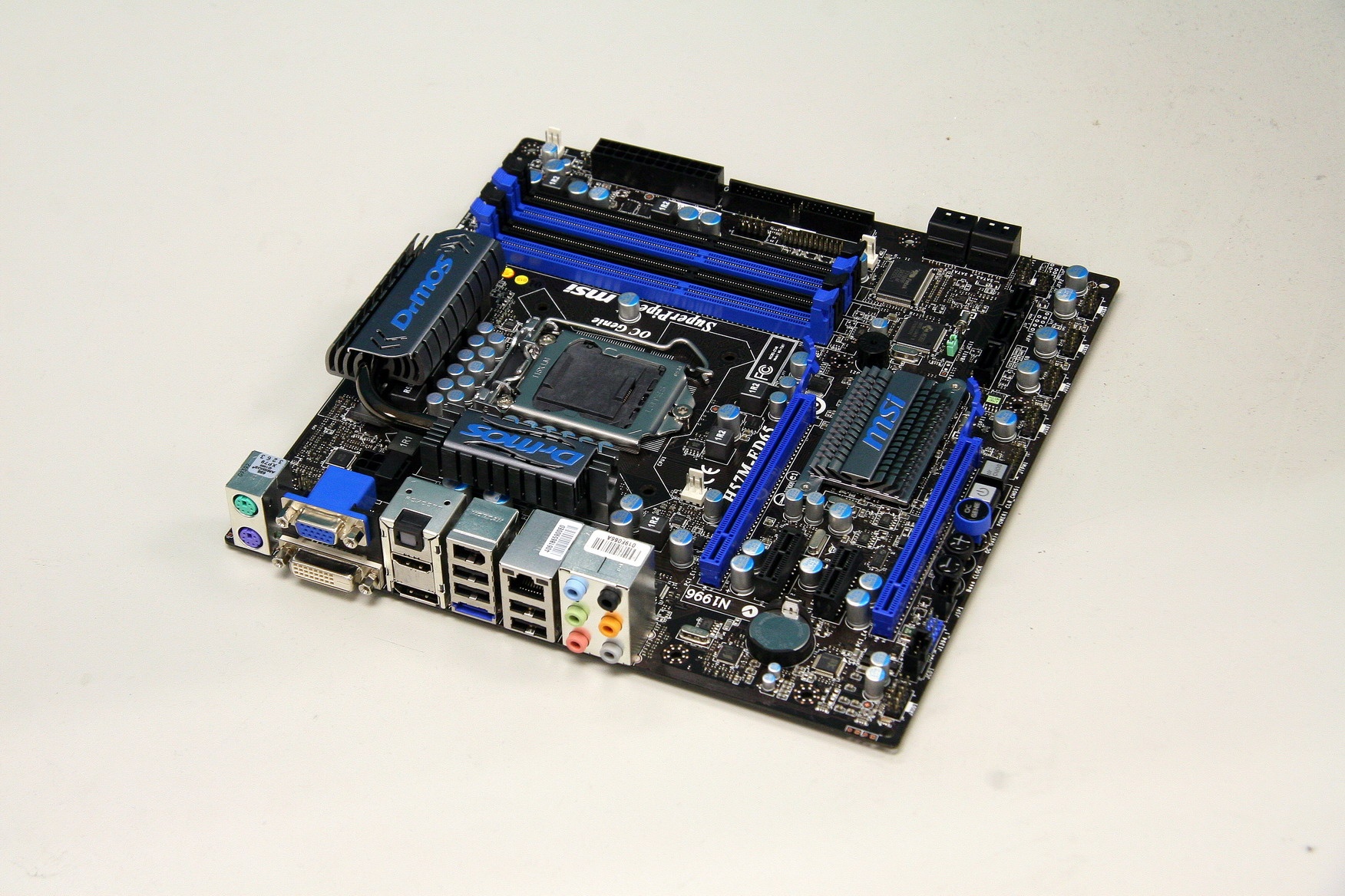

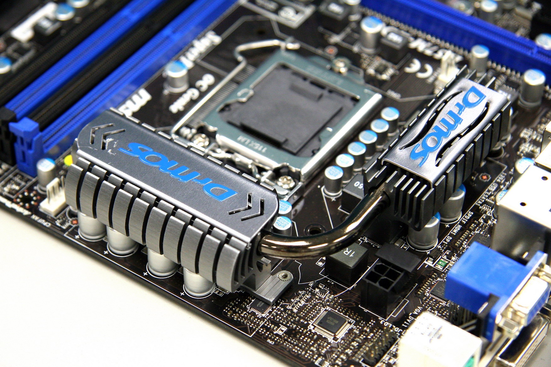

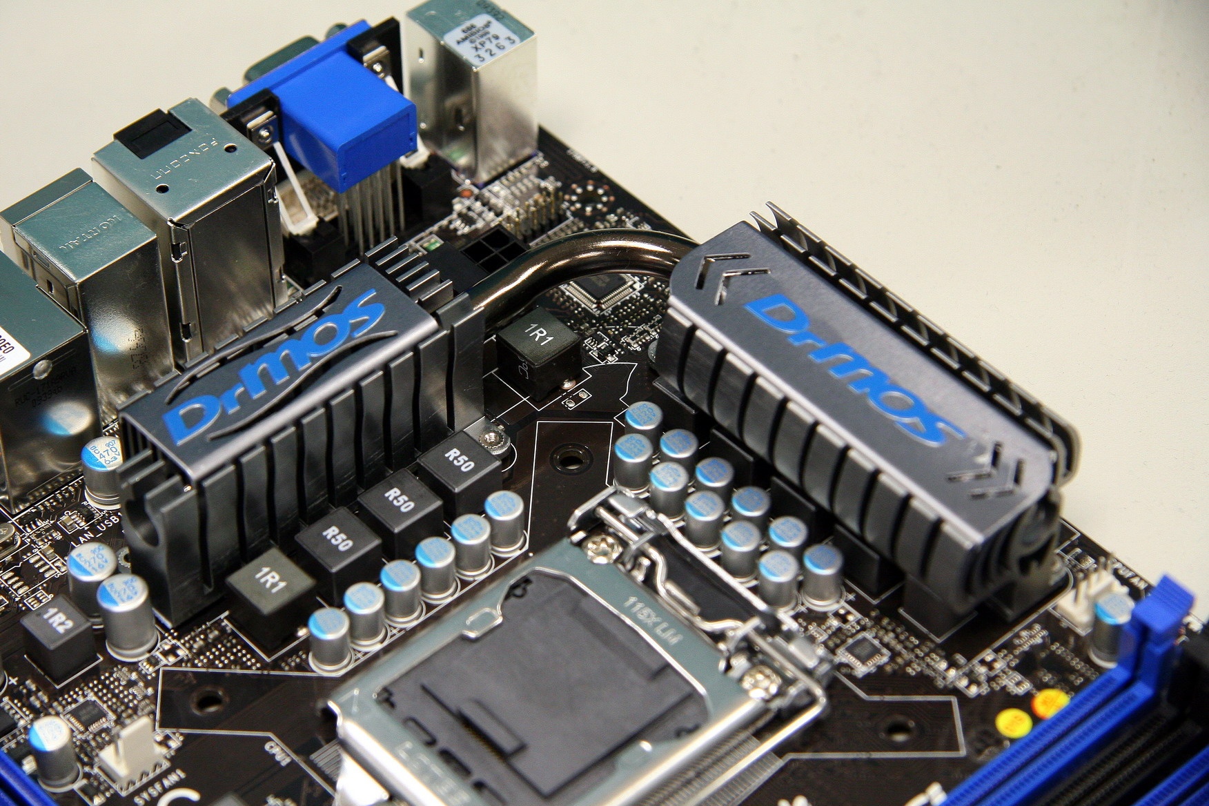

MSI heeft wat foto's vrijgegeven van hun H57M-E65. Een s1156 µATX moederbord dat geschikt is voor de cpu's met integrated graphics.
Van wat ik er nu van kan zien gaat dit een leuke plank worden, ondanks z'n geringe formaat.
Mobo
Afbeeldingslocatie: http://tweakers.net/ext/f/GpU2ygxvBioPNm8hSD95ns0z/thumb.jpgAfbeeldingslocatie: http://tweakers.net/ext/f/dRZWZGNaEoZjPTdDxR9gB8cd/thumb.jpgAfbeeldingslocatie: http://tweakers.net/ext/f/KT8edpPhQdnG6nvZtaaHw87B/thumb.jpg
Afbeeldingslocatie: http://tweakers.net/ext/f/DJ4c4OfNsLHPFKV2Rwfe15BX/thumb.jpgAfbeeldingslocatie: http://tweakers.net/ext/f/ntZnFfAN61myV9wMdqi7jev5/thumb.jpgAfbeeldingslocatie: http://tweakers.net/ext/f/08snpWfm9Lp0C5IlKIG3NW1B/thumb.jpg
Afbeeldingslocatie: http://tweakers.net/ext/f/pwpuBfasV0MqpOBKwfFLDlkT/thumb.jpgAfbeeldingslocatie: http://tweakers.net/ext/f/L2a0ZNzEowXRUGHEiuqjsd0O/thumb.jpgAfbeeldingslocatie: http://tweakers.net/ext/f/9N1ZlKcKGoZTzFkDCd9oO4xL/thumb.jpg

Ben ik een zeikerd als ik bezwaar maak tegen het ontbreken van ook maar één legacy PCI slot?
[ Voor 22% gewijzigd door dion_b op 20-11-2009 13:41 ]
Oslik, blyat! Oslik!
  • TERW_DAN
TERW_DAN
Met een hamer past alles.
Ja :P
Bijna niemand gebruikt die dingen nog, en als je het wel gebruikt dan zijn er nog zat andere bordjes die het wel hebben.
Ik gebruik ook nog altijd 1 PCI (voor m'n debugger), maar alle andere kaarten zijn prima in PCIe te krijgen.

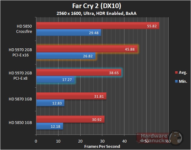

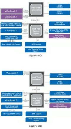

Draai het om: wie gaat in de knoop komen met 2x PCIe16x (waar desgewenst ook 1x/4x/8x kaarten ingezet kunnen worden) en 1x PCIe 1x, en zou uit die knoop geholpen worden door 1x PCIe 1x :?
Kijk bijv naar MSI's uATX P55 plank, de P55M-GD5. Dat ding heeft 2x PCIe 16x, 1x PCI 1x en 1x PCI, waarbij ook nog eens de sloten zo opgesteld zijn dat je bij een PCIe 16x kaart met dual-slot cooler kunt kiezen of je PCIe 1x of PCI afdekt. Dat noem ik flexibel :)
Sowieso vind ik het raar om die tweede PCIe 16x slot onderaan te stoppen. In een uATX kast is dat ding dus niet bruikbaar voor een dual-slot cooler, maar een tweede PCIe 16x is sowieso pas nodig als je crossfire gaat draaien, en dat is pas zinnig als één high-end kaart niet meer voldoet, dus heb je er weinig aan om alleen een low-end kaart als tweede erbij te kunnen prikken.
dion_b schreef op vrijdag 20 november 2009 @ 18:38:
Naar mijn weten is het tweede PCIe slot een PCIe 1.1 slot dat via de DMI interface moet communiceren met de CPU en ook over maar 4 lanes beschikt. (beperking van een H57 chipset) Dus CrossFire mag je sowieso wel vergeten. ;)

Bij de UD3 is dat vrij logisch aangezien daar het tweede PCIe slot via de DMI interface moet lopen en niet zoals UD4 via de CPU met twee PCIe 2.0 x8 sloten.
En de DMI interface is maar 2GB/s dus een tweede videokaart werk sowieso al erg slecht als je dan ook nog andere dingen erover wil vervoeren zakt de performance helemaal in.
Daarom moet je ook geen mobo nemen met een tweede PCIe slot voor CrossFire die via het chipset loopt, zelfde als bij een P35 chipset die had ook last van een tweede PCIe x4 slot die via de southbridge liep.

Inderdaad vreemd. Als je kijkt naar onderstaand plaatje zou crossfire toch geen invloed kunnen hebben op werking van alles dat over de DMI loopt?

Voor de UD4P kan ik het idd niet begrijpen waarom dat zo zou moeten zijn.
Voor de UD3 wel.
Even plaatje ter verduidelijking voor anderen. ;)

Ik zal enkel diagrammen proberen te maken waarmee de layout van het mainboard en de gemaakte keuzes duidelijk worden. In het kort komt het hier op neer:
- USB3 (500MB/s - 400MB/s zonder overhead) chip van Nec en de SATA3 (600MB/s - 500MB/s zonder overhead) chip van Marvell zijn chips met een PCI-E x1interface.
- PCI-E x1 gen1 is 250MB/s en PCI-E x1 gen2 is 500MB/s
- Als je de USB3 en SATA3 chip elk via de PCI-E x1 gen1 bus aansluit krijgen ze maar 250MB/s
- Dus om de maximale snelheid van USB3 (500MB/s) of SATA3 (600MB/s) te gebruikten heb je minimaal PCI-E x1 gen2 nodig (500MB/s)
- P55 PCH geeft 1x PCI-E x4 gen1 + 4x PCI-E x1 gen1
- Lynnfield CPU geeft 16 PCI-E gen2 lanes welke enkel opsplitbaar zijn 2x 8 PCI-E gen2 lanes
Hoe nu de USB3 en de SATA3 chips te voeden met elk 500MB/s??
1) Gebruik een mutliplex chip (PLX bv) die 2x PCI-E x1 gen1 (2x 250MB/s) omzet in 1 PCI-E x1 gen2 (1x 500MB/s) en dat voor 2 kanalen (Asus P55P7 Premium oplossing)
2) Haal de PCI-E gen2 lanes (2 stuks) die je nodig hebt van de Lynfield CPU. Probleem is dat deze enkel switchbaar zijn in 8x/8x en niet in 14x/2x. Dus VGA PCI-E slot 1 (16x) deze wordt opgesplitst in 2* 8x. Normaal is de 2de 8x voor het tweede VGA slot, echter er nu 2 nodig voor de USB3 en de SATA3 chip. Kortom, je blijft achter met een primair VGA PCI-E x16 slot dat op x8 draait.
Gigabyte heeft dus voor oplossing 2 gekozen. Daarbij kan worden opgemerkt dat er 6 gen2 lanes worden weggegooid!
Edmin schreef op maandag 30 november 2009 @ 11:39:
Betekent dat ook dat je maar een enkel x8 PCIe over houdt bij gebruik van USB3/SATA3, waardoor de performance van een enkele high-end graka ook al wordt geknepen?
Yes.

Sure, die PLX switch chips kosten ongeveer 15 - 20$.
Ze geven het eerlijk in hun manual toe. ;)

TERW_DAN schreef op dinsdag 01 december 2009 @ 00:02:
Alsof er uberhaupt performance verschil tussen x8 en x16 zit.
Met een HD5970 zeker wel.
Afbeeldingslocatie: http://tweakers.net/ext/f/P68X1mAAeY1KyWtyB9NXkL5q/full.jpg

Da's een beetje het hel punt. Je kiest voor extra bandbreedte om sneller bij je data te kunnen, maar ruilt het in tegen prestaties in (de volgende generatie) grafische kaarten.

Ik ben bang dat je het nog verkeerd leest:
Zelfs bij gebruik van een enkele PCIe videokaart i.c.m. een SATAIII device wordt het PCIe slot al geknepen naar x8. Op een HD5870 (bij 1920*1200) scheelt dat zo'n twee procent in de output. Volgende generaties zullen dat gat alleen maar vergroten (tot de PCIe 3.0 spec uitkomt).

Niet helemaal mee eens. In de link van the Mask zie je dat een enkele 5970 al aardig geknepen wordt op x8 (gen 2). Over een jaar of 1.5 zullen de meer mainstream kaarten dan waarschijnlijk ook tegen bandbreedte tekort gaan aanlopen. Dus als je nu een systeem gaat opbouwen met een P55A moederbord is het leuk als je een 5850 kaart erin zet en niet van plan bent ooit te upgraden. Wil je upgraden in de nabije toekomst dan leidt de design keuze van Gigabyte tot problemen.

Farcry2 op 2560*1600 laat wel merkbaar framedrops zien (in elk geval op m'n E8400) met deze kaart. Ik heb een 30" monitor staan die 2560*1600 doet, dus ik kan het testen (wat ik ook ga doen ;)).|

En die GTX260 geeft al wel een klein verschil met x8 en x16 (hoewel het verschil op x1 groter is), daarbij kan ik sowieso zien op welke bandbreedte het ding verbind in GPU-Z.

  • TonyTone
  • Laatst online: 26-12-2025
Ik heb de MSI P55-GD65 en mijn bios is nu opeens zwart/wit geworden.
Geen idee waarom, maar ik deed wat (dunno) en het ging van blauw, naar alles zwart/wit met een turquoise blak boven. Iemand een idee? :S
jaja, ik ben zo Dyslectish als een baksteen.
Druk eens een paar keer op F2.
  • TonyTone
Super, bedankt!
(wat is het nut ervan eigenlijk :S )
Maar eh ik vroeg hier laatst of het nog veel uitmaakte of ik er 1.5v mem in ging gooien of 1.65v.
Het is 1.5v geworden. Staat er nu opeens dit op de MSI pagina:
*To enable OC Genie, we suggest you using the new 1.65V XMP memory modules and a high efficiency CPU cooler.
Linkje
Ik neem aan dat als het beter is voor de OC Genie, dat het ook beter is voor OCen zonder de Genie.
Bij deze misschien een tip voor een andere tweaker :)

Nee, dat heeft er weinig mee te maken TonyTone. De reden dat hete r staat is dat OC genie ook voltages automatisch veranderd.
OCGenie heft alleen een marge ingebouwt, dat als er iets mis gaat niet je mobo meteen door brand (koeling die uitvalt). Maar hij heeft wel voltage nodig. Daardoor kan de auto instelling beter opschieten met de wat hoger gevolte dimms.
Knowledge is power
