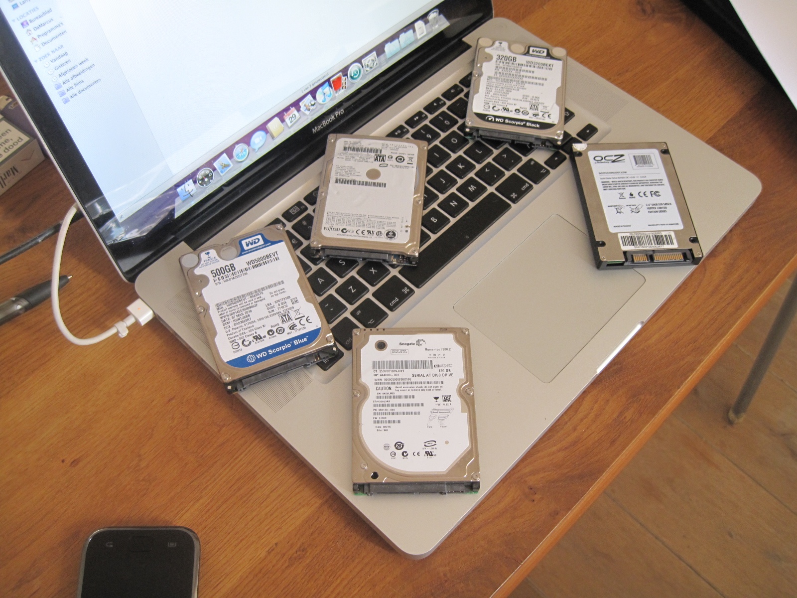

  • DaMarcus
  • Laatst online: 19:32
DaMarcus
Admin Harde Waren / Beeld & Geluid
Powered by
Iets leuks:
HDD SSD pr0n
De Agility 2 en WD5000BEKT missen, die zijn we aan het benchen :>
  • Smultie
DaMarcus schreef op donderdag 29 juli 2010 @ 13:25:
Iets leuks:
"We" is Tweakers.net?
*wacht met spanning op een review!*

  • DaMarcus
DaMarcus
Powered by
SMulTiE schreef op donderdag 29 juli 2010 @ 13:37:
Nee, we is Philflow en ik :)
Vriend UPS heeft zich ook gemeld. Crucial C300 is binnen :)

  • Jesse
  • Laatst online: 09-11 19:54
DaMarcus schreef op donderdag 29 juli 2010 @ 14:07:
Is die in de voorgrond de Momentus XT? Of zit die in die macbook?. Ik ben waanzinnig benieuwd naar real life ervaringen en een vergelijking met de WD5000BEKT.
Edit: ow daar gaat Philflow dus naar kijken. Succes ermee, ik zie uit naar de resultaten! :)
[ Voor 23% gewijzigd door Jesse op 29-07-2010 14:16 ]
  • DaMarcus
DaMarcus
Powered by
Nee, da's een Momentus 7200.2. Daar is OS X op geinstalleerd. Vanaf CD installeren kost ons teveel tijd :) De Momentus XT is aanwezig maar zit in de HP DM3 van Philflow.
