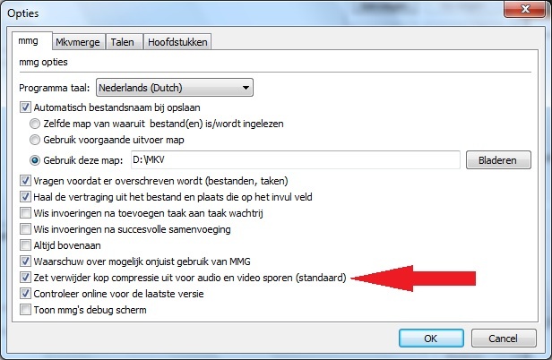

Spicers schreef op dinsdag 22 maart 2011 @ 18:23:
kan je aangeven hoe je dit precies uitvoert? heb reeds gekeken,maar zie nergens de optie om headercompressie aan of uit te zetten.
Je opent mkvmerge gui en gaat naar bestand->opties. Dan moet je de volgende optie aanvinken:
Headercompressie
Elke mkv die je dan in dit programma gooit die headercompressie heeft wordt gecorrigeerd.

[...]Je opent mkvmerge gui en gaat naar bestand->opties. Dan moet je de volgende optie aanvinken:
Hmm das niet normaal. Ik start het programma, druk op toevoegen en voeg de gewenste mkv toe. Daarna druk ik gewoon op start samenvoegen. Werkt bij mij prima.
Thanks. had er overeen gekeken. had reeds bij het tabblad "extra opties" het veld "compressie" op "niets" gezet. echter beide opties werken niet bij mij en geven nog steeds "videocodec niet ondersteund". heb dus reeds de IDC op 4.0 gezet en dus dit ook geprobeerd helaas...
via USB HDD werkt het wel, echter via wireless geen success. vraag me af of iemand met een LE32C530 dit wel voor elkaar gekregen heeft..
het samenvoegen van een file van 7/10 GB duurt bij mij ook 1 uur. denk dat het verschil is dat ik de MKV reeds op mijn NAS heb staan en jij op PC HDD

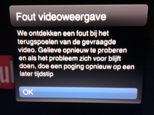

Werewolf336 schreef op maandag 03 januari 2011 @ 15:56:
Ik krijg de volgende melding als ik Youtube filmpjes wil afspelen:
Ik heb wel internetverbinding, want ik kan de filmpjes wel zoeken.
Heeft iemand anders ook wel eens deze melding gehad?
Heb het al meerdere dagen opnieuw geprobeerd, zonder resultaat.
Sorry dat ik deze oude koe uit de sloot haal, maar heeft iemand hier al een oplossing voor?
Heb namelijk hetzelfde probleem.
Ik ben in het bezit van een Samsung UE46C6700 LED tv.
Ik stream daar via dlna .mkv bestanden naar toe en die spelen zonder haperingen af over mijn gigabit netwerk.
Het enige wat zo nu en dan optreed is dat ik niet altijd bij alle bestanden de nederlandes ondertitels krijg.
Bij het ene bestand dus wel en bij het andere niet.
Weten jullie waar dit aan kan liggen?
En zijn er tooltjes om .mkv bestanden uit te lezen om te zien waar dit aan ligt?
Bedankt.
