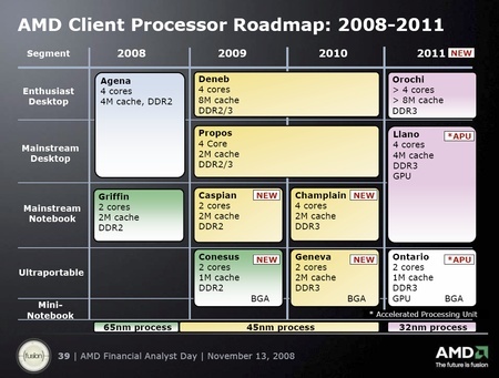

  • XWB
XWB
Devver
Volgend jaar zien we ook een quad core voor de notebooks:
Afbeeldingslocatie: http://tweakers.net/ext/f/2xYLcFEDhFZuDqfdODaLb5Oc/full.jpg

  • XWB
XWB
Devver
Nope, was nog niet voorbij gekomen. Nog even een roadmap erbij halen:
Afbeeldingslocatie: http://tweakers.net/ext/f/5Nwv5ouDVqic0gF7SufVMy8U/full.jpg
March of the Eagles
