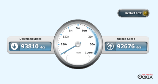

Upload is geen 100, maar goed genoeg
Afbeeldingslocatie: http://www.speedtest.net/result/660096173.png
Yo.

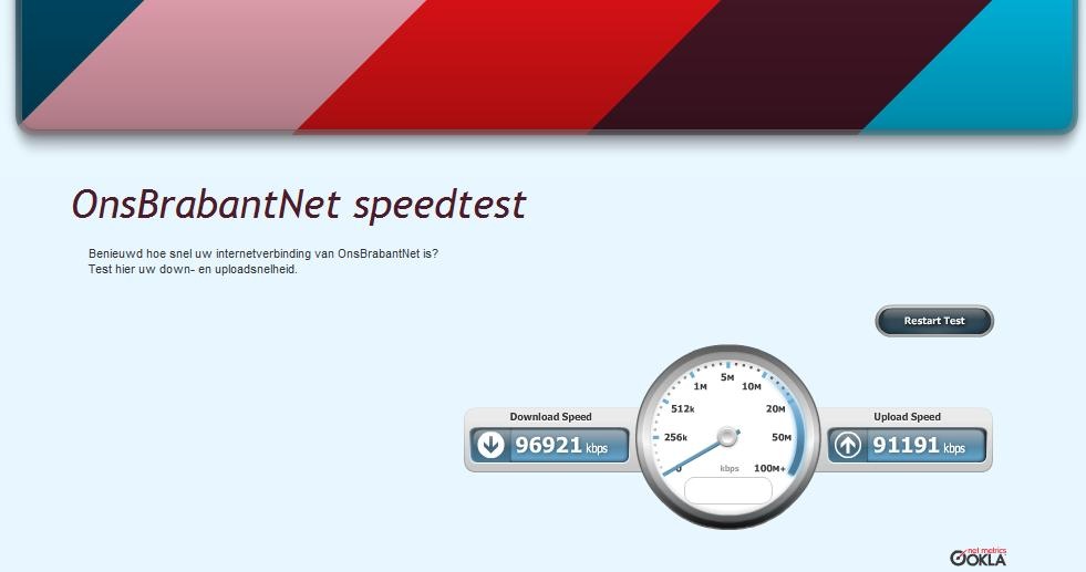

94,65Mbps down
89,05Mbps up
I.c.m. de SonicWALL
5508 RK
Download/upload met OnsBrabantNet
Ook hoor wel van mijn vrouw dat de verbinding regelmatig uitvalt, d.w.z. de netwerkconnectie. Maar we hebben ook kinderen die soms de suboptimale utp lostrekken.
