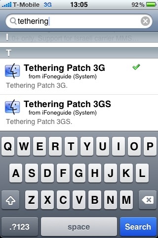

  • Erhnam
  • Laatst online: 11-11 18:40
Erhnam
het Hardware-Hondje :]
Zijn er al mensen die het weer werkend hebben gekregen op een 3G, nu er een jailbreak is gevonden?
http://www.xbmcfreak.nl/

  • Erhnam

  • Nitai
  • Laatst online: 21:43
Nitai
Live the life you love.
Erhnam schreef op woensdag 16 september 2009 @ 09:42:
Ik heb gelezen dat het niets uitmaakt (op zich ook logisch, want je jailbreakt alleen). We zullen moeten wachten tot iemand een oplossing vindt.

  • Erhnam
Erhnam
Nitai schreef op woensdag 16 september 2009 @ 16:28:
Dat klopt, maar het geeft wel de mogelijkheid files te vergelijken en/of aan te passen. Wellicht vinden ze op die manier is en is het mogelijk met een kleine patch tethering alsnog op 3.1 aan de praat te krijgen. Ik denk dat we de komende dagen wel meer komen te weten.

Maar als ik het goed begrijp alleen nog voor de 3GS op dit moment.
  • Nitai
Nitai
Nee, ook voor de 3G (die heb ik namelijk :)). Er zijn twee patches beschikbaar, voor de 3G en 3GS.
Afbeeldingslocatie: http://tweakers.net/ext/f/bMzjA4ksSZ13bN5863fTdsRR/full.jpg
“Believe and act as if it were impossible to fail.” —Charles Kettering
Ow, nice. Dan had ik dat verkeerd begrepen, komt goed uit want ik heb ook een 3G.
/me slaat aan het installeren :9
Edit: Works!

Heb gister ook mijn iPhone gejailbreaked en direct via Cydia de tethering patch geinstalleerd van ihoneguide. Daarna het t-mobile profile van http://help.benm.at 'geïnstalleerd'. iPhone opnieuw opgestart en het werkt! Super relaxt, niet dat van plan ben het veel te gebruiken, maar in de trein lijkt het me super.
Ben benieuwd hoe snel de batterijen van mijn macbook en mijn iphone leeg zijn (via bluetooth)...

Heb nu ook de boel aan de praat op een 3.1.2 3GS :)
Kreeg alleen in eerste instantie de melding dat ik contact op moest nemen met t-Mobile om de optie te activeren :P
