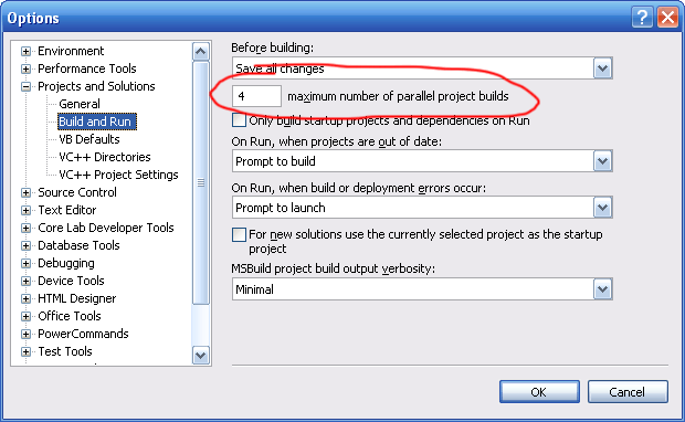

Kan VC al meerdere cores gebruiken om een project te compileren? VC9 kan dat niet (AFAIK) en in VC10 heb ik het ook nog niet gezien.
Olaf van der Spek schreef op zaterdag 25 juli 2009 @ 20:26:
Dit was toch wel al onder VC9 mogelijk. Met de /MP switch.
[ Voor 10% gewijzigd door Verwijderd op 26-07-2009 12:51 ]
  • Olaf van der Spek
Verwijderd schreef op zondag 26 juli 2009 @ 12:38:
Ah, helaas niet echt bruikbaar:
The /Gm Compiler Option
By default, a project build enables the /Gm compiler option (incremental builds) for debug builds, and disables it for release builds. Therefore, the /MP compiler option is automatically disabled in debug builds because it conflicts with the default /Gm compiler option.

Alsof de /Gm optie zoveel boeit. Die kun je net zo goed uitzetten. Overigens zou je ook iets als Incredibuild kunnen gebruiken, dan is het nog distributed ook :)
[ Voor 41% gewijzigd door .oisyn op 26-07-2009 18:45 ]
  • Olaf van der Spek
.oisyn schreef op zondag 26 juli 2009 @ 18:45:
Is de performancewinst zo laag daarvan?
Overigens zou je ook iets als Incredibuil kunnen gebruiken, dan is het nog distributed ook :)
Hehe, leuk als je een groot LAN hebt inderdaad.

Olaf van der Spek schreef op maandag 27 juli 2009 @ 10:03:
Er is geen IDE optie voor die /mp switch toch? Is er een manier om die globaal aan te zetten of moet dat voor elk project afzonderlijk?
Even een shot in the dark; maar doet dit niet wat je wil?
Afbeeldingslocatie: http://tweakers.net/ext/f/fwX9YaPUkQ1StdXZFhYkOs1f/full.png
[edit]
Nevermind :P
[ Voor 8% gewijzigd door RobIII op 27-07-2009 14:15 ]

Nee, daar staat "project builds", niet "file builds" ;)
  • RobIII
RobIII
Admin Devschuur®
^ Romeinse Ⅲ ja!
(overleden)
Vandaar mijn nevermind ;)
