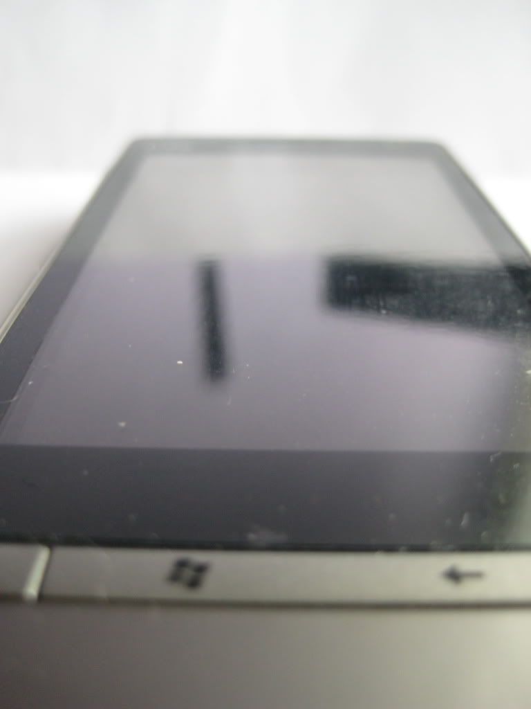

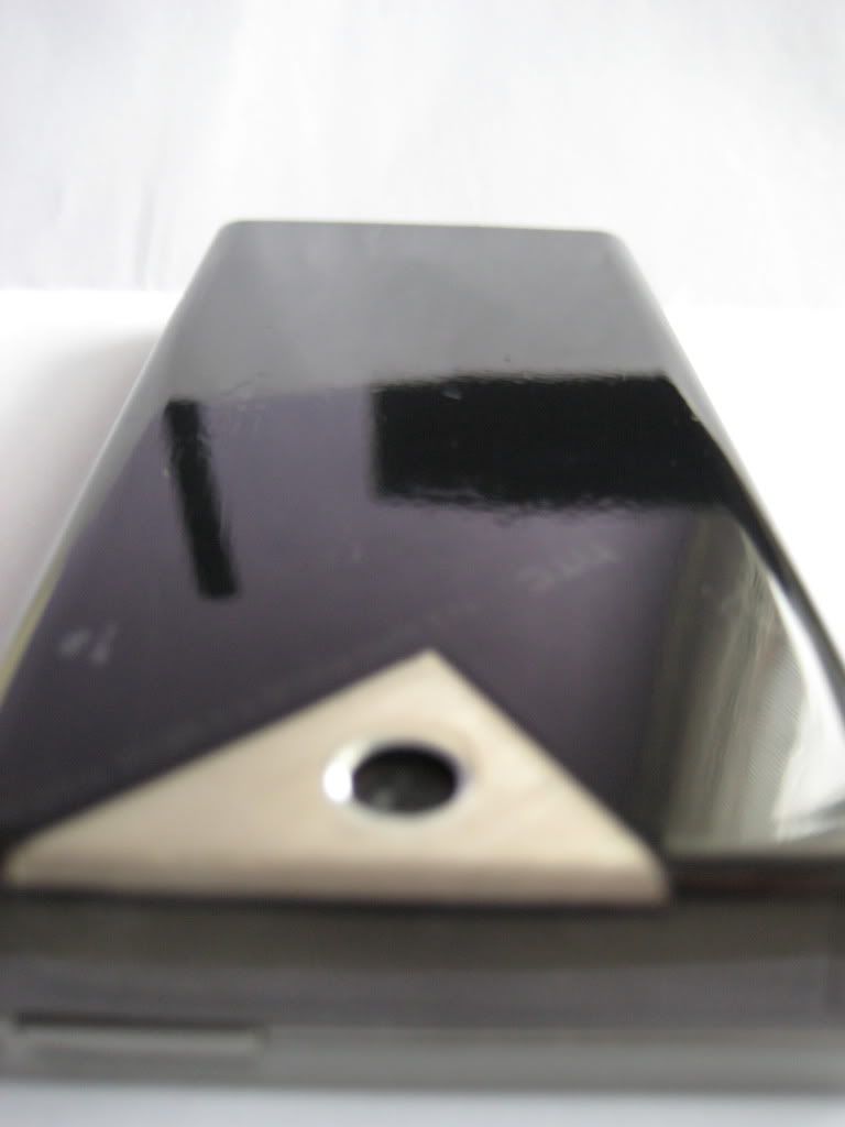

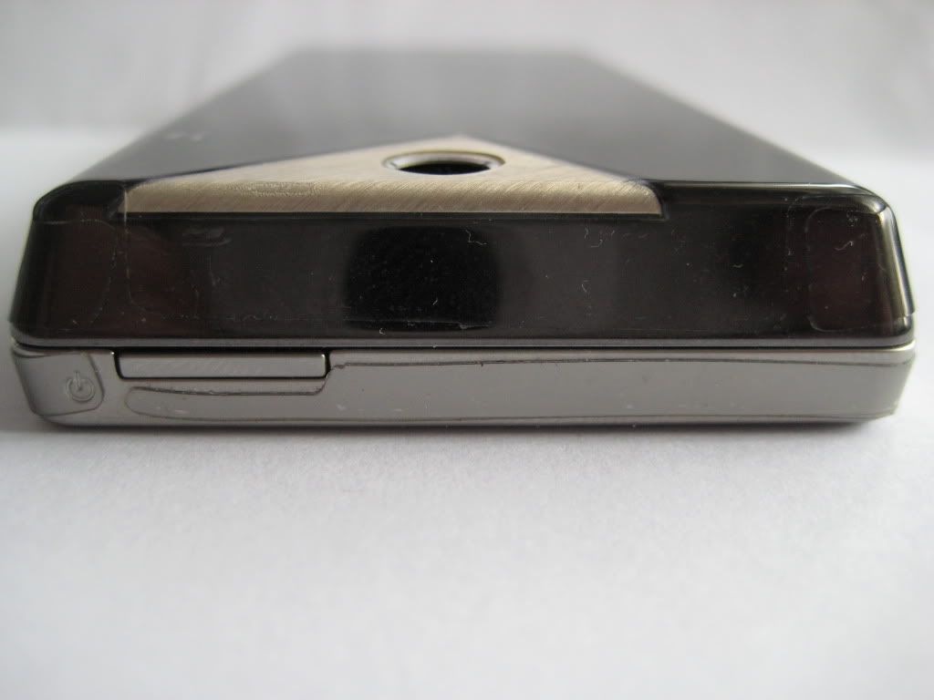

Ik heb vandaag de Invisible Shield aangebracht
Enkel aan de achterkant
De zijkanten en voorkant heb ik niet aangebracht
Ik vind het er niet mooier op worden met die Shield erop

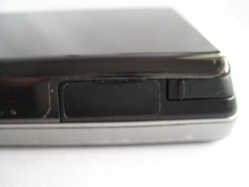

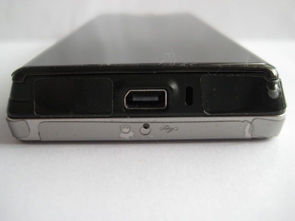

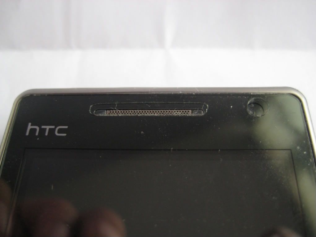

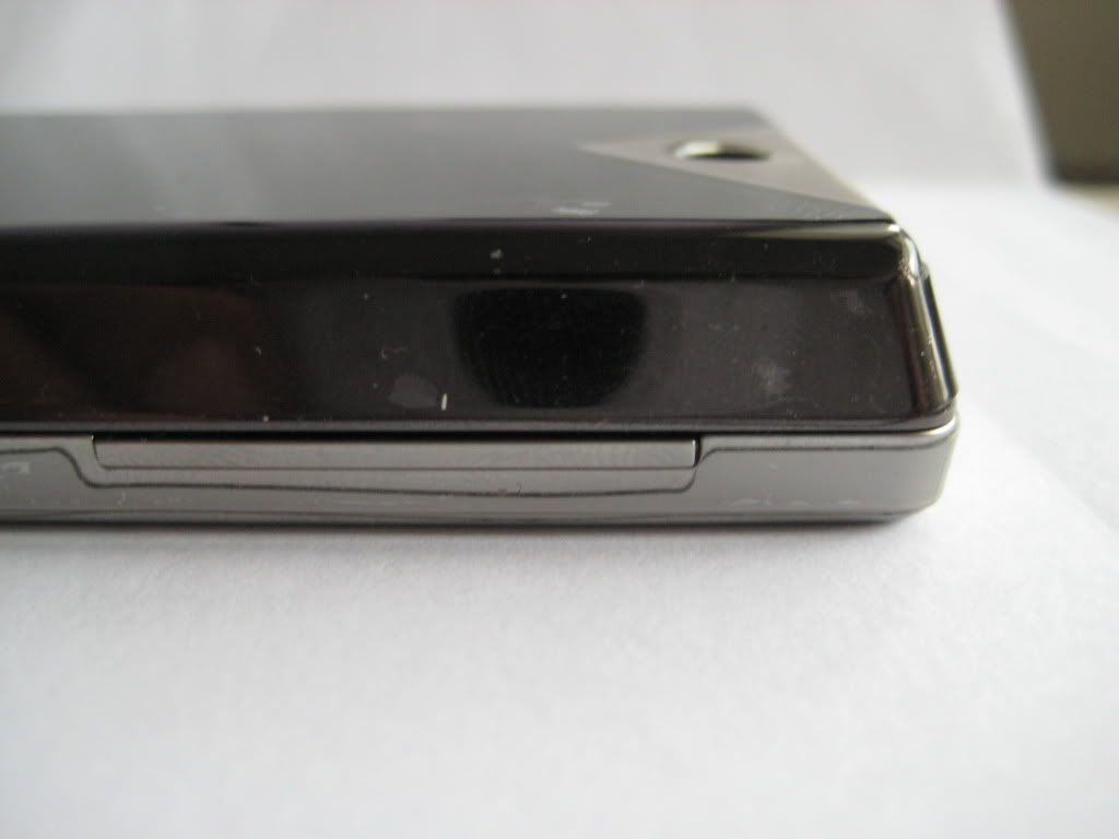

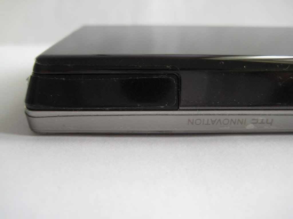

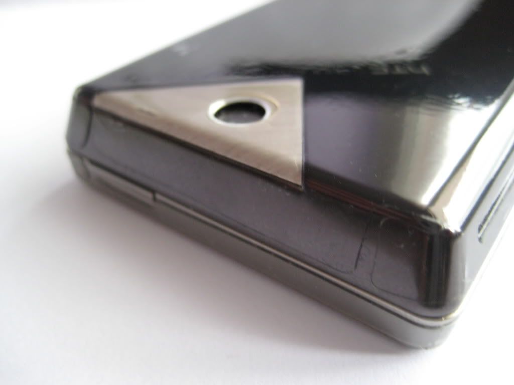

Hier wat foto's van de IS op de D2. Wel wat haastig gedaan btw. Ik heb hem na 1 uur aan de lader gehangen en aan gezet. No Problems.
IS
IS2
IS3
IS4
IS5
IS6
IS7
IS8
IS9
IS10
IS11

Met alle respect, maar ik begrijp niet waarom iemand zijn mooie TD2 op zo'n wanstaltige manier zou vern%$ken :? Ik gebruik zelf een mooi lederen hoesje, dat is meer dan voldoende bescherming. Voorwaarde is natuurlijk wel dat je sowieso al voorzichting omgaat met zo'n duur apparaat. Maar maybe it's me...?

Zou je niet eerst je telefoon is schoonmaken voor je dergelijke dingen eromheen doet? :P Serieus, ik ben al panisch dat er 1 klein stofdeeltje net buiten me scherm onder me screenprotector zit, als ik zo bij jou kijk word ik bijna gek :+.
@dafmay
Nou dat is idd jouw keuze. De 1 vind een case juist verneukerij en de ander niet.
@sn0x0r
Ja op Macrostand zie je uiteraard "stofjes". Zo op het blote oog geen last van stofjes of je moet arendsogen hebben en de hele dag naar je TD2 kijken. Aangezien ik niet zo gek word van stofjes interesseert het me ook geen ene moer.
