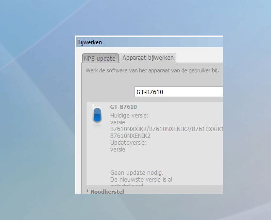

Hallo dan, Sinds sept 2009 een b7610. Twee probelemen mee: Na instaleren van winmo 6.5 nog steeds geen tool om mijn te grote back-up (is incl. foto's en alles, 450mb) terug te krijgen. Daardoor nu helaas 450 contacten (bijna 10 jaar) weg!
Samsung NPS laat mij niet tot de derde stap komen (daar waar je kan selecteren wat je terug wil zetten) maar gooit na stap 2 al een mededeling: te weinig geheugenruimte. Maak ruimte vrij.
Uiteraard geprobeert. Werkt niet. Iemand al een tooltje om het back-up bestand( = .wbu) te splitsen?
Daarnaast een harde reset moeten doen omdat alle geluid dood was na instaleren van Samsung R2VS soundprogje.... leek het eerst te doen, voegt goede mogelijkheden aan WOW geluid toe maar na een langere standby van tele geluid helemaal dood. iemand anders ervaring mee?

kcameo schreef op zaterdag 13 maart 2010 @ 00:30:
Ik heb ooit wel eens met Sprite backup gewerkt, toen WM nog alle instellingen en dergelijke verloor als je batterij leeg was (ik weet het, erg lang terug). Maar Sprite was toen een goed programma en daar is ondertussen ook al weer een nieuwe versie van. Geen idee, of dit voldoet aan wat jij wilt.
Verder heb ik mijn contacten, smsje, foto's e.d. via Myphone lopen en dat werkt perfect; heb dat al gebruikt na de upgrade naar WM6.5
Geen idee, of je tegen de 450MB gaat aanlopen; zal in ieder geval de eerste keer wel lang duren.
Bij mij doet hij hem elke nacht automatisch bijwerken. Je hebt dan wel internet aansluiting nodig.
Ik heb exact hetzelfde probleem, ik heb de helpdesk van Samsung hierover gemaild. Ze willen er niet geheel aan dat ik na stap 2 er al uit wordt gegooid. Ik heb via ze via een file transfer-site mijn backup opgestuurd en ze gevraagd of zij de backup misschien voor mij kunnen teruglezen. Ik hoop het beste ervan.
Misschien als meer mensen dit probleem bij Samsung melden, Samsung hier met een oplossing voor komt.

simon12345 schreef op maandag 15 maart 2010 @ 11:18:
Groeten,
Simon
Ik heb hier ook met Samsung over gebeld en ben bij servicecentrum geweest. Zeggen dat deze klacht nauwelijks voorkomt, maar willekeurig een Phonehouse weet na drie woorden (Samsung backup geheugen) waar ik het over heb... rara... Ook bij servicecenter hadden ze nog geen oplossing voor dit probleem. Wel vage toezegging dat er wellicht een nieuwe versie van NPS komt.
Ik ga het eens via myphone proberen.
Mocht jjij een andere oplossing vinden, of de helpdesk inderdaad nu wel een backup wil splitsen (maand geleden nog niet) hoor ik het graag!

  • Haan
  • Laatst online: 14:05
Haan
dotnetter
Update voor telefoon zelf zoeken werkt blijkbaar toch wel, alleen installeren gaat wel een probleem worden, ik heb namelijk maar een kwart van het scherm :')
Afbeeldingslocatie: http://tweakers.net/ext/f/eFMOxWOwgJVtjVzmJue8KWmz/full.png
:F
Kater? Eerst water, de rest komt later
  • Motrax
Motrax
Profileert
Hmm... staat me bij dat ik dit ook heb gehad. Draai je dit met rechterklik op schortcut, admin etc? Ik vond net mijn eerdere reactie terug:
Motrax schreef op zondag 06 december 2009 @ 12:24:
Windows 7 x64
  1. New_PC_Studio_1.4.0.IK1 binnengehaald via http://www.samsungmobile....uals/softwareNpsUpdate.do
  2. Installatie in compatabiliteitsmodus Vista SP2
  3. Vervolgens NPC opgestart, update geprobeerd te starten. Klapte er uit.
  4. Windows 7 kwam met melden dat de compatabiliteitsmanager iets had aangepast en bij een volgende start van kracht zou zijn voor NPC
  5. NPC opgestart met admin rechten
  6. Update gestart --> geen centje pijn
Blue-Tiger schreef op donderdag 15 april 2010 @ 17:43:
Wat betreft de update: heb ik nog geen haast mee. Maar is het toestel merkbaar sneller onder 6.5? Want deze is soms echt idioot traag :'(
Touchwiz dingen uitzetten, niet het start menu van Samsung gebruiken etc en dan ineens blijkt het toestel snel genoeg te zijn. Sommige mensen wagen zich aan een custom rom, maar nadeel er van is vaak dat het Engels is, andere bugs heeft etc.
Ik zelf draai 6.5 standaard, met Touchwiz uit, threaded sms aan en met SPB shell als today scherm. Naar grote tevredenheid.
