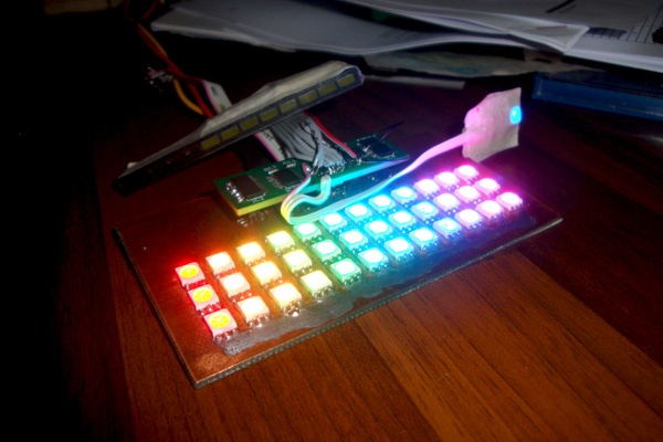

  • DP Kunst
  • Laatst online: 09-11 11:32
Zo, vorige week m'n PCB's binnen gekregen en gelijk lekker aan het solderen / programmeren gegaan. Het werkt nog niet helemaal omdat k nu DMX moet ontvangen en I2C uit moet sturen. Blijkbaar heeft de uC er op 8MHz wat moeite mee om tussen de interrupts van de uart door i2c uit te sturen. Of ik ontvang alle DMX waardes, maar niet alles wordt uitgestuurd, of ik ontvang niet alle DMX waardes, maar alles wat k ontvang wordt wel doorgestuurd.
Voor het testen even een 16MHz kristal eraan gehangen. Werkt al een stuk beter!
Waarschijnlijk moet ik ook nog even een weerstandje aan alle rode led series toevoegen, zodat die led driver geen 6V 20mA (x4 groepjes per ic) moet verstoken. Kan ze op dit moment ook nog niet lang op volledige sterkte laten branden, dan wordt het geheel behoorlijk warm.
Morgen weer verder! Begint er in ieder geval al aardig op te lijken!

  • DP Kunst
Zo, het heeft even geduurd, maar ze werken. Kan er zelfs nog een ATmega48 voor gaan gebruiken aangezien ik op dit moment net 1k aan program memory heb gebruikt. Het probleem van het niet alles ontvangen lag niet aan m'n code, maar aan het programma dat het uitstuurde kwam ik net achter. Nu werkt het helemaal prima. Alleen nog meer led drivers bestellen, dan kan k m'n TV volhangen.
Kleuren lijken soms niet helemaal goed, maar is opgenomen met m'n telefoon ;)
*edit: Oja, bij deze leddrivers gaan de leds ook echt uit als het zwart is kwam ik net achter. Das wel mooi!
[ Voor 11% gewijzigd door DP Kunst op 22-10-2011 23:06 ]

Toen ik dit topic zag, zag ik dat jij TI tlc59116 chipjes gebruikt om leds aan te sturen.
Na wat speurwerk in de datasheets leken mij die ook erg geschikt. Ik heb er een paar gehaald. En ben nu bezig met testen met een atXmega 16d4 en een TLC59116.
Ik zit alleen met een probleem, volgens mij heb ik de registers in de TLC nog niet helemaal goed om een led aan te krijgen. als ik met de xmega het adres stuur krijg ik gewoon een ACK terug. en als ik het adres verander word het een NACK. dus dat klopt allemaal. daarna stuur ik dus data om wat register aan te zetten. Maar op een of andere manier krijg ik maar geen LEDje branden. :?
Ik hoop dat jij nog iets van test software over hebt zodat ik ongeveer weet welke register ik nu precies moet aanpassen, omgewoon een ledjes op een output te laten branden. ;) of iets om mij in de goede richting te krijgen :P
hier nog wat hardware dingen :
* 4.7k ohm pullup bij SDA/SCL
* 220 ohm op de rext naar de GND.
* ledjes met de + op de VCC van 3.3 volt
* ledjes met de - rechts streeks op de TLC59116.
Ik vind het laatste filmpje van jouw erg vet. _/-\o_ zoiets hoop ik ook te kunnen bereiken. Maar het gaat vooral om de ervaringen.
  • DP Kunst
Ik heb er ook ff mee lopen stoeien, maar eigenlijk is het heel simpel. Je moet ff graven in de datasheet om het te vinden, maar dan werkt het ook. Er zijn namelijk meerdere registers die je goed moet zetten.
Op pagina 14 van de datasheet staan alle registers. Eigenlijk gebruik je alleen 00 t/m 17.
In register 00h zet je bit 4 op 0 (anders staat ie uit)
Met register 02h t/m 11h kun je de individuele brightness instellen (0-255)
Dan de belangrijkste, register 14h t/m 17h. Hierin wordt ingesteld wat de led doet. Uit, vol aan, allemaal tegelijk knipperen/dimmen of individueel dimmen. Elk register werkt voor 4 outputs. Dus steeds 2 bits per output. Als je individueel wil dimmen moet je 0b10101010 of 0b11111111 (0xAA of 0xFF) naar die 4 registers schrijven.
Die registers hoef je alleen de 1e keer te schrijven. Daarna kun je gewoon auto increment gebruiken op register 02h t/m 11h om de waardes van de leds aan te passen.
Ik ben nu zelf nog weer bezig met wat nieuws uit te denken. Iets dat makkelijker schaalbaar is en direct een Atmel met USB functie gebruikt... Want zoals nu werkt het wel, maar na een tijdje beginnen de leds onrustig te knipperen en gaat er iets fout met de timing. Denk dat het aan Send The Light ligt, maar weet het niet helemaal zeker...
