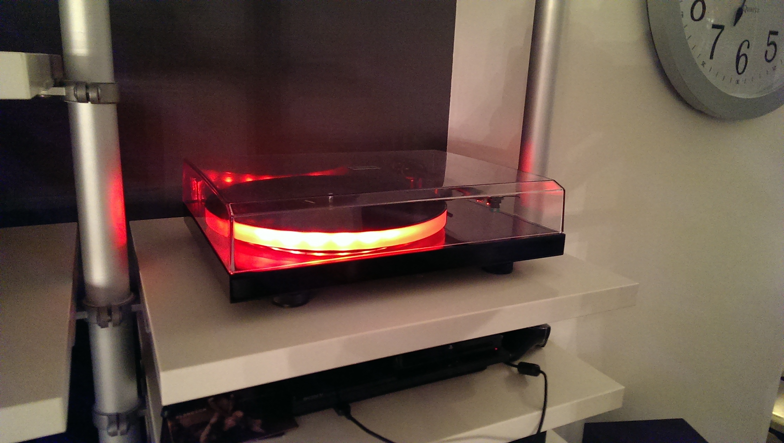

Vandaag even aan het knutselen geweest met wat LED's.
Best geslaagd, al zeg ik het zelf.
Afbeeldingslocatie: http://tweakers.net/ext/f/WTa4CyfjB9yyvvBWkY4gDD8P/full.jpg
Is een Dioder flexibele ledstrip van IKEA.
Heb hem al wat gedimd, maar denk dat ik hem nog iets verder dim.
  • Cap
Cap
Ehhh dat lijkt me wel wenselijk ja, 't is geen kermis toch? ;)

In het echt valt het mee hoor. Kamer is donker, dus de telefooncamera slaat wat op hol :)

Net een tweede AT440mla element gekocht. Als reserve. € 100 via marktplaats, 15 uur gespeeld. Prima deal leek me:
Afbeeldingslocatie: https://auubra.bl3302.livefilestore.com/y2pwzM3D_Ho8nAu9FKtv7elfoiUdMQgAoZepX4_nWMX3u5Jtj3kNkRAKrxIuasAVfCxjbo1sWmC-Cv3YOBqI8A4xTwUKbN5wcR3vG7lUkEUTm0wP1RQRpUb8nDMszDnnbJjlISOjawP8qwnYt_O_xIcQA/sdf.JPG?psid=1
[ Voor 41% gewijzigd door Verwijderd op 10-02-2015 19:50 ]
  • Cap
Cap
Ja lijkt me prima, al is 15 uur gespeeld nooit te controleren. :)
Cap schreef op dinsdag 10 februari 2015 @ 20:54:
Klopt helemaal. Ziet er in ieder geval nieuw uit. Gekocht van een gear head met veel andere elementen. Vertrouwde het wel.
