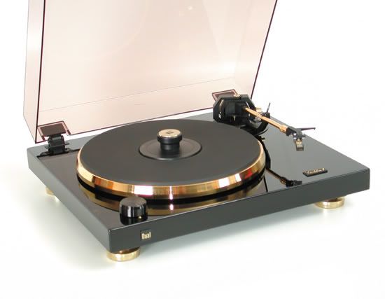

InflatableMouse schreef op donderdag 15 januari 2015 @ 10:03:
Serieus, hoe mooi is dit?
Gekke bui, maar ik heb hem gekocht!
Whoa, ik wist niet dat mijn CS5000 er ook in een gouden uitvoering was :)
Ik ben trouwens nog steeds erg tevreden over die draaitafel, destijds origineel in de winkel gekocht (dacht iets van 700 gulden nog) en speelt nog steeds als een trein. Ik verbaas mij elke keer weer wat voor goed geluid daar nog in zit.
just imagine: war breaks out and nobody turns up... SPECS - Ajaxied

Oke, probleempje met de nieuwe spelert ....
De arm zakt niet, zie dat goud/gele staafje?
Arm Lift
Dat komt langzaam omhoog als ik de arm naar beneden duw. Het element zit er op (150MLX) en ik kan het contra gewicht helemaal naar binnen draaien maar de arm blijft omhoog staan. Als ik hem naar beneden duw en doe met de armlift handeltje de arm omhoog, gaat tie wel sneller.
Iemand mischien ervaring met dit systeem?
Alvast dank!
  • mr_petit
  • Laatst online: 19:32
mr_petit
opperprutser
De cue van de cs5000/7000 wordt door een relais geregeld. Die gaat alleen maar naar beneden als het plateau op snelheid is, van wat ik uit dit topic begrijp:
http://www.vinylengine.co...iewtopic.php?f=37&t=48704
Dus er is waarschijnlijk iets aan de hand met het relais of de sturing ervan.
Je tafel draait wel?

Foutje! De arm zakt wel. Moest alleen even aan het stroom hangen en naar het eind bewegen. Schijnbaar zat er iets in het mechanisme dat voor het uitschakelen niet "af" was of zo.
Doet het. Maar alleen rechter kanaal. Effe zoeken wat dat kan zijn :P.

Zekers! En beide kanalen doen het ook. Multimeters zijn handige dingen :P.
De kleuren van de draadjes van de headshell komen niet overeen met de kleuren van mijn element. Mijn groen moet naar wit enzo. Geen enkele zit op z'n eigen kleur maar goed. Blij dat het werkt.
Nu een protractor zoeken en afstellen.

  • InflatableMouse
  • Laatst online: 28-11 09:53
Met de 1210 was het zo (ik heb er specifiek op gelet namelijk) dat als er iemand langsliep schudde de arm in de groef. De hele kast gaat een beetje op en neer omdat de vloer in veert. Het veert niet heel veel, maar die kast is natuurlijk hooAlleen als iemand stond te dansen voor de kast of gek te doen (lees: mijn zoontje) wilde die wel eens overslaan.
Met deze geveerde draaitafel is gebeurde het dat de arm alleen al met normaal langslopen los kwam van de LP en twee keer stuiterde. Ik heb toen de schaal naar 2.2 gedraaid (stond op 1.8, dat voelde redelijk vergelijkbaar met de 1210). Daarna sloeg tie "normaal" over en kwam tie niet helemaal meer los.
Ik ga toch eens proberen om iets onder dat verende plateau te leggen, een stuk spons of zo zodat tie niet zo staat te schommelen, dat is blijkbaar niet goed voor mijn situatie.
Als ik dit niet opgelost krijg heb ik een vrijwel mint Dual Golden 1 te koop en houd ik mijn Technics. Dat heb ik gelukkig goed afgesproken met de potentiele koper die mij belde 5 minuten nadat ik de advertentie had geplaatst.
Edit: waar het op lijkt is dat het verende deel van de tafel gaat schommelen in een sneller ritme dan het veren van de vloer tijdens het langslopen, dus dat "botst" als het ware waardoor de arm los komt.
[ Voor 8% gewijzigd door InflatableMouse op 16-01-2015 10:21 ]

Wat ik nu heb gedaan tegen dat schommelen van het geveerde plateau is een schuursponje gepakt waarvan ik het schuurdeel met een scherp mes vanaf heb gesneden. Dit is precies de juiste dikte om onder het plateau te schuiven. Ik heb dat sponsje vervolgens in vieren gesneden en bij elk pootje aan de binnenkant een stukje spons geschoven. Dit voorkomt het overdadig schommelen. Ik moet nu weer redelijk hard bonken om hem over te laten slaan. Dit is nu weer meer zoals het was gelukkig. Bijkomend voordeel is dat het plateau weer gelijk staat aan de plinth :).

Over de geveerde ophanging van de Dual: Die van mij heeft totaal geen last van langs lopen en/of staan springen er voor op de vloer, maar dat ligt waarschijnlijk meer aan de vloer dan aan de speler. Wel dempt de vering tikjes tegen de kast er erg goed uit. Ik kan er flink tegen aan tikken zonder dat je het hoort, of dat de naald verspringt.
Maar wel jammer dat de Golden One zo slecht bevalt, hopelijk is het makkelijk op te lossen.
Bij die van mij, maar de constructie is waarschijnlijk totaal anders, kan je niet draaien als je de veren vast draait, een van de schroeven komt dan tegen de plaat aan.

  • InflatableMouse
Nou nou ...volgende issue.
Hij draait iets te snel. Test tone is 3150 Hz.
Mean frequency 3349.6 Hz. Tweede meting vanaf ander apparaat is 3349.7 Hz.
Max deviation (raw) -0.2% / +0.22%
Wow (DIN IEC 386 2-sigma): +/- 0,05 (notch)
Wow (DIN IEC 386 dynamic) +/- 0.04 (notch)
Ik weet niet precies wat max deviation (raw) betekent maar volgens mijn berekening is tie bijna 6.5% te snel.

  • InflatableMouse
Cap schreef op vrijdag 16 januari 2015 @ 13:42:
Dat is nou zo'n voordeel van zo'n typische Japanse DD met Quartz lock. Oh ja die had je hiervoor. Ik zou de afspraak met de koper in ieder geval nog even een tijdje aanhouden als ik jou was. ;)
Heeft geen pitch control toch? Misschien intern een en ander de-oxen? Potmeters / variable weerstanden e.d.? Hoe is het met de aandrijfriem gesteld? Is dat wel een originele oftewel een van de juiste afmetingen (met name breedte), zodat ie op de juiste plek om de motor pulley en het plateau valt?
Is de toonarm van die Dual trouwens hoogte verstelbaar, dacht het niet toch?
Geen pitch control inderdaad, zou gemeten moeten worden met een sensor en ik dacht dus automatisch corrigeren. Blijkbaar werkt dat niet zo maar dan snap ik totaal niet wat dat computer bordje er in doet met een sensor op de as enzo. Blijkbaar wassen neus.
Alles intern is schoon, maar ik denk dat ik zie wat het probleem is. Er ligt een vervangend (niet-origineel bedoel ik) snaartje op van een CS-5000 denk ik, die zijn maar 5mm breed. De originele CS-7000 is 10 of 12 mm breed. Ik heb Andijk (heeft ze op voorraad) een vraag gesteld of hij even wil meten voor de zekerheid, dan bestel ik er daar wel eentje.
Edit: Correctie. De huidige snaar is maar 3.5mm breed. Andijk levert 6mm, dat is vrijwel de ruimte op de as voor de snaar. Ik heb dus maar een nieuwe besteld, zijn ook de kosten niet (13 euro).

  • InflatableMouse
InflatableMouse schreef op vrijdag 16 januari 2015 @ 13:22:
Lijkt erop dat mijn microfoon (in twee verschillende apparaten) niet goed meten. De 1210 aangesloten en ik meet exact hetzelfde als hierboven:
Mean frequency 3349.1 Hz.
Max deviation (raw) -0.15% / +0.12%
Denk dat de metingen dus niet heel erg betrouwbaar zijn, maar gezien ze allebei exact hetzelfde meten ga ik er maar even vanuit dat de Dual dus wel nauwkeurig draait.
Ik heb net ook op allebei een goed stuk muziek opgenomen en ik ga het nu bekijken. Vergelijken zal morgen pas zijn denk ik.

  • InflatableMouse
mr_petit schreef op vrijdag 16 januari 2015 @ 23:01:
En je arm? staat die nu recht? Hij staat op dezelfde onderplaat als je plateaulager, dus hoort hij ook parallel te staan met je plateau.
Dat van die schuimpjes in de veren is een veelgebruikte dual mod (eigenlijk voor elke vering van draaitafels). Dat dempt het resoneren van de veer.
Voor de rest de poten goed op hoogte stellen.
Maar ik denk dat je het beste naar een muurplateau kan, want volgens mij heb je echt een zwakke houten vloer
Ja, arm staat zo goed als recht. Ik denk als ik ga meten dat tie wellicht heel klein beetje afloopt (van base naar element gezien) maar dat is zo weinig kan ik me niet druk om maken.
Van die schuimpjes wist ik niet, maar het is zo logisch als wat natuurlijk. Ik heb het afstel mechanisme gevonden trouwens van die vering. Elke poot heeft een moer, ik dacht dat dat voor de hoogte afstelling van de poten was maar dat is dus van de veren die in de poten zitten. Lelijke daaraan is dat er een enorme kier ontstaat tussen het plateau en de tafel.
Mijn vloer is eigenlijk helemaal niet zo zwak, dat valt best mee :). Het probleem is dat onder 1 of 2 balken de ondersteuning is verzakt. De kast staat tegen de muur. Aan de muurkant zakt er natuurlijk niets. Als die balken nu een heel klein beetje inveren, kantelt de kast naar voren, En omdat tie 85cm hoog is is dat bij de platenspeler ineens een heel eind, en dat is het probleem. Maar omdat de vering van die tafel veel te slap is (kan ik dus afstellen) gaat tie veel sneller zijwaarts schommelen dan het ritme van het veren van de vloer van het langslopen.
Maar uiteraard is een muur plateau het mooist. Daar heb ik geen ruimte voor helaas.

  • InflatableMouse
Nee dat gaat niet, ik moet die kast van de muur af kunnen trekken om er achter te kunnen. Staat m'n installatie in.
De 1210 had er geen moeite mee, ik moet gewoon zorgen dat als die Dual blijft staan, die er ook geen moeite mee heeft. Ik ben met m'n sponsjes aardig op weg denk ik. het is een kwestie van de juiste hoeveelheid spons en aandraaien van de veren totdat tie nog wel goed dempt maar niet meer schommelt.
Houd me van de straat zullen we maar zeggen ;).
  • InflatableMouse
De Technics wint het van de Dual.
Ze klinken absoluut gelijk dus daar ligt het niet aan. Maar het gekloot met de vering en de trage bediening staan me niet aan. Het duurt een paar seconden, klikt tie een keer, relais denk ik en dan zakt de naald pas.
Verder is tie perfect, ik vind hem echt super mooi om te zien verder maar looks komen echt op de tweede plaats. Hij gaat dus weer marktplaats op. Vaste gasten van het forum kunnen me een PM sturen, je betaalt wat ik er voor heb betaald, op MP ga ik de hoofdprijs vragen ;).

  • mr_petit
mr_petit
opperprutser
InflatableMouse schreef op zaterdag 17 januari 2015 @ 11:45:
Hebben jouw voetjes dan geen hendeltje eraan om de veringskracht af te stellen?
Dat heeft de cs-5000 namelijk wel; daar zit op elk voetje volgens mij een schuifje die de veer aantrekt en zo kan je je vering tunen.
Dat ie langzamer is is natuurlijk logisch; een sl1200 is een snelstarttafel; dit een hifi tafel. Hij wacht totdat hij op toeren is en dàn pas zakt de arm.
Als je een èchte tafel neemt (dus iets in bijv. de klasse transrotor fatbob) dan duurt het nog veel langer.
In draaitafelland is men van mening dat zwaar plateau/zwakke motor in essentie de beste combinatie is voor een goede gelijkloop.
Maar goed, ik ben een fan van volautomaten. Dat is in het audiofielengebeuren vaak helemaal een no-no :D

  • InflatableMouse
Nee, de voetjes steken in een hol stukje draadeind waarop een ronde, gekartelde moer zit die de veer afstelt. Ik kan de tafel dus ook niet waterpas draaien met de voetjes.
Ik ben stiekum toch een beetje teleurgesteld dat er totaal geen verschil te horen was.
