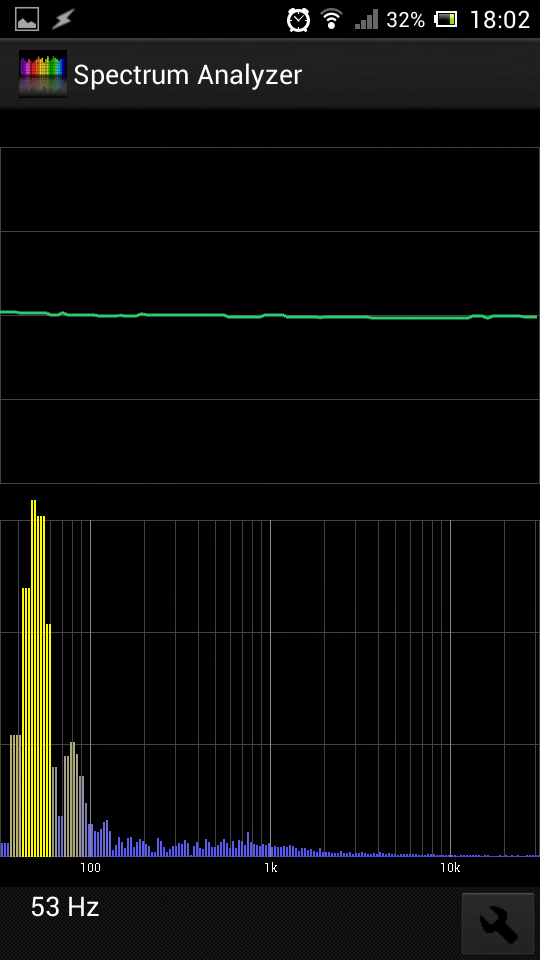

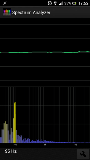

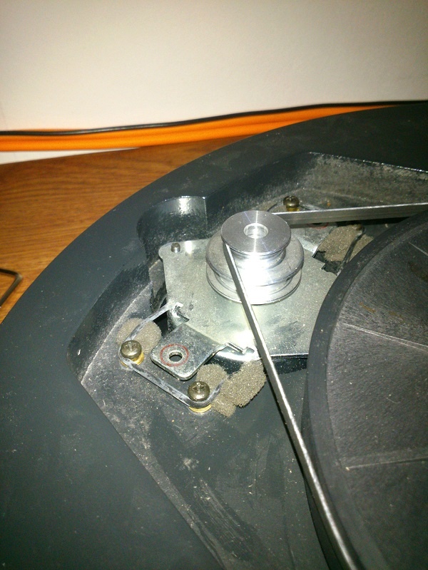

Ook nog wat aan het tweaken geweest aan de Pro-ject RPM 5, de motor hangt weliswaar in een rubberen snoer bij de Pro-ject speler. Maar die hangt vervolgens weer direct op de plint, waardoor er alsnog trillingen doorgegeven worden aan de plint. Althans, dat las ik in een online discussie :+ Zelf nog nooit echt last gehad van het motorgeluid.
IIG heb ik nu de schroefjes waar de rubberen band achter gehaakt zit wat hoger geplaatst met ringetjes, en tussen de rubberen band en de plint kleine stukjes schuimrubber gedaan. De motor hangt voelbaar soepeler afgeveerd, dus dempt het hopelijk ook nog weer beter.
Zie bijvoorbeeld: http://www.theapplechap.w...s_by_removing_rumble.html En dan fix 2
[ Voor 9% gewijzigd door _ferry_ op 08-01-2014 11:00 ]

Gisteren heel profi (ahum) aan het meten geweest met mijn telefoon om te zien of ik de brom van de motor kon verminderen. Met een spectrum analyzer app op de telefoon voor de speaker.
Ik zag ook al software voor windows, en dan kan ik direct via de line-in meten, maar daarvoor had ik nog geen tulp->3,5mm verloopje.
Maar de strekking is duidelijk:
Note: de waardes gaan best wel op en neer, dus screenshot is nogal een momentopname, het ene moment is het lager, 1/10e seconde later weer hoger. Ook is de "stille groef" van de test LP natuurlijk nooit volledig gelijk, 1 vuiltje geeft al een flinke spike.
Afbeeldingslocatie: http://tweakers.net/ext/f/l377XLb2lH7QSPnnEeAKinuw/full.png
Zonder demping

Wat schuimrubber onder de motor gedaan, 100hz is een stuk minder, 50hz een stuk meer.
Afbeeldingslocatie: http://tweakers.net/ext/f/gEaHIiplJNgMUiB9zLJg4nmn/full.png
En ik kwam op zoiets uit met stukjes schuimrubber onder de rubberen band waar de motor in hangt.
Dat ziet er bijvoorbeeld zo uit:
