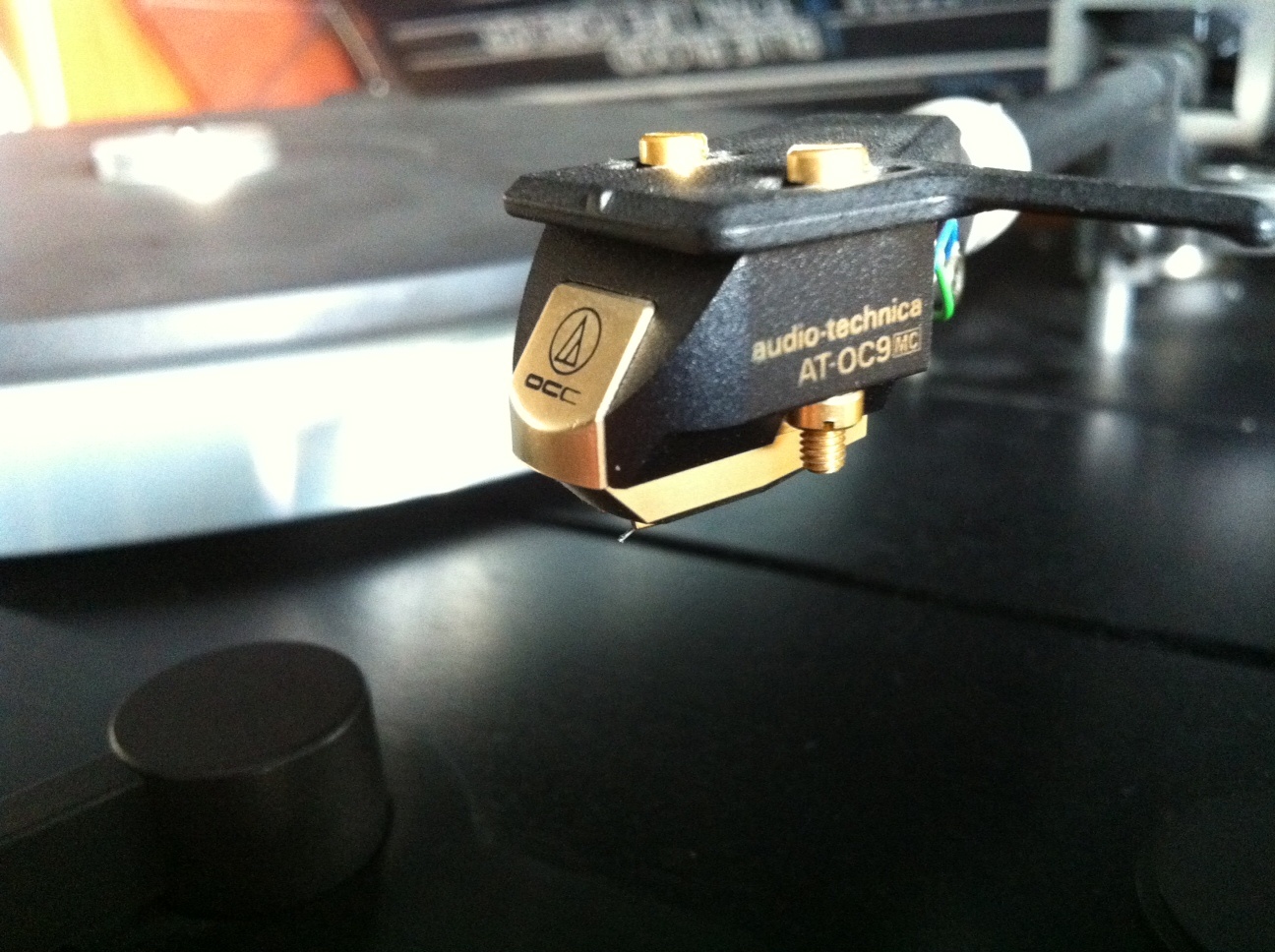

Ik heb via een colega een Torents TD320mk2 kunnen overnemen. Toen ik ermee thuis kwam zag ik pas hoe mooi dat ding eigenlijk is. Geluid is ook fantastisch. 100 euro is een koopje, toch?
Afbeeldingslocatie: http://tweakers.net/ext/f/47dFO9oe9j2UHbA22DqaYOtI/full.jpg
Bij nadere inspectie van de arm trof ik daar ook nog Audio Technica cassette aan! _/-\o_
Afbeeldingslocatie: http://tweakers.net/ext/f/cS1TqbIZ6RNuA2RlAVYrXv41/full.jpg

Deem schreef op maandag 12 september 2011 @ 11:33:
Proficiat, de platenspeler is, zeker voor 100 Euro een koopje, met name voor de liefhebbers van Thorens (ikzelf niet zo).
Het element dat erop zit is, als de naald nog fatsoenlijk is, een "droom", zeker voor dit geld. Ik zou voor 100 Euro liever het element zonder platenspeler hebben, dan de platenspeler zonder het element. Jij hebt beide... ;)
Nogmaals, laat de naald nakijken en be happy....
En das niet het minste audio technica elementje!
Voor die 100 euro heb je dus ongeveer 5x te weinig voor die setup betaald imho ;)
Echt een superkoopje. d:)b
Heeft die collega nog meer zooi staan waar ie van af moet? :Y)

De vinyl-noob weer in de house: mijn Thorens doet het weer!
Na het beter bekijken van de headshell door hem eraf te schroeven bleek dat er idd toch vier contactjes verborgen zaten in de arm, waar de 4 headshell kabels naartoe gingen. Deze waren zo verrot dat ze in stukjes uiteenvielen bij het rustig demonteren. Nieuwe kabeltjes besteld op eBay en vandaag gemonteerd. Naald voorzichtig op de AT95e cart gezet, Thorens Baerwald protractor uitgeprint en eronder gezet, zo goed als het kan op het oog ingesteld. Klinkt in ieder geval veel, veel, veel beter dan de oude cart.
Met 2g tracking force (er wordt 1.5 tot 2.5 aangeraden in de cartridgedb) is de performance op de Hifi News LP niet super - de 1e en 2de antiskate test komt ie doorheen, bij de 3de krijg ik ongeacht de anti-skate instelling een buzz op het rechterkanaal. De torture test is hopeloos. Maar ik wist van tevoren al dat een budget cart geen top-tracking zou hebben. Ben trouwens wel blij dat ik met zo'n goedkope cart begonnen ben; als ik zo zat te kneuzen met een cart van een paar honderd euro was ik helemaal niet zo blij geweest...
Wat ik nu optisch vooral zie is dat de VTA nog niet klopt, de arm tilt duidelijk naar beneden als hij op de plaat zit. Ik zie echter op de TP16 geen spacers zitten die aangeven dat de arm omhoog is gezet. Hoe komt een slecht ingestelde VTA terug in het geluid?
