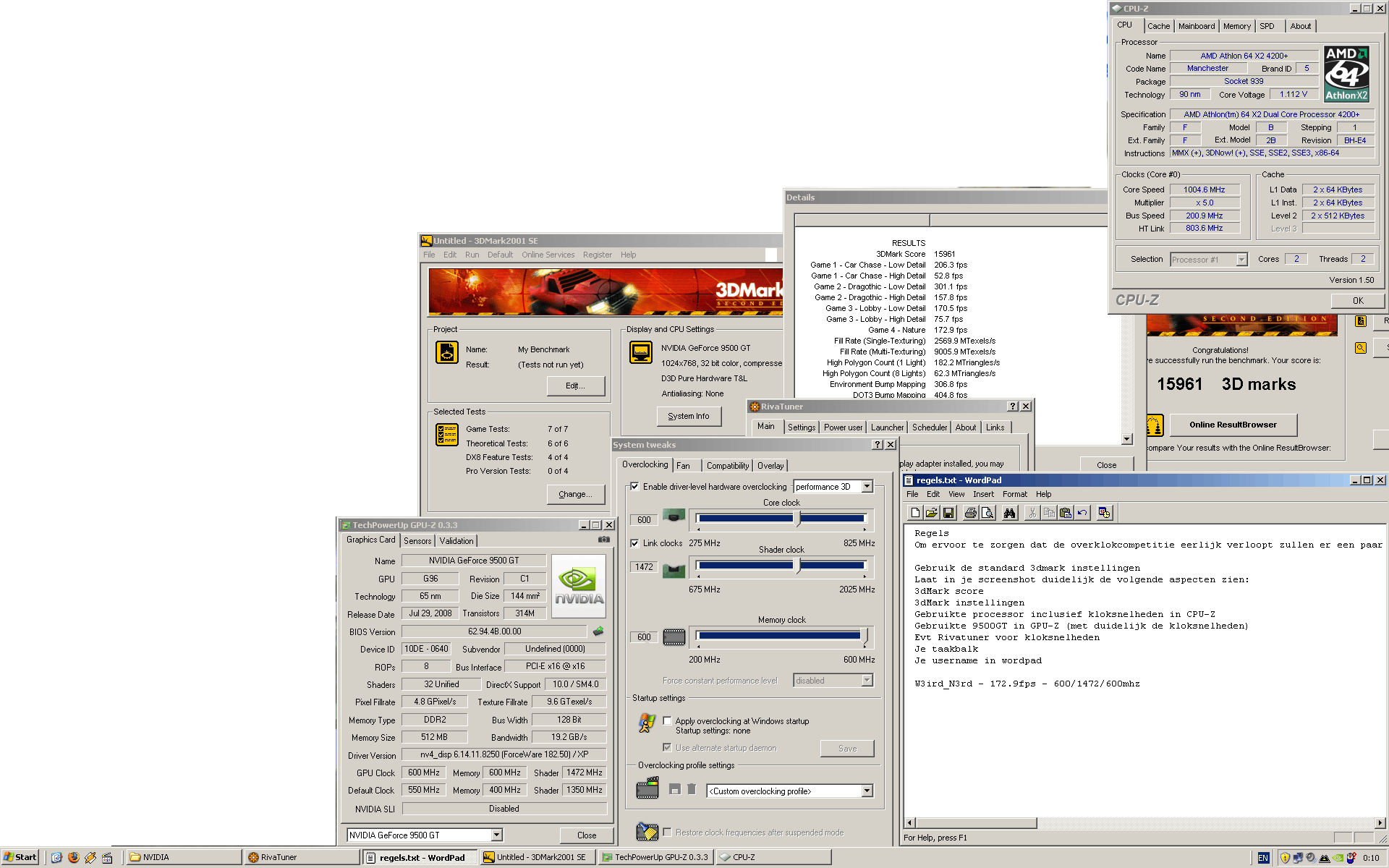

Ik draai nu op 115MHz met 700 Core/1600 Shader en 600Mem.
Kom gewoon niet hoger dan 284 FPS gemiddeld. Welke tweak heb ik gemist bij rivatuner?
Nja fuck it. Kutkaart :P
Wat ik ook probeer zodra de memory hoger gaat doet de shader weer moeilijk. Terugklokken van de core/shader werkt dan wel weer maar dan gaat het bij de volgende stap weer fout. En in verhouding klok je 'm dusdanig terug dat de snelheidswinst weer marginaal is.
Tot nu toe 284 FPS met 115MHz PCI-express bus. (0.175V verhoging)

een 2140 op stock is waarschijnlijk dus ook te sloom voor de kaart op hogere snelheid.
Afbeeldingslocatie: http://www.overklokken.info/contest/validation/validation.jpg?username=Rol-Co

  • fflow
Mijn excuus, ik was vergeten om de 9500GT te selecteren in GPU-Z. Ik had het al gezien voordat ik de score had geupload en had dan ook al een nieuwe run gedaan. Hierbij alsnog de juiste screen, welke ik nu ook in de score lijst heb opgenomen.
Afbeeldingslocatie: http://project-acoc.nl/wolff/oc/sparkle%209500GT/309.7%20760%20630%201900%20c1.27%20m1.90%20de%20juiste.jpg

Ik ben er ook eens aan toegekomen een run te doen. Nu snap ik niet alles. Dit is mijn run:
Afbeeldingslocatie: http://tweakers.net/ext/f/2tABZrPehJN09srmGs4PRUlK/full.png
Nu zijn de clocks van de kaart te vergelijken met b.v. http://img.webrail.eu/Dafut/9500GT_219.jpg, alleen haalt hij bijna 220 fps en ik "maar" 173. Stock deed ik overigens ~121, die waarde heb ik meer gezien in dit topic dus dat lijkt te kloppen. Tweaks die invloed hebben op de beeldkwaliteit, hoe weinig ook, zijn imho cheaten, en ik kan me amper voorstellen dat er 50fps valt te winnen zonder beeldkwaliteit in te boeten.
Verder heb ik ook met de core clock zitten spelen, maar 25mhz extra gaf me misschien 1fps extra - dat zet geen doden aan de zeik. Daar ben ik dus maar even mee gestopt. Nature moet het vooral van het geheugen hebben.
Geheugen ging zo naar 600Mhz en toen was de slider op. Onder Windows bleek ik geen werkende browser te hebben dus kon niet opzoeken hoe ik die limiet kon slopen.
Voltmods heb ik overigens niet gedaan, wou ik eerst wel tot ik de contacten op de kaart zag.. Dat was iets kleiner dan ik in gedachten had. Qua koeling heb ik alleen een fan erbij gezet.
Qua clocks lijk ik het nog niet eens afgrijselijk slecht te doen, maar de score is prut.
[ Voor 7% gewijzigd door Mentalist op 26-04-2009 03:50 ]

Ik zou zeggen, lees eens rustig dit topic door. er staat veel nuttige informatie over hoe je je FPS omhoog kan brengen! :)
Ja, je moet iig wel een kleine vorm van tweaks toevoegen via rivatuner alleen wil je de rest bijbenen. Core heeft inderdaad geen zin , geheugen is waar de kaart echt van moet hebben.

thijszor schreef op zondag 26 april 2009 @ 09:15:
Even? Dit topic heeft bijna 1300 posts.
Verwijderd schreef op zondag 26 april 2009 @ 12:17:
Wat mij betreft is het veel te vaag wat er op dit gebied wel/niet mag. Nouja, ik ga zo wel even met LOD-dinges klieren, daar schijnt de meeste winst in te zitten..
Verstuurd vanaf mijn Computer®

Er is nog wat wat je buiten die tweaks om in Rivatuner moet instellen. Even goed lezen en je zou met de rest van de lijst mee moeten kunnen komen.
Ook je PCI-e bus is van noodzakelijk belang die tot max 115mhz te hebben. Suc6 ;)
