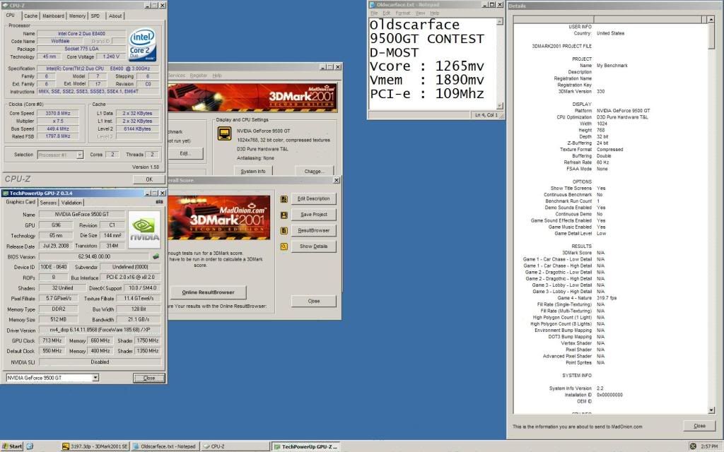

Ja, ik had er ook last van.
Hoogste score was 323,5 fps op lucht
Afbeeldingslocatie: http://i231.photobucket.com/albums/ee304/Oldscarface/3197_713_1750_660_109MHz_PCIe_1890m.jpg
Geen idee hoe of wat nu.

  • OldScarface
  • Laatst online: 15-06 15:15
Volgens mij is die nog geldig rob.
Het was tot vannacht 24.00 uur had ik begrepen van neil, dus...............
GEFELI man.
Natuurlijk ook gefeliciteerd aan Jonny en I_dunno.
Ik kwam net 0,3 fps tekort, maar het was echt mijn max.
[ Voor 30% gewijzigd door OldScarface op 01-06-2009 23:59 ]
