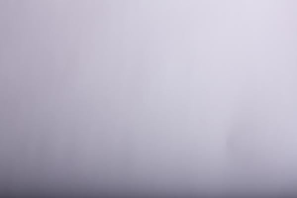

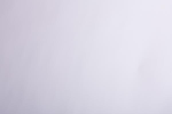

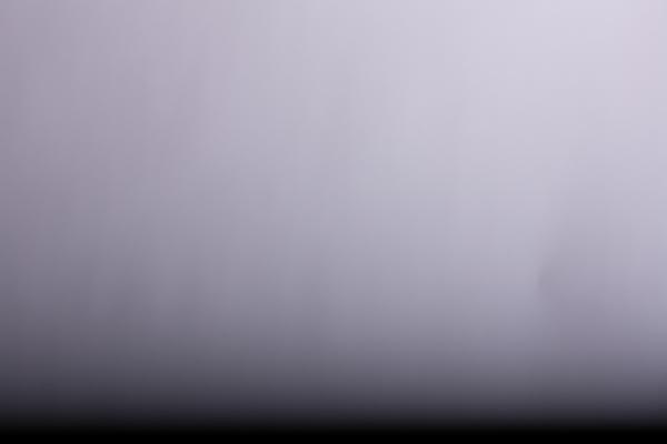

Ik heb ook een vraagje, waar ik zelf niet goed uit kom.
Heb momenteel 4 flitsers in de studio van Linkstar. En hoewel de specs aangeven dat de sync tijd gewoon 1/200e mag zijn en de flash duration 1/700e seconde, is beide gewoon niet waar. Triggers of bedraad maakt geen verschil, als ik een egaal vel schiet:
Dit is mijn resultaat:
1/250e:
1/200e:
1/160e:
1/125e:
Je ziet hier dat zelfs 1/125e lichter is dan 1/160e. Terwijl de specs van linkstar aangeven dat ik op 1/125e en 1/200e hetzelfde zou moeten zien. Well, I don't.

De zwarte balk die je onderin ziet is het tweede gordijn van je sluiter, dat is een camera issue. De sync speed van je camera is dus 1/125. Daar gaan andere studioflitsers niets aan helpen.
De gemelde flitsduur is meestal de t0.5 tijd. Dat is de tijd waarin de flitsoutput boven de 50% van de maximale (ingestelde) output zit. Er komt dus nog een flinke staart licht achteraan. De t0.1 waarde, de tijd waarin de flitsoutput boven de 10% van de ingestelde maximale output zit, kan wel 5 x hoger zijn.
De duur van een volledige flits, van 0 tot 0% ligt fors boven de t0.5 tijd, dus met een langere sluitertijd zie je meer licht.
Dit geldt voor bijna alle studioflitsers, heeft niets met goedkoop te maken. Er zijn een paar studioflitsers die de output afkappen zoals het gebeurt bij opzetflitsers. De Alien Bees Einstein schiet me te binnen. Misschien dat de Hensel en de nieuwe Profoto set ook zoiets doen om een ultrakorte flitsduur te behalen.

Studioflitsers zijn sowieso langzamer en ontladen hun condensator helemaal (tenminste de meeste modellen, zijn vast speciale sets op de markt). Je krijgt dus sowieso een langzame afname van het licht en niet een plotselinge afkapping zoals met speedlights.
Zoals boven mij gezegd wordt dus, ik weet niet of je echt gebaat bent bij een andere camera. Wellicht is een sterkere set of harder flitsen een makkelijkere oplossing. Of kan dat niet?

Dat het mijn gordijn is ben ik me van bewustATOR schreef op dinsdag 06 november 2012 @ 13:37:
Dat alle flitsers "nagloeien" ben ik me van bewust, maar dit is wel erg extreem en merkbaar. Meer merkbaar dan ik gewend ben.

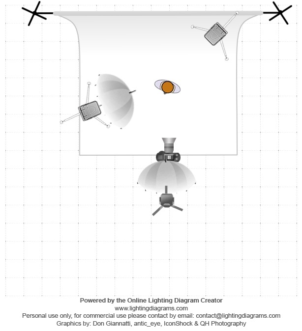

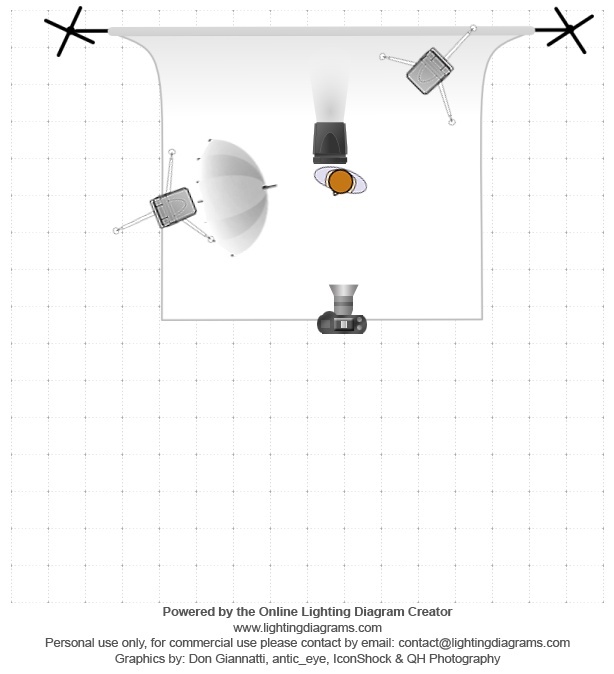

Ik moet morgen foto's maken bij een bedrijf van alle medewerkers voor op de website hiervoor heb ik thuis wat uitgeprobeerd.
Het verschil tussen de foto's is: In foto 1 heb ik 1 flitser recht van voren door een paraplu als fill light. In foto 2 heb ik die zelfde flitser met een gel direct achter mij gericht op de achtergrond.
Verder links een grote paraplu en rechts achter een flitser met grid voor het rim light (met een verschillende kleur gel) Morgen heb ik 1 flitser extra waardoor ik de 2 kan combineren. Iemand tips op of aanmerkingen? De foto's willen ze graag in landscape, maar daar kwam ik pas na de test run achter.

Laatste is qua licht prima, alhoewel ik zelf niet voor zou kiezen om de kickerlight/hairlight warmer te doen qua kleur, ziet er beetje apart uit vind ik.
En wat betreft houding, armen over elkaar komt nogal gesloten over en ik zou de mensen morgen ook gewoon in de camera laten kijken

Ik vind bij de laatste de schaduw in het gezicht te aanwezig, dat wil ik meer gaan laten lijken op de eerste.Hahn schreef op woensdag 08 januari 2014 @ 22:22:

Ik heb de gels net vanmiddag gehaald en dit was even kijken. Ik denk dat ik hairlight zonder gel ga doen inderdaad. Pose is

Ik vind de laatste dan weer beter dan de eerste; de eerste setup is zo "plat". Er is niets mis met een beetje contrast. Alleen vind ik je laatste setup wat apart, hij rijmt niet helemaal met de foto, er zou meer contrast in de rechterkant van het gezicht moeten zitten. Was dit in een kleine ruimte geschoten? Laag plafond?the mod man schreef op woensdag 08 januari 2014 @ 22:26:

Op de meeste (bedrijfs) sites oogt een lichte danwel witte achtergrond beter, maar dat is natuurlijk afhankelijk van de webdesigner. Heb je enig idee hoe de foto's op de site komen?
Trouwens een voorbeeld van jouw laatste setup (maar dan met grote octabank ipv plu en beautydish van achteren) : http://onemediasales.nl/pagina/over#wie
Tweede vind ik ook zeker beter dan de eerste, maar ik vind het raar dat de hairlight warmer is dan de keylight, zou het eerder koeler maken. Nu lijkt het net alsof de zon op z'n haar schijnt, terwijl 'ie in een studio(omgeving) staat

De tweede foto spreekt voor mij een stuk meer dan de eerste foto. Het grotere contrast maakt de foto zeker interessanter om naar te kijken. Dit viel eigenlijk al meteen op bij de kleine versie, bij mij dan

En nog een tweede vraag: waarom krijg ik zwarte balken als ik een sluitertijd gebruik van 1/200s of hoger? Ik weet dat het aan de sluiter ligt, maar als mijn flitsers een flitsduur van 1/1200s hebben, dan zou dit toch pas bij een kortere sluitertijd mogen ontstaan?
wat is de maximale sync snelheid van je camera?
Naar ik begrepen heb om het even heel kort door de bocht te stellen is alleen de hele sensor tegelijk open voor licht op snelheden tot je max flits sync snelheid. Alles sneller dan worden delen van de sensor afgedekt met een gordijn. Daardoor zijn dus delen van je sensor afgedekt op het moment dat de flits afgaat.
Wat ik zo snel terug kon vinden is de max sync snelheid van je 5D mk2 "maar" 1/200.
Er wordt weliswaar geadverteerd met die snelheid, maar ik heb wel eens gehad dat die 1/200ste helemaal niet gehaald werd. 1/160e is eerder reëel.

Eens testen dan wat er van de 1/320 van mijn D7000 overblijft, testen zal wel niet met een studio set zijn maar met een "simpele" SB900
Voor snelle flash sync tijden zul je toch uit moeten wijken naar een fossiele camera zoals de Nikon D70
Die balken worden in elk geval veroorzaakt door je camera. Ik zet die meestal op 1/200 of 1/250.
Oh, ik heb eigenlijk nooit gehad dat 1/200 niet gehaald werd. Dat is voor mij wel de baseline eigenlijk.tobiasvs schreef op dinsdag 28 januari 2014 @ 11:43:

ik fotografeer in de studio ook op 1/160e. Lelijk maar nodig helaas. Of ik nu met elinchrom, multiblitz, bowens of linkstar schiet, mijn 5d3 en 5d2 kunnen niet zonder donkere onder/bovenkant op 1/200+ .
Maar feitelijk is van 1/200 naar 1/160 een derde stop.....mja daar lig ik niet wakker van eigenlijk.
Bij hogere brandpuntsafstanden zou je toch wel graag naar kortere sluitertijden gaan, maar het verschil tussen 200 en 160 is inderdaad te verwaarlozen.
Interessante vraag. Ik zou denken dat of Nikon een incorrecte max sync speed adverteert, of de flitsset te traag reageert waardoor het moment van volledige sensorbelichting al voorbij is wanneer de flits "in beeld" komt. Op basis van mechanisch vs electronisch gok ik dat de Nikon de schuldige is, maar wellicht kan iemand anders dit beter duiden?TranceSetter schreef op dinsdag 28 januari 2014 @ 09:15:
