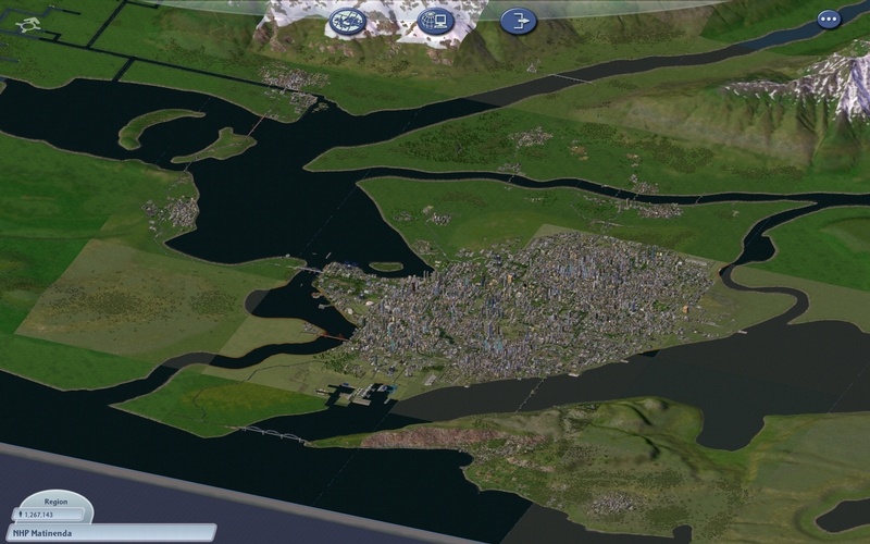

Ik heb het gebruiken van een gedownloade map nog niet zo onder de knie, kan iemand me hier misschien mee helpen? Wat ik heb gedaan is het volgende: Van Simtropolis.com een map gedownload (een JPEG. en een config.bmp), vervolgens in de regiomaker van Simcity: shift + ctrl + alt + r gedaan, vervolgens geprobeerd één van deze 2 bestanden te openen. Ik vind het sowieso al raar als het spel met een plaatje een map kan toveren, dus ik denk dat daar het probleem al ligt..
  • anandus
anandus
Kn4kw0r5t schreef op zaterdag 14 maart 2009 @ 21:24:
Je doet het goed hoor :)
Maak een map aan in de regions-map, geef hem een naampje.
Stop daarin de config.bmp en de jpeg.
Start nu Simcity en laad de region, dan zie je dat het een platte, lege region is.
Druk dan ctrl-alt-shift-R en selecteer de jpeg.
En nu wat geduld! (NIET alt-tabben enzo)
Makkelijker is overigens SC4Mapper, maar bovenstaande moet iedereen wel eens een keer gedaan hebben :P

Het gebruiken van een gedownloade custom map van Simtropolis lukt nu goed, maar toch wel een probleem wat voorkomt bij alle maps die ik download en gebruik, er zit hier en daar een missing piece:
Afbeeldingslocatie: http://img24.imageshack.us/img24/479/naamloosylz.jpg

Staan er streepjes op de config.bmp of jpeg?
  • Kn4kw0r5t
  • Laatst online: 19-07-2022
anandus schreef op zondag 15 maart 2009 @ 12:32:
Nee, maar die config.bmp kan ik toch ook helemaal niet zien als plaatje? In ieder geval enkel een blauw vierkantje.. In ieder geval ziet de jpeg er uit zoals hij zou moeten, zonder vreemde strepen.

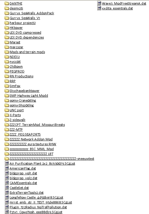

er staat in SimCity 4\Plugins\LBT\TerrainMods\Bajio twee bestanden ja
LBT Bajio Controller (Low Height Snow).dat en LBT Bajio Terrain Mod (Low Height Snow).dat

Ik ben door dit topic ook weer geïnteresseerd geraakt in SC4, maar welke plugins gebruiken jullie allemaal? Oftewel, wat zijn de must haves?
Edit: Moet ik het eerst geïnstalleerd zien te krijgen :? Wanneer ik op setup druk gebeurt er niets :? Gebruik 64bit vista. Hij doet sowieso vaag met cd-roms :?

Afbeeldingslocatie: http://www.plaatjesupload.nl/bekijk/2009/03/15/1237128841-690.jpg
Afbeeldingslocatie: http://www.plaatjesupload.nl/bekijk/2009/03/15/1237128807-70.jpg
Afbeeldingslocatie: http://www.plaatjesupload.nl/bekijk/2009/03/15/1237128868-590.jpg
dat is niet zoals bij jouw :'( :'( :'(

Nu ziet het er zo uit:
Afbeeldingslocatie: http://tweakers.net/ext/f/9yhfD7IOEs8LNnSkui0YtvGB/full.jpg
Nog niet overdreven georganiseerd maar voor mij wel duidelijk wat ik waar heb.
De oude compressed plugins staan hier niet meer bij wegens ruimte gebrek op C:\
Als ik nu zou beginnen met plugins verzamelen zou ik het doen op de manier in mijn vorig post.
Succes trouwens met de reorganisatie. ;)

Zow he, de pluginmap... mssn is dat ook nog wel iets om op te nemen in de TS??
De mijne ziet er iig zow uit:

Herkent iemand toevallig dit probleem ? Ik heb nog eens gekeken bij de, 'de kuip'-download, en daar staat dat er geen dependency of essentials nodig zijn. Ook heb ik 'Cleanitol' gebruikt, die zei dat ik 2 .dat files miste, deze heb ik gedownload en bij de plugins gezet (bldgprop_vol1 en 2.dat). Dat hielp alleen niet.
Bij de vrachthaven heb ik volgens mij ook alles wat ik nodig heb, maar toch zie ik van die zwarte, soms blauwe of soms zelfs gewoon gras vlakken. Zie ik iets over het hoofd?

  • LoneRanger
LoneRanger
Dependancies
Euro style textured roads.
http://www.simtropolis.com/stex/index.cfm?id=14111
Shopping Center Parking Pack 4 And More
http://www.simtropolis.com/stex/details.cfm?id=15354&v=1
Was wel een beetje onduidelijk aangezien het niet in de omschrijving staat op Simtrop. ;)

Super! Thanks! De Kuip doet het nu helemaal goed. Alleen m`n vrachthaven doet het nog niet helemaal.
Edit: M`n haven doet het nu ook! Echt 1 dependency over het hoofd gezien (van de 12) 8)7

  • LoneRanger
LoneRanger
Verwijderd schreef op woensdag 18 maart 2009 @ 13:52:
Echt puur op de gok omdat ik niet weet welke haven je hebt.
http://simpeg.com/forum/index.php?action=tpmod;dl=item876
Het ziet er namelijk naar uit dat je o.a. wat models mist. ;)
edit
Ah ok, opgelost dus. :)

Net even weer een stukje geterraformed, heerlijk om te doen. :)
Dit stukje:
Afbeeldingslocatie: http://tweakers.net/ext/f/rppfPLG9NktpJZYSY4PENM8I/full.jpg
Afbeeldingslocatie: http://tweakers.net/ext/f/l53P9W3dAwu9VfwS4qC01Wj6/full.jpg
De losse stukjes road zijn om en stuk grond te effenen.
Voor het precisiewerk tijdens het terraformen zet je de grid aan en natuurlijk shift+1 na de keuze of je omlaag of omhoog wilt.
Resultaat:

  • LoneRanger
LoneRanger
Verwijderd schreef op donderdag 19 maart 2009 @ 18:20:
@LoneRanger: Kan je hier is jouw grootste/mooiste stad neerposten (screenie) . Ben weleens benieuwd ;)
De grootste kwa bebouwd oppervlakte:
Afbeeldingslocatie: http://tweakers.net/ext/f/gcddR0mxXm6KJJnU2YoQywGh/full.jpg
De grootste kwa inwoners:
[1,5M]
Afbeeldingslocatie: http://tweakers.net/ext/f/fGd2DrgkNgfkOy4MEAMjczm1/full.jpg
De mooiste grote hoewel dat een kwestie van smaak is:
Afbeeldingslocatie: http://tweakers.net/ext/f/AoRjNNNShavs8m2aeVjXfnDV/full.jpg
De allergrootste stad die ik ooit gebouwd heb liep tegen de 4M vlak voor mijn HD de geest gaf.
Het 2e plaatje is een stad die ik grotendeels gebouwd heb zonder plugins ergens in 2004 waarna ik er vorig jaar de CAM er op los heb gelaten. :P
Grootste Regio kwa bebouwing:
Afbeeldingslocatie: http://tweakers.net/ext/f/U4LixbMbPU3dWR4Inn8PrdtU/full.jpg
transportation view:
Afbeeldingslocatie: http://tweakers.net/ext/f/4KNAhNxMk2rL0ZO0EIam5hOk/full.jpg
