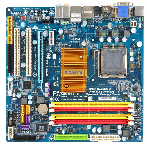

Komen de aansluitingen van het moederbord en de gaten in de kast wel overeen? Ik vond van beide namelijk foto's waarbij het niet zo leek te zijn....

Je bedoelt het I/O schield tov de kast? Beide zijn ze mATX dus het moet allemaal passen, of bedoel je wat anders? Begrijp je niet helemaal goed.

  • ione
_Apache_ schreef op dinsdag 23 december 2008 @ 14:43:
moederbord:
http://www.gigabyte.com.tw/FileList/Image/motherboard_productimageback_ga-e7aum-ds2h_big.jpg
kast:
http://www.anandtech.com/GalleryImage.aspx?id=4155
Heb ik het nou mis, of komen die niet overeen?
  • Puc van S.
  • Laatst online: 17:06
99 van de 100x krijg je bij het moederbord en losse backplate zodat je de achterkant van de kast kan vervangen.

  • _Apache_
  • Laatst online: 20:37
M1lamb3r schreef op dinsdag 23 december 2008 @ 15:53:
Ja dat is bekend, maar hierbij gaan de stereo-plugs door de pci brackets heen lijkt het wel. Interessant, zeker nog niemand met deze combinatie die het kan bevestigen/ontkrachten? Dit is wel interessant namelijk.
Edit :
Hebbes, - nou ja, dat denk ik -. Het plaatje is van een Antec Fusion Black, ik heb het over een Fusion Remote en bij deze typen schijnen er nog wat verschillende versies in omloop geweest te zijn. De achterkant van de Remote ziet er beter uit.

Mijn zoektocht naar de juiste CPU-cooler wil maar niet lukken! Wie kan mij helpen?
Ik wil in mijn OrigenAE S14V systeemkast een Gigabyte GA-E7AUM-DS2H moederbord met Core2Duo E8400 processor (65 Watt) plaatsen. Maar het vinden van een geschikte, stille CPU-cooler is een ramp.
Hier wat gegevens:
maximale hoogte CPU-cooler: 115mm (volgens website OrigenAE)
maximale afmeting voor de CPU-cooler:
Afbeeldingslocatie: http://www.origenae.co.kr/board/data/cheditor/0811/00024jhj.jpg
indeling moederbord Gigabyte GA-E7AUM-DS2H
Afbeeldingslocatie: http://tweakers.net/ext/i/1227687047.jpg
Ik keek naar de Zalman CNPS 8700 NT, maar las ik dat deze de GPU-heatsink raakte.
Afbeeldingslocatie: http://eric.m.free.fr/ga1.jpg
en (te veel) buiten het moederbord stak
Afbeeldingslocatie: http://eric.m.free.fr/ga2.jpg
Voor meer info: http://www.avsforum.com/a...ead.php?t=1087407&page=11
Verder heb ik nog geen maten op internet kunnen vinden wat/waar de CPU + GPU zich precies op het moederbord vind om zo de maximale maten te vinden. Het is dus moeilijk te bepalen waar bijvoorbeeld zo'n cooler zich boven het moederbord bevindt.
Volgens een test van 61 CPU-coolers bij www.hardware.info las ik dat de Scythe Shuriken, de Scythe Zipang en de Cooler Master GeminII S zeer stille coolers zijn.
Wie kan mij helpen de juiste CPU-cooler te vinden? (de stilste natuurlijk)

De Shuriken werkt bij mij prima, en ik hoor hem helemaal niet.
Ik heb hem in een Origen AE H6 kast en heb nergens gebrek aan ruimte.
CAD-tekenaar schreef op vrijdag 26 december 2008 @ 14:31:
scythe ninja mini, vervang de fan door een nexus pwm 92 mm fan en undervolt de fan naar 9, 7 of 5 volt
http://www.scythe-usa.com...032/scmnj1000_detail.html
pricewatch: Nexus 92mm PWM Series Real Silent case fan, 92m
een scythe shuriken is ook een goede keus voor een cpu met een tdp van 65W.
kijk op www.frostytech.com voor reviews

Scythe Shuriken. Installeren is een tikkeltje lastig omdat je nogal weinig ruimte hebt. Maar je kan hem gewoon op 100% laten draaien zonder dat je hem hoort. Persoonlijk zou ik het laatste sowieso aanraden; de GPU ernaast word nogal warm zonder airflow, dus alle beetjes helpen ook al is het indirect.

Klaus_1250 schreef op vrijdag 26 december 2008 @ 15:56:
Inderdaad. De Cooler Master GeminII S wil ik er ook wel op zetten, maar ik kan niet controleren of deze wel past met mijn htpc-samenstelling. Weet je zeker dat die binnen het voorgeschreven gebied blijft, als je de plek van de cpu hebt bepaald? (heb je meer gegevens voor me?)
Om eerlijk te zijn... ik wou liever de Scythe Zipang vanwege zijn 14cm fangrootte.

de shuriken die ik had vond ik absoluut niet een v/d stilste coolers ...maar misschien betrof het een slecht exemplaar..
anyways, als de ninja mini ook past, dan is dat extra tientje (ofzo?) het zeker waard! bovendien koel je dan dwars, wat vaak beter is (met airflow mee)
in een budget htpc systeem koelde ik een E5200 (wolfdale @ 2.5ghz) passief op 50 graden stressed met een Ninja Mini en twee goedkope 120mm casefans (in/out)
Ik heb de Scythe Shuriken die net naast de GPU past. En dit alles past ook net in de Lian li C36 kast.
De GPU liep erg warm dus ik heb de fan van de Scythe Shuriken andersom geplaatst.

Woodski schreef op zaterdag 27 december 2008 @ 16:32:
Wat bedoel je daar mee? De fan moet de lucht toch naar beneden blazen voor de beste koeling?
Trouwens: een top-to-down cooler koelt volgens mij toch altijd beter dan een side-to-side cooler? En hij koelt ook nog de onderdelen rondom de cpu.
[ Voor 19% gewijzigd door CAD-tekenaar op 27-12-2008 22:08 ]

CAD-tekenaar schreef op zaterdag 27 december 2008 @ 21:43:
Normaal blaast hij koele lucht over de CPU naar beneden waar de bloedhete GPU zit.
Nu zuigt hij de lucht van de GPU door de CPU en blaast het direct naar buiten door het rooster in de kast die exect boven de CPU koeler zit. Casefans en PSU zuigen ook bij mij.
De CPU is amper lauw en de GPU is flink koeler.

Woodski schreef op zondag 28 december 2008 @ 09:33:
Slimme truuk! Maar ik wil een OrigenAE S14V kast kopen (zie eerdere post) en deze heeft alleen 2 out-take ventilatoren (60mm) aan de achterkant (en 1 intake ventilator (92mm) aan de zijkant). De bovenkant is dicht. Dan heeft het toch weinig zin? Het lijkt mij beter om de lucht naar beneden te blazen. Toch?

CAD-tekenaar schreef op zondag 28 december 2008 @ 13:32:
Meten is weten... bij dit mobo is de GPU temperatuur de bottlenek.
De E8500 CPU geeft vrijwel geen warmte.
In mijn situatie in een kleine kast werkt het goed zoals eerder beschreven..
De casefans zijn bij mij trouwens niet aangesloten...

  • ione
Patriek schreef op maandag 29 december 2008 @ 04:19:
Mijn vermoeden is dat al die Geforce 9300/9400 IGP's flink warm worden. Houd daar dus rekening mee met je airflow als je zo'n moederbord overweegt.
Ik ben van plan om een dergelijk moederbord te gaan gebruiken in een Antec Fusion Remote kast.
Moet je nou nog erg veel tweaken voor de juiste airflow? Zo standaard werkt het niet ok?
Ik heb zelf 0,0 ervaring/kennis van airflow en hitteontwikkeling in pc's. Wat zijn een aantal maatregelen die ik in dit geval zou kunnen treffen? Dan kan ik daar bij de aanschaf van de spullen gelijk rekening mee houden.

Ik snap niet waarom iedereen met van die lichte processoren aan komt. Met PowerDVD en CoreAvc gaat dat wel lukken, maar een e6600 is nog niet eens voldoende voor ffdshow met filters. Ik heb met een Q8200 maar net voldoende over. Ook snap ik niet waarom mensen nog steeds een AMD 780 chipset nemen. Geen LPCM over HDMI, geen 24Hz, slechtere HQV score (zodra je wel hardware offloading wil gebruiken). Om over AMD processoren zonder HT3 waarmee je zelfs geen postprocessing kunt doen en welke zeker niet snel genoeg zijn voor ffdshow maar te zwijgen.
Of gebruikt niemand 1080p en een receiver?
ione schreef op dinsdag 30 december 2008 @ 09:20:
Vooral het Asus bord schijnt hier last van te hebben. Ik heb het Gigabyte 9400 bord in een Antec Fusion en dit gaat perfect, standaard heet de Fusion twee fans die over het bord gaan, deze staan bij mij op de laagste stand.

  • ione
|sWORDs| schreef op dinsdag 30 december 2008 @ 09:23:
Ik zat te denken aan de Gigabyte GA-E7AUM-DS2H. Hebben we het dan over hetzelfde bord?
  • _Apache_
ione schreef op dinsdag 30 december 2008 @ 09:54:
Er is maar 1 gigabyte 9400-series bord, dus die conclusie kan je al trekken.

Ik probeer momenteel een overzicht te krijgen van Socket 775 moederborden met nForce 730i-chipset (met de geïntegreerde Geforce 9300- of 9400-gpu's). Klopt het dat dit lijstje momenteel bestaat uit:
Asus P5N7A-VM
MSI P7NGM Digital
In de htpc van de november BGG wordt voor de laatste gekozen. Dit moederbord heeft echter geen optische output voor audio. Ik heb ergens gelezen dat deze wel op het moederbord zit maar niet op de backplate... suf...
De Gigabyte heeft als voordeel firewire en een 9400 ipv 9300. Zijn er nog andere noemenswaardige verschillende die mij tot een keuze kunnen helpen?

Asus P5N7A-VM
MSI P7NGM Digital
Net een groot nadeel ontdenkt van de Gigabyte: in de gebruiksaanwijzing staat:
Afbeeldingslocatie: http://www.vanvelden.org/downloads/gigabyte_dual.png
Die wordt het dus niet, ik wil 2 schermen digitaal aansluiten...
Edit: Mmm, zo ook de Asus...: chipset beperking. |:( Dan ga ik de opties nog maar eens heroverwegen. Misschien toch een aparte videokaart. :)
