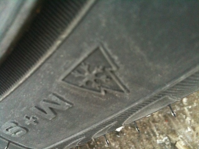

Correct alleen de duitse politieagent neemt GEEN genoegen met M+S of het sneeuwvlokje.
Het gaat om het symbool van een sneeuwvlokje in een afbeelding van een berg !
Afbeeldingslocatie: http://i114.photobucket.com/albums/n272/WiLLoW_TieN/Bergje.jpg

WiLLoW_TieN schreef op zaterdag 04 december 2010 @ 09:22:
En wat is het verschil met het normale sneeuwvlokje?
edit: net even op m'n winterbanden gekeken, en ze staan erop :Y

Stamgastje schreef op zaterdag 04 december 2010 @ 09:36:
Niet officieel, maar wel betrouwbaar lijkt me: Winterreifen-Verordnung, te vinden op deze pagina van de ADAC.
En daar staat
[quote• "geeignete Bereifung": Nunmehr bezieht sich das ausschließlich auf Winterreifen mit
entsprechender Kennzeichnung (M+S bzw. das Schneeflocken-Symbol). Dazu zählen
auch „Ganzjahresreifen“! [/]
Dus M+S banden mogen en winterbanden mogen.
Dit is niet correct! In Duitsland zijn het winterbanden of all-seasonbanden en vinden ze daarom het M+S tekentje genoeg. In Oostenrijk daarentegen is het berg-met-sneeuwvlok-tekentje wel verplicht
Overigens voor de laatste keer ga ik nog maar eens zeggen dat de zomerbanden wel degelijk veranderd zijn de laatste jaren. Om de CO2-uitstoot te verminderen worden lage rolweerstandbanden gemonteerd die slechter scoren in de winter dan de oude zomerbanden. Verder zijn banden steeds breder geworden terwijl je in de winter juist het tegenovergestelde wilt. Zie hier waarom winterbanden nu wel nodig zijn en tien jaar geleden nog niet.

Verwijderd schreef op zaterdag 04 december 2010 @ 10:23:
Niet correct, ook in Oostenrijk is M+S wettelijk gezien wel degelijk voldoende:
Als Winterreifen werden gesetzlich solche anerkannt, die als Matsch- und Schneereifen gekennzeichnet sind (M+S, M.S oder M&S) und mindestens 4 mm, bei Diagonalreifen 5 mm Profiltiefe aufweisen. Dies gilt auch für die sogenannten Ganzjahresreifen, Allwetterreifen sowie Spikereifen.
(Een verschil in wetgeving met Duitsland is dat de verplichting in Oostenrijk niet afhankelijk is van de weersomstandigheden, maar dat de verplichting in een vaste periode geldt, nl. van 1 november tot 15 april.)
Ondanks dat M+S voldoende is, zou ik zelf toch zeker voor een set met het sneeuwvlokje gaan, aangezien het M+S logo eigenlijk niets zegt:
Het bekende M+S logo zegt, in tegenstelling tot wat algemeen wordt aangenomen, niets over de pure wintereigenschappen van een moderne band. De betekenis van M+S: modder + sneeuw, stamt nog uit de tijd van de grote blokkenprofielen en gaf de aanpassing van het profiel aan dit soort ondergrond aan. Het M+S logo vindt men tegenwoordig op alle winterbanden, op alle all season banden en soms ook op zomerbanden. Het logo mag naar eigen inzicht van de fabrikant op de band geplaatst worden. Het kan dus gebeuren dat dit logo er alleen maar op staat zodat banden met een lagere snelheidscode gemonteerd kunnen en mogen worden. Het M+S logo alleen zegt dus niets over de wintereigenschappen van een band.
Het sneeuwvlokje symbool is daarentegen wel een indicatie voor wintereigenschappen van een band. Om het symbool te mogen gebruiken is echter slechts een remtest (voorzien voor Europa) of een tractietest (standaard in de USA) op sneeuw voorgeschreven. Het symbool zelf geeft hiermee slechts het voldoen aan minimale eisen op sneeuw weer. Het gezamenlijke niveau van alle veiligheidsrelevante eigenschappen van een winterband kan alleen in een omvangrijke winterbandentest worden vastgesteld, die alle mogelijke wegcondities (droog, nat, sneeuw, ijs) afdekt.

Maasluip schreef op zaterdag 04 december 2010 @ 10:17:
En daar staat
Ok shoot the messenger. Ik poste alleen hier wat mij onlangs door een Duitse agent is verteld.
En ik kom zeer regelmatig in Duitsland.
