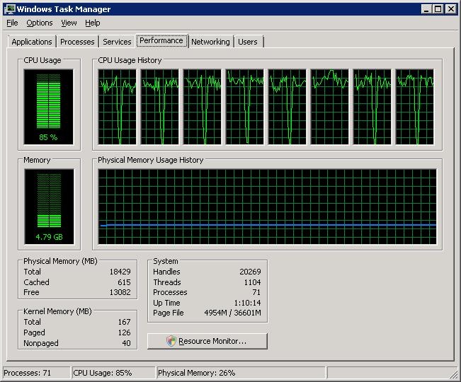

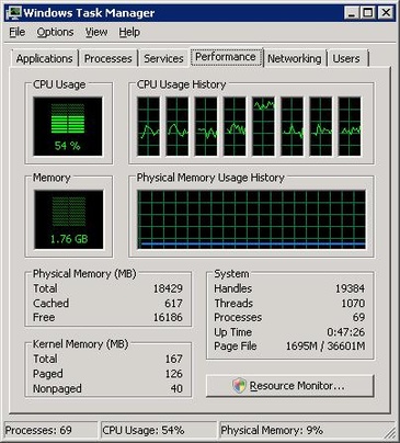

Ik heb ook even de processor usage bekeken van de 4 tests die ik gedraaid hebt
DaCoTa		= 75% - 90%
Pete		= 75% - 85%
Bomberboy	= 65% - 90%
.oisyn		= 50% - 60%
Dit heb ik gewoon een beetje gekeken in de Task Manager.
Bij DaCoTa viel me op dat af en toe alle core's naar de ~ 0% schieten op 1 core na
Processor Usage DaCoTa
Bij .oisyn viel het me op dat er maar 1 core boven de 90% zit de rest zit tussen de 40% en 50%
Processor Usage .oisyn

Interessant... Als ik m'n parallellisatie beter kan krijgen zou ik dus evt. ook een paar plekken hoger kunnen eindigen.
  • Woy
Woy
Moderator Devschuur®
Kan het zijn dat je een producer thread hebt, die blijkbaar niet genoeg werk aan kan leveren voor je consumers?
“Build a man a fire, and he'll be warm for a day. Set a man on fire, and he'll be warm for the rest of his life.”

Dat is precies wat er aan de hand is :)

Woy schreef op donderdag 04 juni 2009 @ 15:47:
Ja, ik houd in de producer inderdaad wel rekening met een aantal cores voor workers, maar niet met zoveel cores. Op een single en op een dual core heb ik gezien dat ik met 2 workers per core de hoogste snelheid behaalde, maar dat gaat dus niet op met 16 workers op een octocore :) Als ik het me goed kan herinneren kunnen er 4 workers redelijk onafhankelijk van elkaar werken, omdat er in 4 moves tegelijk gerekend wordt. Bij meer workers gaat er dan een boel overhead zitten in locking tussen workers.
Waar de piekload op 1 core vandaan komt weet ik niet. Dat heb ik zelf nooit gezien.
