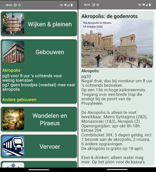

Familie heeft me uitgenodigd om gezellig saampjes naar Athene te gaan en wat is er nog mooier dan er een android reis-app over in elkaar te breien?
De Athene-app met kotlin en jetpack compose. Zit nog wel een bug in waardoor de navigatie-stack niet goed werkt. Als je terug wil naar het vorige scherm blijft hij een paar keer bij het huidige scherm, pas na een stuk of 4x gaat hij weer terug naar het vorige scherm, geen idee waar het aan ligt.
Afbeeldingslocatie: https://tweakers.net/i/aWqzu0PyKpmlcnsmYp1Kpnmnlic=/full-fit-in/4920x3264/filters:max_bytes(3145728):no_upscale():strip_icc():fill(white):strip_exif()/f/image/8A4xvu7TPKCzond9BYRdKZ8B.jpg?f=user_large
Athene, here we come!!!

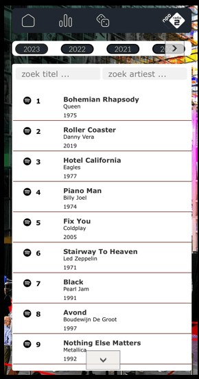

TOP 2000 LIJSTEN
Eerste onderdeel zijn de Top 2000 lijsten. Je kan het jaartal selecteren, en dan krijg je het overzicht van het jaar te zien (alle jaargangen zitten er in). je kan instant-filteren op titel of artiest. En er zit een spotify link bij elk nummer (zie het icoontje) dat direct het nummer afspeelt in Spotify.
Afbeeldingslocatie: https://tweakers.net/i/CBkQUjATaNZ6XoNHT6e4cB14Otc=/full-fit-in/4000x4000/filters:no_upscale():fill(white):strip_exif()/f/image/Z4a6dB7Z0pELPYgaux7lRSFr.png?f=user_large

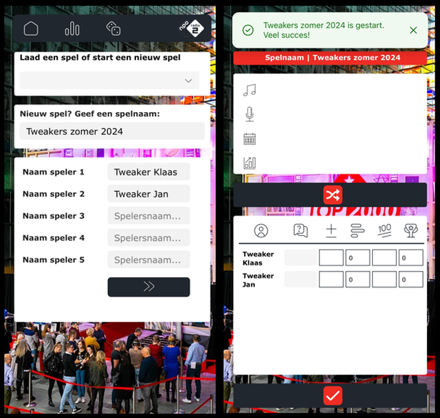

TOP 2000: THE GAME
En dan het spel, voor het gemak Top 2000: the game genoemd. ;)
Startscreen om een nieuw spel aan te maken of te laden (jaja, voortgang wordt opgeslagen.. je kan dus op een later moment door gaan). Rechts zie je dat het spel is gestart. Je ziet een rode shuffle knop in het midden. Als je daar op klikt opent ie spotify en dan pakt hij volledig random een nummer uit de top 2000 van het afgelopen jaar.
Afbeeldingslocatie: https://tweakers.net/i/YX0XSm-04S63ySYIL5BJNW_PSeA=/full-fit-in/4000x4000/filters:no_upscale():fill(white):strip_exif()/f/image/9h66BV7mbKlW17A7CGu8W6oM.png?f=user_large

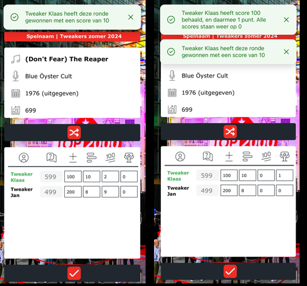

Hieronder links zie je het resultaat van het raden. Je ziet de titel van het nummer, artiest, jaar van release en de positie in de top 2000. De positie wordt pas getoond na invoeren van de antwoorden. Die antwoorden staan daaronder. Tweaker Jan heeft gewonnen, die heeft 1 score gehaald omdat hij er "slechts" 695 van af zit. Klaas zit er 1500 van af, en dan krijg je minscore!. Een antwoord exact goed betekent overigens score van 100, en zit je er 1 naast.. is het 50. Zo is er een hele range van 2 tot 10, 10 tot 20 ..... 100 tot 200 etc...
Goed.. klik je daarna weer op de shuffle knop, gaat hij een nieuw nummer willekeurig Top 2000 nummer opzoeken in Spotify. Rechts zie je dat de positie niet getoond wordt, en kunnen de spelers hun antwoord invoeren, de stand is -8 tegen 1.
Afbeeldingslocatie: https://tweakers.net/i/Zp1E9yTdapbPDEuJeqv9xTYnwcg=/full-fit-in/4000x4000/filters:no_upscale():fill(white):strip_exif()/f/image/3WB0EYyJ2J4bzp2Vr4z0sZa2.png?f=user_large
En dan zie je het resultaat van de antwoorden. Klaas zat er 100 naast en krijgt 10 score. Hij stond op -8 en heeft nu totaal 2. Jan zat er 200 vanaf en heeft score van 8. Hij had er 1 en staat nu op 9.
Degene die als eerste bij de 100 is, heeft 1 punt verdient. En dan begint het weer opnieuw. Ik heb dit in de rechterafbeelding gesimuleerd.

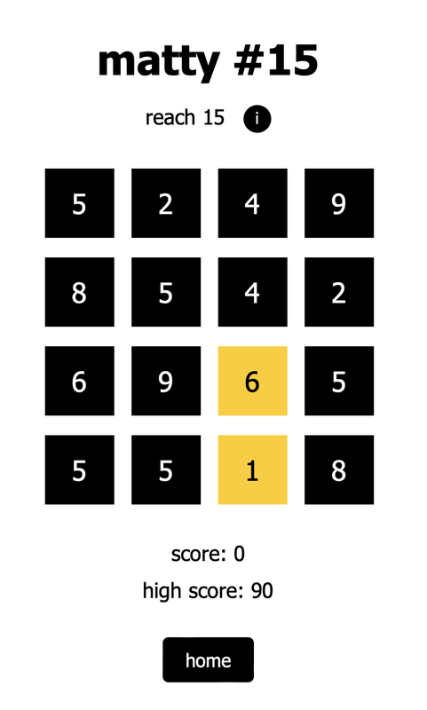

Pas op! Ben je nu (eigenlijk) aan het werk? Lees dan verder op eigen risico.
Het spelletje dat ik deze week heb bedacht en gemaakt (met een beetje hulp van ChatGPT) is dodelijk voor je productiviteit.
Matty 15: reach 15 is namelijk zwaar verslavend. Door op de verschillende vakjes te drukken moet je 15 halen. Hoe meer vakjes je gebruikt, hoe meer punten je scoort. Elke keer als je een cijfer hebt gebruikt verschijnt er in dat vakje een hoger nummer. Dus als je een 6 hebt gebruikt komt er een 7 terug. Als je een 9 hebt gebruikt is het vakje daarna leeg.
Veel plezier en werk ze! 😉
https://matty.games/matty15.html
